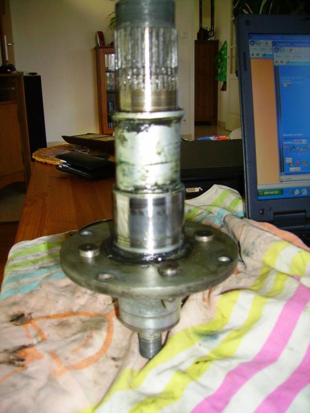

Dont une qui vous concerne de prèt concernant l'adaptation d'un monobras FORMULA, actuellement mon projet et complètement arrêté et j'espère que l'un d'entre vous me permettra de le finaliser rapidement

Merci de votre accueil...Et oui tu as vu juste ...je recherche desesperement un disque arriere de RC30... soit en neuf, soit une bonne occase, soit une bonne adresse, soit un don. Enfin de l'aide quoi.

Le disque arrière d'origine est très dur à trouver d'occase. Il y en a plusieurs qui cherche ici. J'ai eu la chance que RC30 me vende le sien il y a quelques temps .
Essaie  Eb** avec rc30 ou bien nc30, vfr400 c'est le même je crois. Reprends moi si je me trompe oh Grand Kalif RC30 notre gourou !

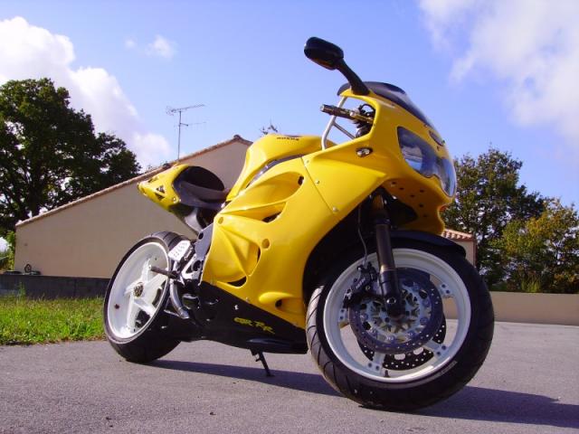

Elle était vraiment magnifique cette coque. La peinture goutte d'eau est vite passée de mode heureusement.
Les jantes mécafondo lui vont bien. J'en ai une paire et j'attend pour le moment avant de les mettre sur ma 30 des fois qu'un jour on ait enfin la jante origine en 17 !

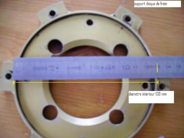

Je voudrais déjà être sûr que je ne me dirige pas sur une mauvaise piste, un vendeur sur le net de pièces de monobras Formula me dit que c'est un disque de RC30 qui se monte sur ce support, mais en parcourant le site, j'ai l impression qu'il se trompe.... petite photo de mon support de disque...

Pour ton support c'est sûr que ça va pas le faire. Soit tu trouves un disque qui s'adapte ou bien tu fais refabriquer un support par un tourneur et tu montes ensuite l'un des disques adaptables disponibles sur le net.

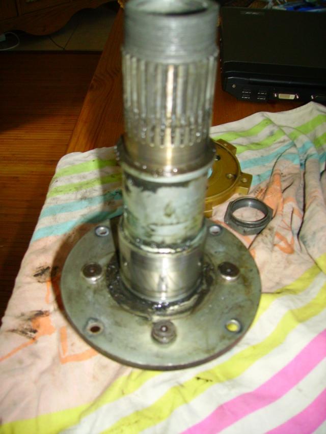

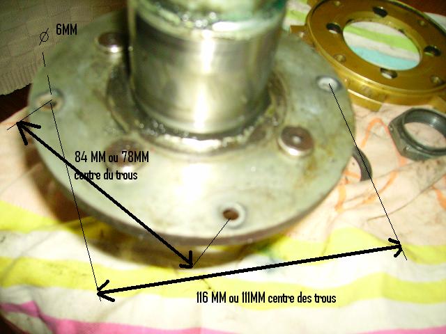

Donc j'ai eu un éclaircissement, mon axe et cellui d'une RC30. Donc le disque pourait ce fixer directement dessus sans mon support, par contre le souci maintenenant, le support d'étrier ne serait plus bon... car il est prévu pour être dans l'axe avec le support de couronne, quelqu'un aurait il une photo du monobras de RC30 avec le support d'étrier de frein ? Quelqu'un aurait il cette pièce à vendre ?

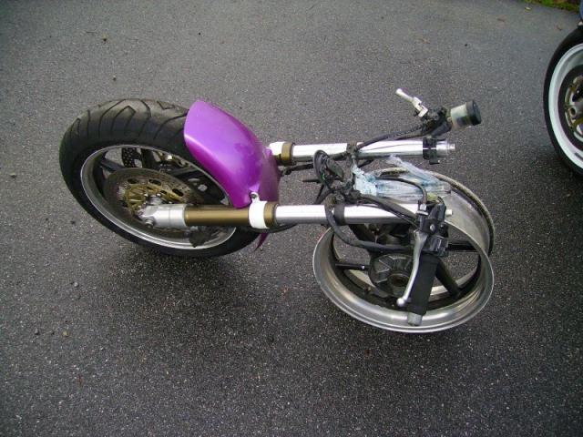

Les petites photos valent les grands discours

En fouillant un peu j'ai trouvé sur le net la réf du disque du RC45 qui lui aurait 6 trous de fixation contrairement aux 4 du RC30
Réf : MD1013
Quelqu'un pourait m'en dire un peux plus sur ce disque (dimension)

Ben nous n'avons pas les mêmes références Shocked , car le disque de la RC45 est identique à la RC30 !
Regarde la microfiche ci-dessous, c'est celle de la RC45, dite RVF750 et tu peux constater qu'il a la même forme Smile
De souvenance l'épaisseur doit être de 6 mm pour un diamètre extérieur de 220 mm

J'ai bien reçu le disque de RC30 il va nickel.... je vais devoir modifier le diamètre des trous, mais ça va le faire merci encore...

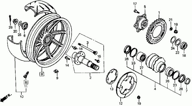

Par contre si je l'installe, l'étrier n'est plus centré !
Je cherche à connaître l'épaisseur de la calle qui est entre le disque et le moyeux (n°13 sur le schéma). Merci de votre aide.
Merci encore YVES, tu m'as sortie de mon merdier...

Le moyeu est comme celui de la RC30, sauf que ma platine est ronde. Vous elle est en forme de pétale et que le diamètre des vis de fixation du disque sont de 6mm chez moi et vous c'est du 8 mm le reste est identique.
Il y a une calle entre votre moyeu et le disque de frein (N°13 sur le schéma) je ne l'ai pas, donc avant de l'acheter je voudrais être sûr de son épaisseur, car elle sert à centrer le disque sur l'étrier de frein...
