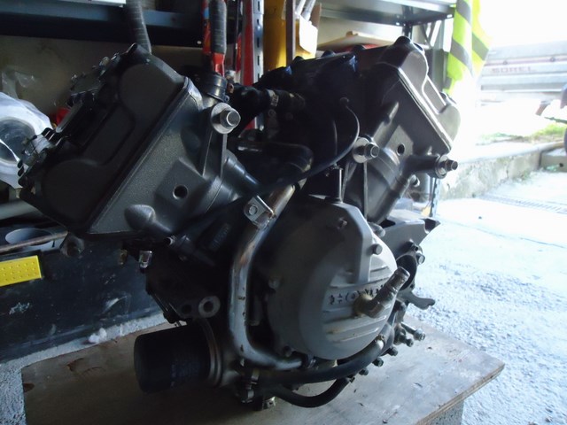

Comme vous le voyez sur mon carter d'allumage, j'ai l'embout pour mettre la durit d'évacuation d'huile, deux questions me chagrinent , pourquoi d'origine il arrive tant d'huile dans ce carter, j'ai fait chauffer environ deux fois vingt minutes la moto, j'ai démonté le carter, j'ai trouvé environ la valeur de 2 cuillères à soupe d'huile, cela passe par le joint spi du vilo je suppose, normal ?
Ca me semble beaucoup, d'origine ceux qui n'ont pas cette évacuation doivent remplir ce carter , ensuite l'ayant mise en route sans durit je me rend compte qu'il sort de l'air en pression de là, donc si j'envoie ma durit dans le bocal situé sur les cylindres arrière, les vapeurs d'huiles vont y aller, normal, alors d'après le plan HRC, pourquoi mettre un T sur cette durit qui irait dans un récipient sous la selle, pour faire tomber la pression peut être, et enfin comme le dit Chotar l'air gras et chaud, pas top pour la carburation.
Sur mon puzzle la durit qui vient du récipient sur les cylindres AR avait été supprimée, son entrée sur la boîte à air côté gauche bouchée, ceci expliquerai cela, allez les techniciens au TAF............
MessagePosté le: Lun 3 Fév 2014 - 16:18    Sujet du message: Modifs Répondre en citant
Moi j'ai pas de Y
MessagePosté le: Lun 3 Fév 2014 - 18:19    Sujet du message: Modifs Répondre en citant
Le raccord sur le carter d'allumage ne sert pas à évacuer, mais plutôt à l'huile de retourner dans le moteur, formant un circuit fermé.
Le réservoir de vapeur d'huile quand à lui sert de chambre de tranquillisation, et de refroidissement à l'huile qui est à l'état gazeux à ce moment là, pour redevenir liquide. L'huile liquéfiée contenue dans le réservoir additionnel retourne ainsi dans le carter d'allumage via le té sur le circuit de retour, comme décrit sur le schéma HRC.
La mise à l'air est sur le réservoir additionnel et va soit sur le côté gauche vers l'échappement ou mieux à l'arrière de la moto. Si le réservoir additionnel fait bien son travail, normalement il sort très peu d'huile de la durit de mise à l'air

Et pourtant venant du carter d'allumage, l'air expulsé pousse vers le haut, d'où mon doute quand au retour d'huile dans le moteur par là !
