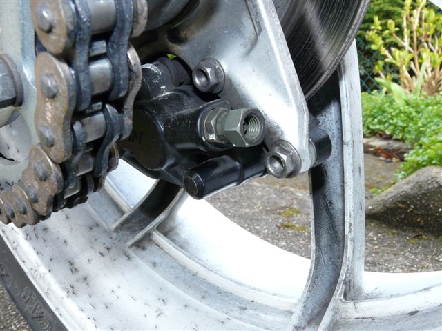

J'ai acheté des durits aviation pour ma RC30 chez pièceautomoto.com
Pour l'avant, pas de problèmes par contre pour l'arrière, elle ne peuvent pas se monter, les deux extremités ne sont pas comme à l'origine, et il me semble qu'il manque de la longueur...
Pour l'arrière, y a t'il quelqu'un qui peut me conseiller sur un modèle de durit, une marque, un vendeur ?
Info : La référence qu'on peut trouver chez Bihr pour l'arrière, c'est ce que j'ai reçu du site pieceautomoto.com, et au même prix.... donc, méfiance si vous commandez du Bihr pour l'arrière, la référence est foireuse...

Je suis en démarchage avec pièceautomoto.com depuis un moment. Il me font des difficultés pour reprendre mon produit commandé il y a 7 mois...!!! Aprés leur avoir envoyé des photos de leur durit et de mon étrier arrière, il me dise qu'il est possible de monter un banjo sur celui-ci à la place des deux écrous (arrivée sur l'étrier). Avez vous un banjo sur votre étrier AR pour ceux qui ont mis une durit aviation ?
Le problème est qu'ils m'ont envoyé une durit équipée de deux banjos (sortie maître cylindre et arrivée étrier)
MessagePosté le: Mar 31 Mar 2009 - 22:34    Sujet du message: Durit aviation Répondre en citant
Oui c'est ce j'ai sur ma première RC30. Goodridge d'ailleurs te livre les banjos avec la durit Very Happy
Tu retires le raccord d'origine et tu montes à la place le banjo. De souvenance, mon raccord sur la durit fait 45° Okay
MessagePosté le: Mar 31 Mar 2009 - 22:46    Sujet du message: Durit aviation Répondre en citant
Bon, OK, je vais faire un montage à blanc pour voir. A priori, le banjo et la durit ont 20°. La durit étant plus courte, ils m'autorisent à ouvrir la pochette et faire un montage à blanc avec le placement de la durit en position d'origine, et en position différente pour gagner de la longueur en leur envoyant des photos des deux montages.
Ce qui veut dire pour le montage différent à faire passer la durit près de l'amortisseur, et non remonter et passer derrière la batterie pour redescendre sur le maître cylindre.

Je suis en démarchage avec pièceautomoto.com depuis un moment. Il me font des difficultés pour reprendre mon produit commandé il y a 7 mois...!!! Aprés leur avoir envoyé des photos de leur durit et de mon étrier arrière, il me dise qu'il est possible de monter un banjo sur celui-ci à la place des deux écrous (arrivée sur l'étrier). Avez vous un banjo sur votre étrier AR pour ceux qui ont mis une durit aviation ? Le problème est qu'ils m'ont envoyé une durit équipée de deux banjos (sortie maître cylindre et arrivée étrier)
Elle roule jamais cette moto, la chaîne et propre ! ! !  la roue sale ! ! ! le disque pas usé ? ? ?
