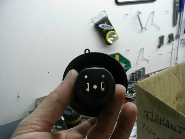

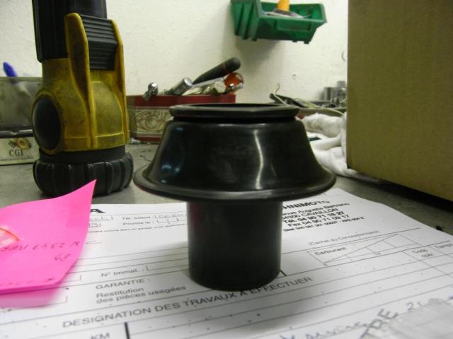

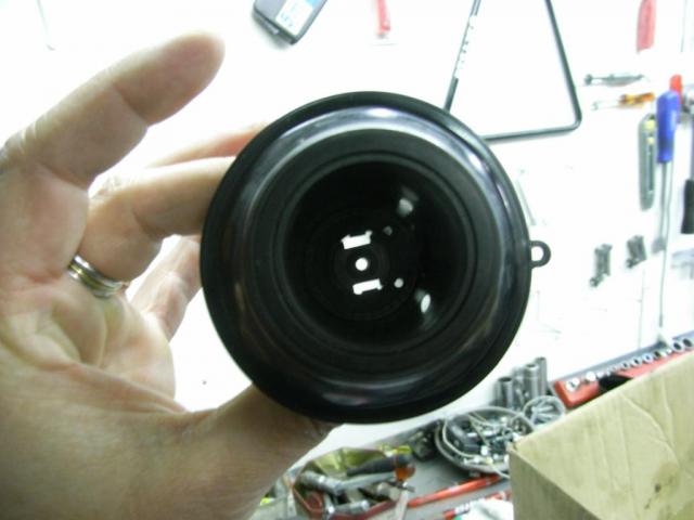

Suite à la conversation avec Chris, je mets ici les photos de mon boisseau avec les 2 types d'aiguilles.
L'aiguille de Chris est la plus longue

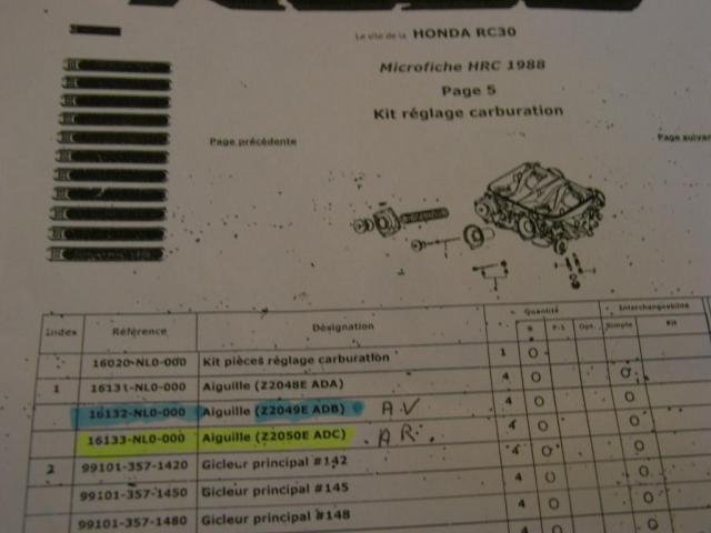

Voici la microfiche du manuel HRC de 88 indiquant les réf.
Je recherche toujours l'aiguille pour de nouveau refaire rouler ma pauvre RC30, car là je suis perdu

MessagePosté le: Dim 29 Mar 2009 - 17:03    Sujet du message: Help aiguille de carburateur ORIGINE Répondre en citant
Bon et bien le mystère s'éclaircie enfin Very Happy
Henri, tu as des boisseaux d'ORIGINE !!!
Donc c'est normal qu'ils soient plus grande mes aiguilles et que par conséquent tu ne puisses pas les monter... ce n'est pas compatible tout simplement.
Il faut donc que tu trouves 1 aiguille d'origine, que moi malheureusement je n'ai pas (vu que je suis équipé entièrement HRC...)
Donc avis à la population RC30, Henri recherche l'aiguille d'origine pour remettre en route rapidement sa 30
MessagePosté le: Dim 29 Mar 2009 - 17:22    Sujet du message: Help aiguille de carburateur ORIGINE Répondre en citant
Est-ce normal deux aiguilles 2049 et deux aiguilles 2050
MessagePosté le: Dim 29 Mar 2009 - 17:32    Sujet du message: Help aiguille de carburateur ORIGINE Répondre en citant
Non ce n'est pas normal, tout doit être pareil comme je te l'ai indiqué la dernière fois par téléphone
Tu règles la richesse avec les gicleurs et ensuite si ça ne va pas, tu changes ton aiguille  mais sur la moto d'origine tu ne fais pas cela !
MessagePosté le: Dim 29 Mar 2009 - 17:55    Sujet du message: Help aiguille de carburateur ORIGINE Répondre en citant
Alors il me faut 2 aiguilles z2049e adb ou 3aiguilles z2050e adc

MessagePosté le: Dim 29 Mar 2009 - 18:24    Sujet du message: Help aiguille de carburateur ORIGINE Répondre en citant
Il te faut cette Référence Honda : 16151-MR7-004 visible ICI au prix unitaire chez ce concessionnaire de 30,76 euros
De toute Façon à ma connaissance, il n'y que celle-là pour l'Europe, les autres références étant destinés aux autres marchés (Japon, Australie, Afrique du sud, Etats-Unis)
MessagePosté le: Dim 29 Mar 2009 - 19:54    Sujet du message: Help aiguille de carburateur ORIGINE Répondre en citant
On a bien le même site ? Microfiche HRC 1988 page 5.
C'est pas de l origine je rêve pas ou alors je suis bourré ???
MessagePosté le: Dim 29 Mar 2009 - 21:05    Sujet du message: Help aiguille de carburateur ORIGINE Répondre en citant
Henri il faut prendre le manuel d'ateilier d'origine (Manuel d'entretien du conducteur) et les microfiches de la moto de série, pas le manuel HRC 88 avec les microfiches que tu as, car tu as un moteur d'origine et non un préparé avec des pièces HRC Very Happy

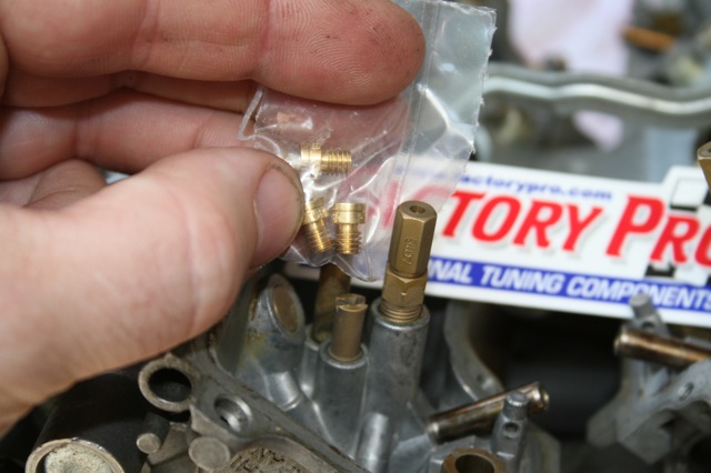

MessagePosté le: Dim 17 Mai 2009 - 23:15    Sujet du message: Help aiguille de carburateur ORIGINE Répondre en citant
Bon apparemment j'ai reçu des gicleurs de NC30 et pas RC... et pour les aiguilles, je pense que c'est idem. Merdoum...
Si quelqu'un a des gicleurs et des aiguilles de NC30, pourrait il me faire quelques photos.

Pour répondre à ta question sur les gicleurs, je viens de recevoir les miens via un site d'enchère mondiale (Eb** et qui va faire l'objet d'un post de plus dans les bons plans prochainement Cool ).
 Regarde ce lien ICI, tu les as en photos avec d'autres indications Very Happy
L'envoi et rapide, les frais de port raisonnable et il n'y a pas de taxe de douane Mr. Green   Okay
Me reste maintenant à trouver un moment pour finaliser ma carburation Very Happy

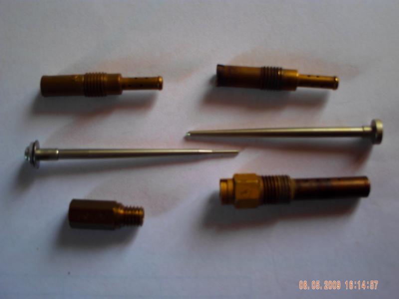

MessagePosté le: Lun 18 Mai 2009 - 14:00    Sujet du message: Help aiguille de carburateur ORIGINE Répondre en citant
BULMA voilà !
A droite NC30, à gauche RC30
MessagePosté le: Lun 18 Mai 2009 - 16:39    Sujet du message: Help aiguille de carburateur ORIGINE Répondre en citant
Sur le gicleur de la NC30, il y a aussi le diffuseur... Mais si tu enlèves le diffuseur, c'est exactement ce que tu as dans ton sachet Smile

MessagePosté le: Lun 18 Mai 2009 - 20:16    Sujet du message: Help aiguille de carburateur ORIGINE Répondre en citant
Ok donc dans mon kit acheté aux USA, il y a un mix de RC30 et NC30. C'est des bites aux USA...

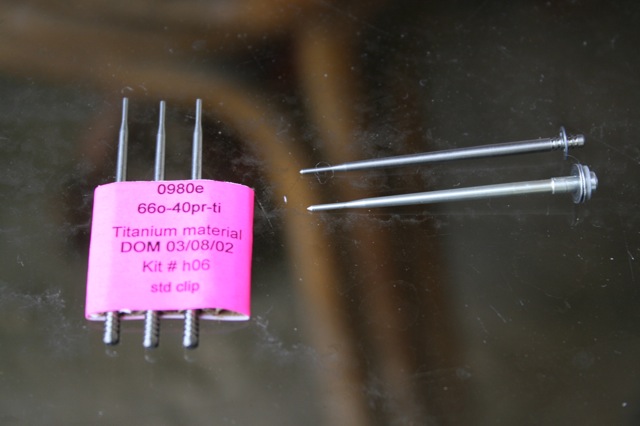

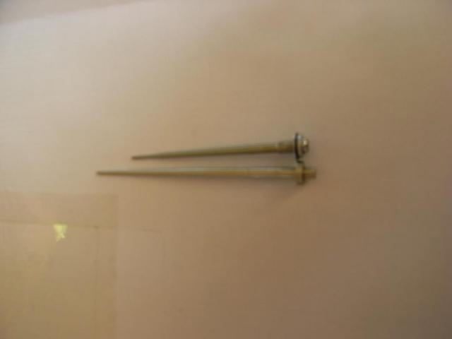

MessagePosté le: Mar 19 Mai 2009 - 21:40    Sujet du message: Help aiguille de carburateur ORIGINE Répondre en citant
Alors si quelqu'un cherche des gicleurs de NC30, j'ai donc ce kit qui ne me servira pas. 115 et 118
Mais pour les aiguilles du kit, je suis pas certain que c'est pas des aiguilles pour NC
Avec comme référence une aiguille provenant de mon carbu de RC30
MessagePosté le: Mer 20 Mai 2009 - 00:54    Sujet du message: Help aiguille de carburateur ORIGINE Répondre en citant
Non ce n'est pas des aiguilles de NC !!!
