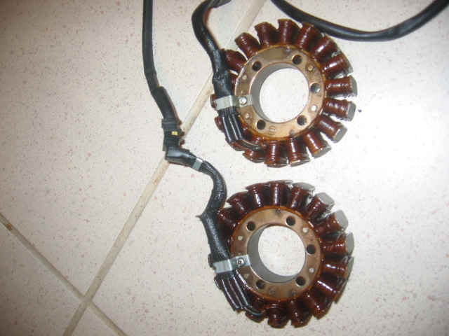

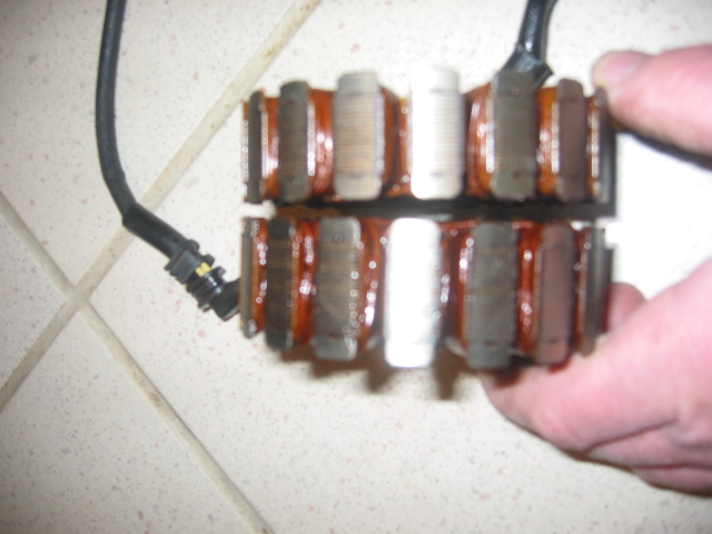

Pour les côtes, j'ai demonté mon stator cet après-midi et je n'ai pas tout à fait la même chose.
Diamètre extérieur 103 mm
Diamètre intérieur 42 mm
Epaisseur au niveau du diamètre intérieur 24 mm
Epaisseur au niveau du diamètre extérieur sur les bobines 32.7 mm
Je ne sais pas si c'est une juste impression, mais il me semble que j'ai moins de bobines que rc30team

Je confirme ce que Chotar nous dit ,
j'ai les deux cas ; côtes de 32.5 et côte de 28.7 (18 bobines dans les deux cas)
Celui qui à la côte de 32.5 = celui de la RC30 = 103 mm extérieur, alésage diamètre 42, épaisseur 25
celui qui à la côte de 28.7 = celui de la RC36 = 103 mm  extérieur, alésage diamètre 42, épaisseur 20
MessagePosté le: Sam 7 Mar 2009 - 23:05    Sujet du message: URGENT : Recherche côtes du stator Répondre en citant
Bon donc les deux se montent et l'avantage de celui de RC36, c'est qu'il est plus léger.

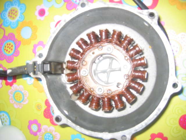

MessagePosté le: Mer 8 Avr 2009 - 19:46    Sujet du message: URGENT : Recherche côtes du stator Répondre en citant
rc30team a écrit:
Bonsoir,
les côtes du stator : diamètre 103mm, épaisseur 28.7mm, alésage diamètre 42mm
fixation par 4 vis : rectangle de 43mm x 30mm
Salut à tous
Apparement on doit pouvoir monter un stator de VFR (RC36) sur nos RC30.
Je pose la question, car il me semble que le mien vient de rendre l'âme, à moins que ce ne soit mon régulateur (neuf) qui ait claqué, il faut que je prenne des mesures pour être sûr.
