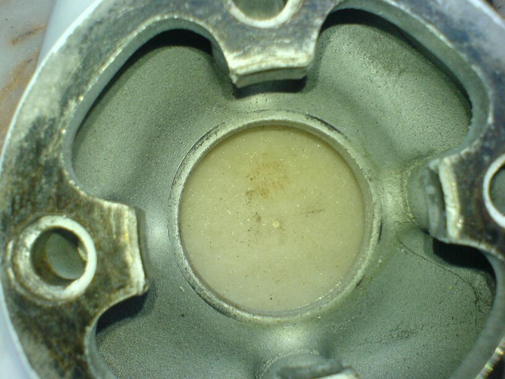

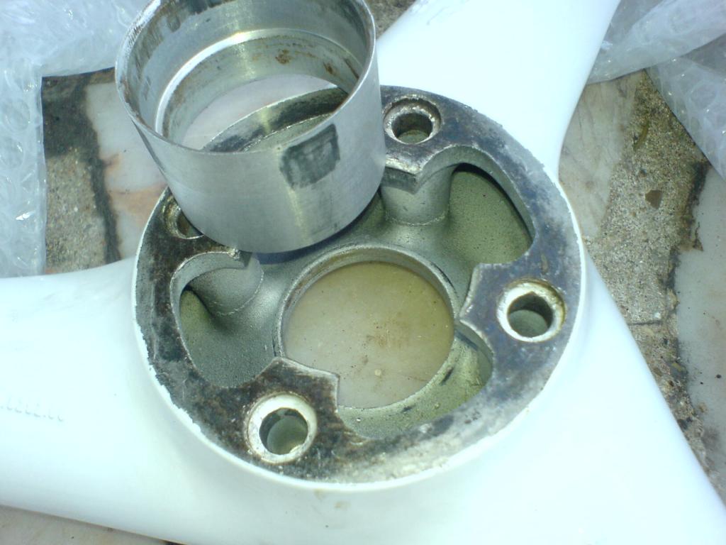

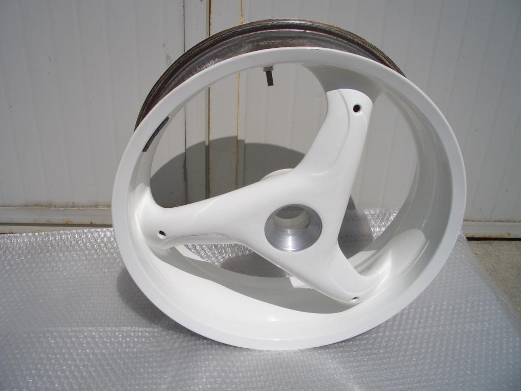

A part Christophe (RC30) qui m'a déjà donné son avis... Sur cette jante est rapportée cette bague, qui en fait ce centre sur la fonderie et les quatre faces des axes, donc pas top !
Elle est un poil trop longue et la jante ne plaque pas. Bon ça, je le rattrape ça me gène pas. Mais au niveau RDM( résistance des matériauux), elle est très fine et en aluminium.
Donc mes questions :
Est-ce que vous rouleriez avec ?
Connaissez vous ce montage ? (Apparemment déjà fait sur d'autre)
Si vous identifiez cette jante, je voudrai connaître l'origine pour la revendre (DUCATI mais laquelle, 916 ? Volta)
MessagePosté le: Lun 9 Fév 2009 - 08:03    Sujet du message: Jante AR 17' BREMBO Répondre en citant
Au niveau de la RDM, je ne vois pas trop le souci. Ta bague n'est pas soumise 0 de grosse contrainte, puisqu'elle travaille en étant tenue de partout. Maintenant s'il y a du jeu entre ton axe, ta bague et ta jante, c'est sûr que ça va s'écraser gentiment tout ça, et que ta roue va prendre du jeu.... pas bon.
Quant à rouler avec, je ne vois pas le problème à partir du moment où tu n'as pas de jeu dans les différentes parties.
Et désolé, je ne peux pas te dire sur quelle Ducati elle va Smile

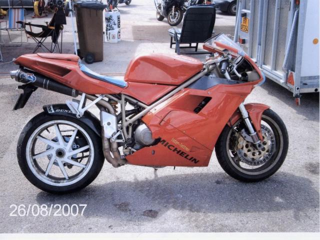

Bien sur 916, une magouille suisse j'imagine ? ? ?

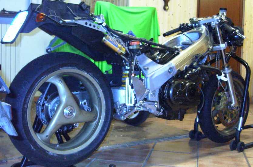

Moi je roule avec (pas jolie sur la RC )
Et voilà  l'inverse
MessagePosté le: Lun 16 Fév 2009 - 10:57    Sujet du message: Jante AR 17' BREMBO Répondre en citant
Pas joli sur la 916
