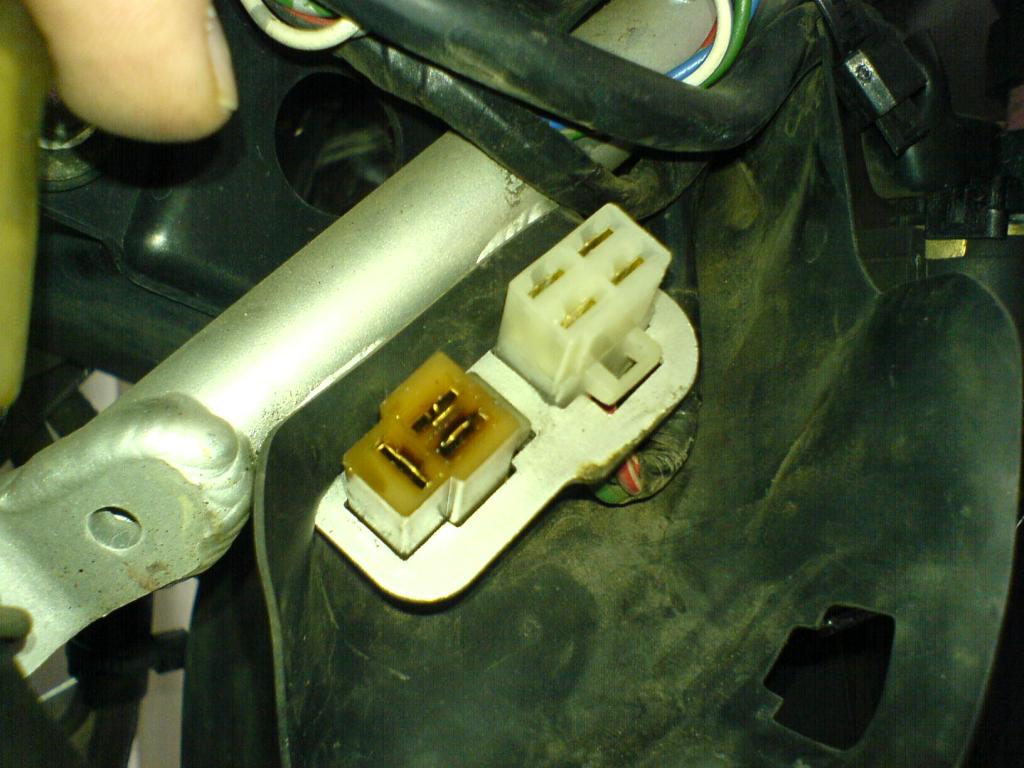

Bonjour à tous.
la RC30 a un petit soucis avec la broche du connecteur du régulateur, qui avec le temps devient noire et va jusqu'à se charbonner, se couvrir de carbone. C'est la prise blance juste sous la selle du côté gauche du cadre. Bien, mais remplacer cette fiche qui vieillit mal par 3 cosses électriques banales m'attriste un peu. J'aime bien ce qui est d'origine ou y ressemble. Avez vous déjà effectué sur vos montures ce genre de modifs ?  Auriez vous des photos ?
MessagePosté le: Mar 3 Fév 2009 - 23:13    Sujet du message: Connecteur du régulateur Répondre en citant
Moi, j'ai fait la modif', 3 cosses et j'ai recouvert le tout avec une gaine thermorétractable... C'est propre...
MessagePosté le: Mer 4 Fév 2009 - 22:32    Sujet du message: Connecteur du régulateur Répondre en citant
Sinon tu peux acheter des connecteurs ICI j'ai déjà passé plusieurs commandes chez eux, et aucuns soucis.
MessagePosté le: Jeu 5 Fév 2009 - 00:04    Sujet du message: Connecteur du régulateur Répondre en citant
Eh oui moi aussi j'aime l'origine mais bon...
MessagePosté le: Jeu 5 Fév 2009 - 00:22    Sujet du message: Connecteur du régulateur Répondre en citant
Merci c'est sympa les photos et le lien.
MessagePosté le: Jeu 5 Mar 2009 - 14:52    Sujet du message: Connecteur du régulateur Répondre en citant
Juste pour info... Cette maladie touche également les NC30... De la même façon, le connecteur se trouve sur le côté gauche, il y a un seul connecteur au lieu de deux, mais voilà, les symptômes sont identiques, les pannes et les coûts engendrés les mêmes... Donc attention...

L'alternateur est trop puissant.
MessagePosté le: Jeu 5 Mar 2009 - 23:44    Sujet du message: Connecteur du régulateur Répondre en citant
En fait, tu sollicites moins le régulateur en ayant les consommateurs d'allumés.
Si tu mets toute la puissance de l'alternateur vers la batterie, elle aime pas, comme le régulateur à la longue.
Quand tu as une batterie qui est déchargée ou un peu âgée, il faut lui faire une charge longue et douce, sinon tu tues les éléments.
Cela peu paraître bizarre de faire ainsi, mais c'est des lois physique toute bête.
