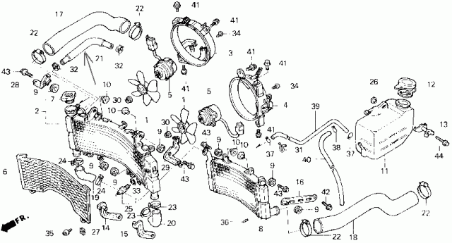

Pour la purge du liquide de refroidissement mis a pars lever la roue avant, y a t'il une vis de purge à ouvrir ?
Le tuyau de dérivation du liquide li va où ?  Moi j ai un boulon de 6 dans la durit !!!

Le tuyau de dérivation, il va où, moi j'ai une vis de six ?

Le tuyau que tu vois sur le radiateur est le tuyau de trop pein, et va sur le couvercle du thermostat, qui lui aussi doit être obstrué. En course il est supprimé...
Il te faut ré-installer le tuyau Réf. 21 (là où il y a la flèche) sur le dessin ci-dessous, en lieu et place des bouchons radiateur et couvercle de thermostat.
Remet le, cela te facilitera la purge
Pour la purge, les membres ton bien expliqué. Ne cherche pas de bouchon de purge, il n'y en a pas.
Regarde sur la manuel d'atelier ICI  tu vois le principe (hormis le fait de mettre la roue en l'air) parfaitement expliqué et avec des photos Okay
