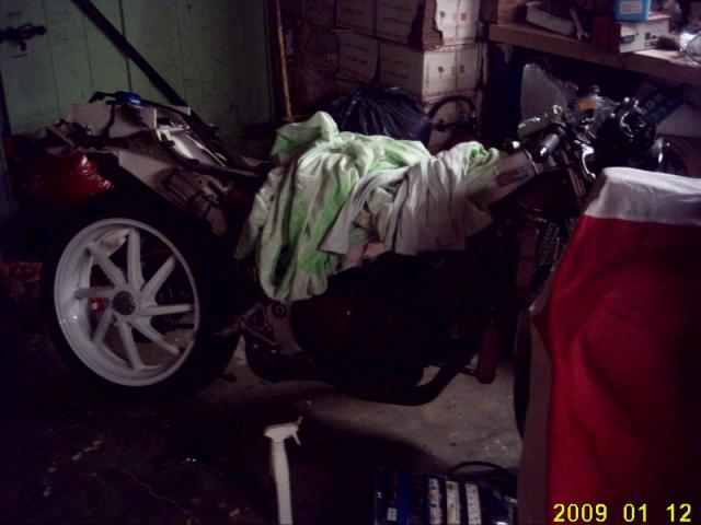

Deux petites photos de la belle en pièces
