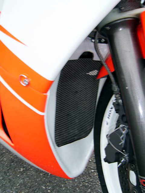

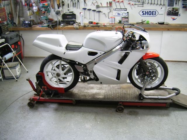

Voici ce que j'ai réalisé pour ma NC30
1ère étape, j’ai peint tous mes nouveaux carénages Sebimoto en blanc. Percer, visser avec vis Dzeus et fermer le fond du sabot en fibre.
2ème étape, je cache les parties qui vont rester blanche, une fois tout monté pour l’alignement de la déco, et je dépoli.
3ème, je peins tout en fluo et je colle les ailes Honda sur le réservoir.
4ème, je peins l'intérieur en noir, j’installe le dosseret et je monte le tout.
5ème, j’ai installé une grille de protection pour le radiateur avec des petits rivets.
6ème, je colle la déco bleue et blanc.
7ème, photo finale, je colle les numéros de course (l’autocollant breton, super important LOL !, les sponsors (pas beaucoup). J’ai installé les protections de cadre et bras oscillant en carbone, et exposée la moto dans le magasin Dafy Moto Brest. Celle-ci est championne de Bretagne 2008, de course de côte moto ancienne, catégorie vitesse.
8ème, pour la jante arrière c’est celle d’une 250 RS Honda, c’est pour ça que les bâtons sont dans le mauvais sens. Pour l’installer, il faut changer les vis de fixation du disque, modifier un peu l’étrier en épaisseur, et mettre l’entretoise qui sert la roue du 250 ou du RC30.
