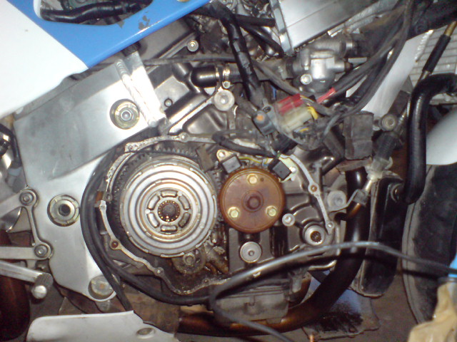

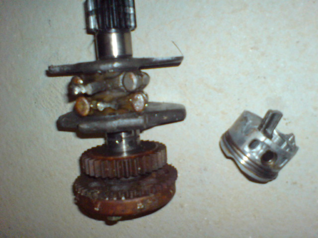

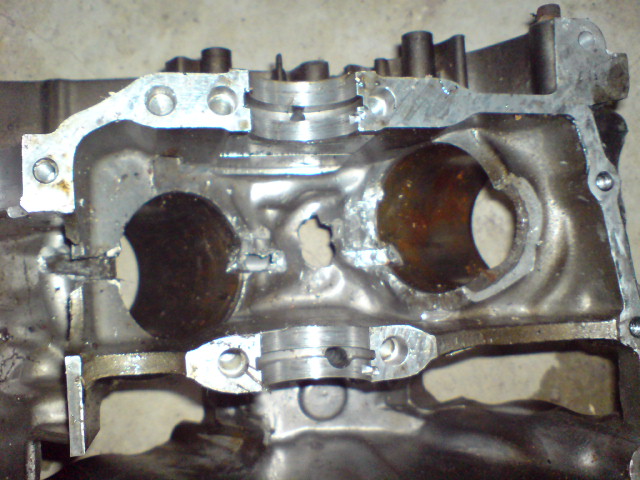

Elle avait moins de 30 000kms, c'est une moto qui avait été volée puis retrouvée accidentée.
J'ai eu la moto pour pièces et sans la cg (pour seulement 300euros), car il y avait un gros problème moteur, il manquait déjà le carter d'embrayage. Puis à la maison en ouvrant le moteur, j'ai tout de suite compris qu'une bielle avait cassée et que plusieurs morceaux étaient partis faire des trous à différents endroits. Résultat, 2 bielles coupées, un piston explosé contre les soupapes, les 2 cylindres avant serrés, et des carters déformés. sous les carénages ce n'était pas autant visible. J'ai récupéré toutes les autres pièces bien soigneusement!

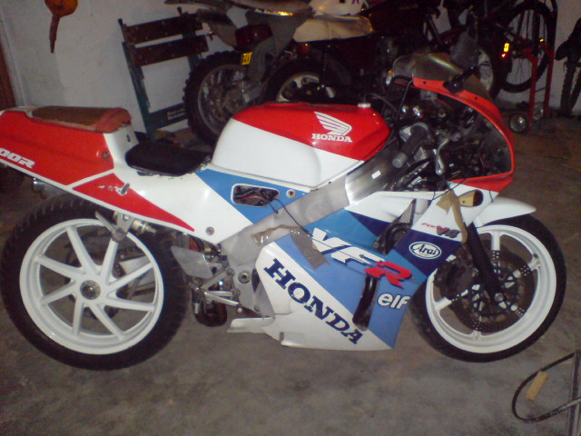

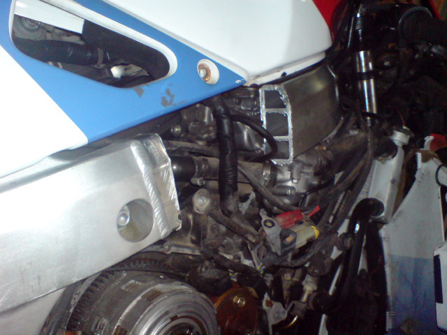

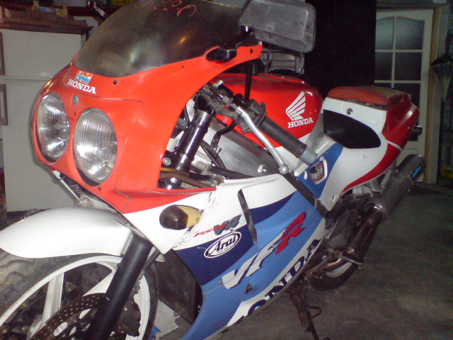

Voici quelques photos de la malheureuse !!!
Le cadre a été sectionné par le ferrailleur avant que je revienne la chercher ! Ca peut être ressoudé ? Par un pro !?
Je garde beaucoup espoir en tout cas !!!

Eh bien !! c'est un poète ton ferrailleur !!!! Ca me rappelle une histoire avec Cricri lorsque qu'il change de kit chaîne....
Moi je pense que si tu auras plus vite fait de trouver un nouveau cadre et un nouveau moteur, car cela te coûtera moins cher.
OK, cela revient à acheter une nouvelle moto, mais c'était exactement le fond de ma pensée. et rien ne t'empêche de vendre ce qui est possible en pièces détachées.
Mais ce n'est que mon avis...

Mécaniquement, et si l'on tient compte de ce que nos physiciens des matériaux nous disent... ressouder un cadre comme le tien peut avoir deux objectifs : Soit tu veux faire de ta moto, une machine à exposer dans un salon.... (du bon coté Smile )
Soit tu as dans l'espoir de mourrir très jeune !!! Sad
Quand on soude de l'alu, les contraintes sont telles que tout se déforme d'une part, et la matière perd ses qualités initiales...
En clair.... faut pas le faire !!!
