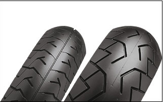

Voila. j'ai vu le nouveau bridge le BT54R qui sort avec les dimensions d'origine de la RC30 à savoir 170-60-18.
Voici la photo.
J'ai pris une paire pour essayer. Pour l'avant, j'ai pris un BT014.
Tarif  280 euros la paire.
Le BT 54R n'est même pas répertorié sur le site de Bridgestone. Je pense qu'il est vendu à l'étranger.

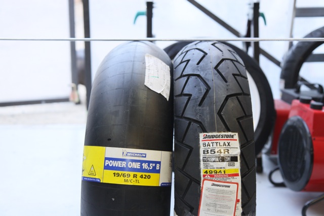

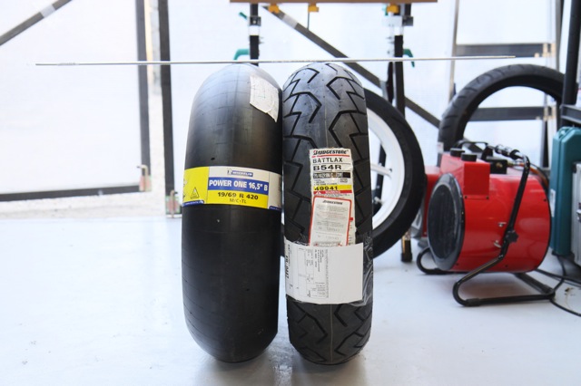

Voici encore un petit comparatif entre le pneu en 18 d'origine et le slick Michelin en 16,5 pouces.
Hormis le fait que les flancs soient plus petit sur le 18 pouces, la taille hors tout des deux pneus est identique. Même si l'histoire dit que Honda s'est trompé sur la dimension de 18 pouces, force est de constater que, au final et 24 ans après, il n'avait pas complètement tort, il ne s'était trompé que de peu.
