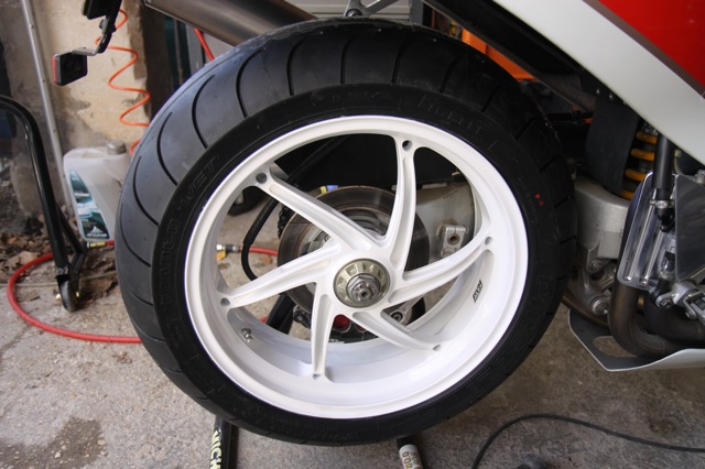

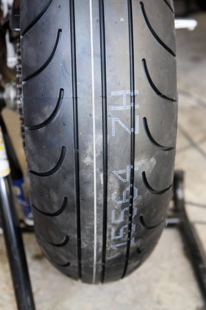

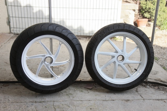

Donc après avoir attendu en vain un train de pneu Michelin en 16.5 pouces pour les belles jantes PVM achetés cet hiver, je me suis retourné vers la marque Pirelli.
En effet, Michelin avait réservé tout son stock pour le Bol d'Or et les pilotes engagés (Paraît qu'il y a la crise !).
Bref voici les photos du pneu et de la jante.

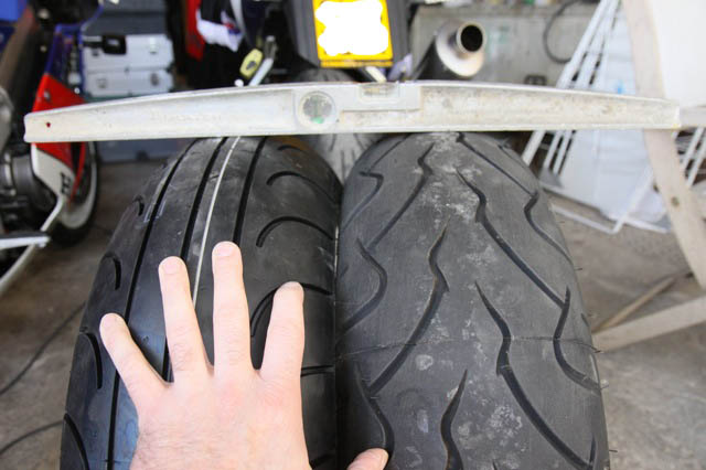

Première chose remarquable, on voit bien sur les photos le peu de différence de hauteur par rapport à mon pneu Dunlop D207 en 18 pouces.

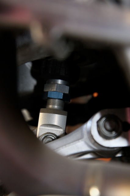

Il ne doit y avoir que quelques millimètres de différence de hauteur, ce qui veut dire que la modification de l'assiette de la moto sera minime. Un petit travail sur la chape de l'amortisseur Öhllins et le tour est joué.

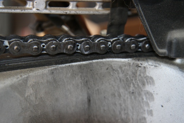

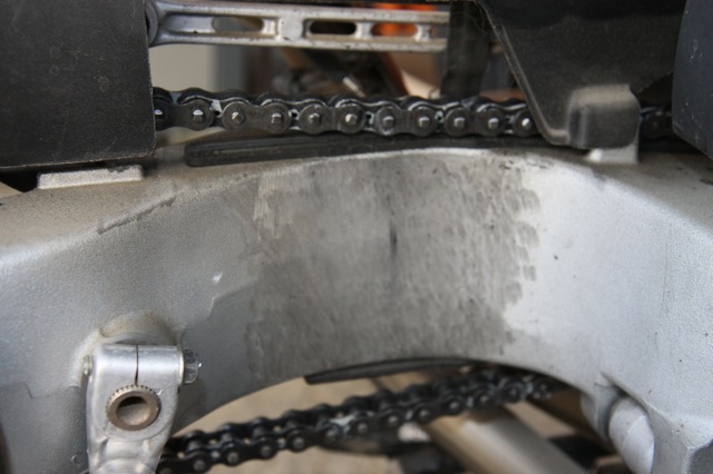

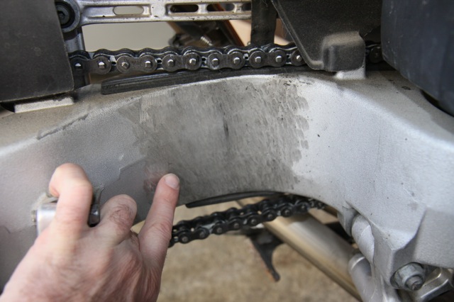

Ensuite pour que le pneumatique ne touche pas le bras oscillant, il faut bien sur le creuser à la meuleuse. Là, j'ai de la chance car l'ex moto de Matiolli possédait déjà la modification. J'avoue que j’aurai eut mal au cœur de creuser ce beau bras oscillant.
Sur cette photo, on voit bien jusqu’où les mécanos ont creusés. 2 millimètres ont même été pris sur le guide chaîne en plastique.

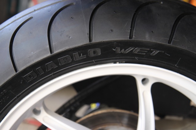

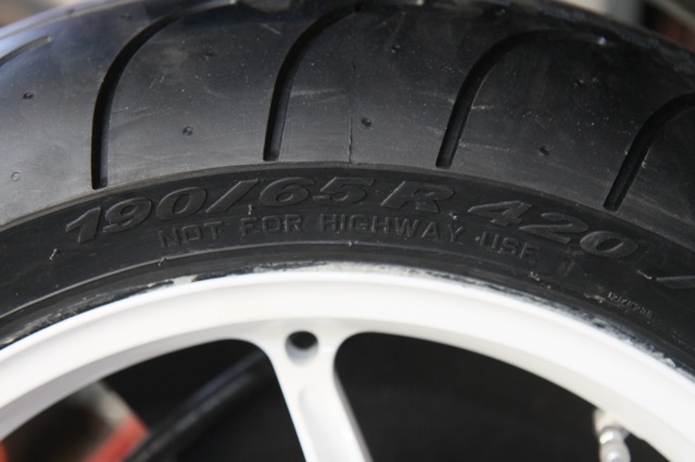

Mais revenons un peu aux pneus. Ceux sont des slick Pirelli Diablo, version mixte donc déjà retaillés, appelés wet.
Cela permet d'avoir une monte assez polyvalente, permettant quelques escapades sur route.

190 ça ne fait pas trop camion ??
Mes sportives je les passe tout le temps en 180, car 190 pour la route c'est camion. 190 c'est bon pour le circuiit ouvert en grand, sinon ça vaut pas le coup c'est beaucoup moins joueur !
MessagePosté le: Sam 26 Mar 2011 - 23:54    Sujet du message: Quel pneu utilisez vous sur votre RC30 ? Répondre en citant
Il n'y a pas réellement de différence entre le 180 Dunlop D207 qui taille large et ce Pirelli. Cela se joue sur 5 ou 6 millimètres.
Donc ce sera à voir en pratique.

Et puis il faut ajouter la spécificité des pneus en 16,5 qui sont vraiment coniques. La partie en contact avec le sol est quasiment équivalente à un 160, mais sur l'angle alors là, c'est comme si il y avait un 210.. Stabilité et agilité.
Regardez bien les photos des deux pneus. Oui on sait tous que les montes Dunlop taillaient plus large que les autres marques. Là c'est carrément flagrant.
Aussi, on s’aperçoit de l'aspect ultra conique des 16,5 pouces, car on est à la même dimension que les pneus et jantes en 18 pouces.
