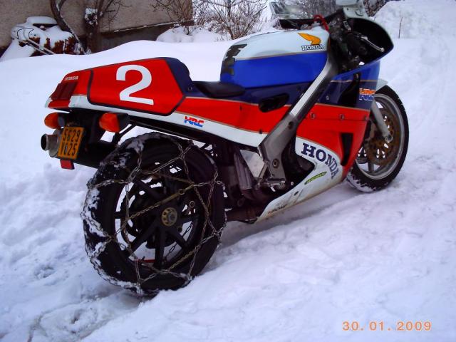

Un Petit cadeau pour toi Olivier, et comme tu le sais je ne suis pas une
Les 300 bornes poignée dans le coin ! !
MessagePosté le: Mer 11 Fév 2009 - 21:15    Sujet du message: Quel pneu utilisez vous sur votre RC30 ? Répondre en citant
Alors si il neige le 18 & 19 avril, on sera les seuls à être équipés c'est sûr.
MessagePosté le: Mer 11 Fév 2009 - 21:22    Sujet du message: Quel pneu utilisez vous sur votre RC30 ? Répondre en citant
Cela me touche Chotar
Il risque effectivement de neiger le 18 /19, c'est courant dans notre région  Idea
MessagePosté le: Jeu 12 Fév 2009 - 11:15    Sujet du message: Quel pneu utilisez vous sur votre RC30 ? Répondre en citant
Je ne doutais pas une seule seconde de ta mais là suis sur le cul !!!!!!!!!!!!!!!!!!!!!!!
On te vois au 24h au fait...
MessagePosté le: Jeu 12 Fév 2009 - 13:44    Sujet du message: Quel pneu utilisez vous sur votre RC30 ? Répondre en citant
volta, t'es un grand malade, mais j'aime bien ça Mort de Rire

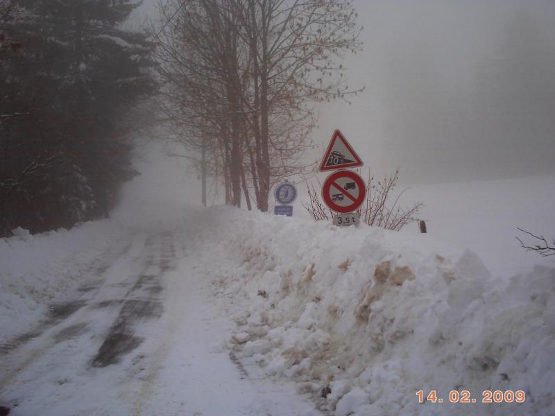

Le panneau bleu au fond ? ?    chaines obligatoire
MessagePosté le: Mer 25 Fév 2009 - 09:56    Sujet du message: Quel pneu utilisez vous sur votre RC30 ? Répondre en citant
Merci Volta, c'est super de nous faire découvrir ton habitat naturel. On sent tout de suite le côté hospitalier conservé à travers le temps.
Il doit faire frisquet dans ta hutte !
