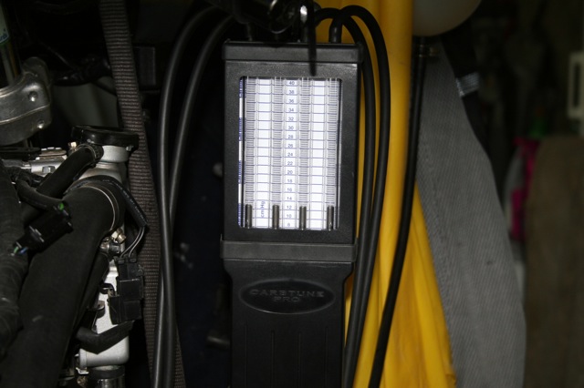

Pour le dépressiomètre, c'est Carbtune, chez les anglais. Direct usine, le patron est sympa, c'est une entreprise familiale. Le produit est de qualité et peu cher. J'ai une rampe à mercure et j'ai comparé les résultats et c'est très bon.

Aller, on va vers la fin du réglage statique.

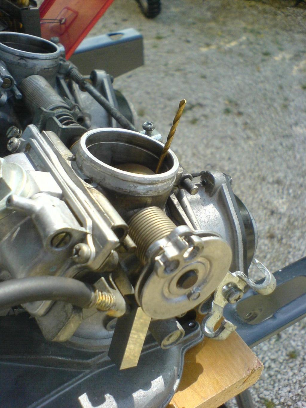

Après avoir bien travaillé sur les réglages de synchro et réglé une fois pour tout les vis de richesse sur 2 tours 1/2, je vais enfin terminer la partie du réglage la plus pénible. L'accès aux vis de synchro malgré les tournevis coudés, n'est pas une partie de plaisir. Le carbu 4 est particulièrement difficile est je pense pour le futur créer carrément un outil spécifique.
A suivre... mais bon, avec un peu de temps et de patience, on y arrive.
Pour la première fois, ce n'est vraiment pas évident et l'on ne comprends pas bien la logique du moteur. Il faut plusieurs essais pour se sentir à l'aise et au final, le temps est votre allié. C'est pas si difficile au final mais seul, on doute.
Bon voilà ce que ça donne.
Là, la synchro est parfaite, tout est égal.
Petit coup de gaz et ça reviens pile poil. Une vérification au compte tours pour voir que les 1200 trs minutes sont bien là. C'est super important. Le moteur doit absolument avoir ce régime au ralentis bas, il sera pas bien dans sa peau. Plus haut, il chauffera.

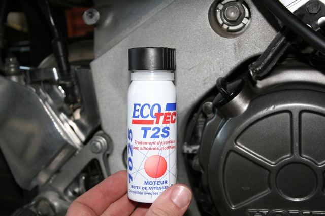

Et pendant ce temps, j'ai profité pour faire mon traitement moteur.
Je rappelle que le temps de mise en place du produit et important. Il ne faut surtout pas embrayer pour que le produit n'entre pas dans les disques lisses et les garnitures. Le temps passé à régler la carburation est donc idéale pour procéder à ce traitement moteur...

Pour la synchro j'ai fait avec le foret bien sûr, mais en calant les papillons entre la butée et le câble de ralenti avec des cales étalon (faut avoir une boîte c'est sûr, ça traîne pas chez tout le monde ça) pour bien ajuster l'ouverture du premier. Ainsi tous les papilons sont super facile a régler, puisqu'il n'y a pas d'effet de torsion lorsque tu en ouvres un avec un deuxième foret pour régler les autres.
Bon là, il s'avert que ça tombait pile poil avec une seule cale ! Sinon réglage fin avec les câbles de ralenti

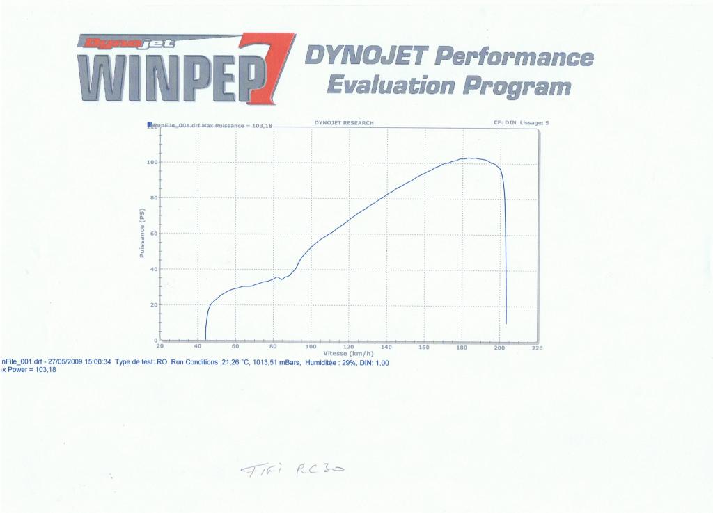

J'ai récupéré ma courbe suite au réglage des carbus.
Pour commenter la courbe, le creux correspond à la levée d'aiguille en position moyenne et donc à la hauteur des aiguilles. Richesse donc.
Cela ne se sent presque pas sur le comportement moteur.
