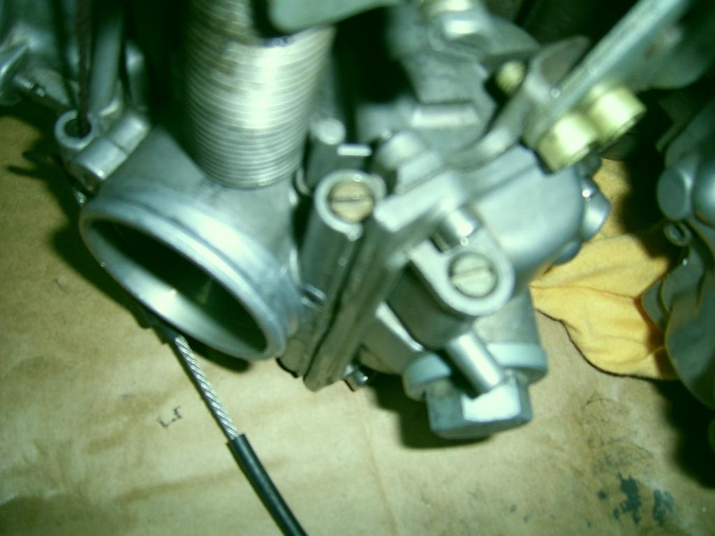

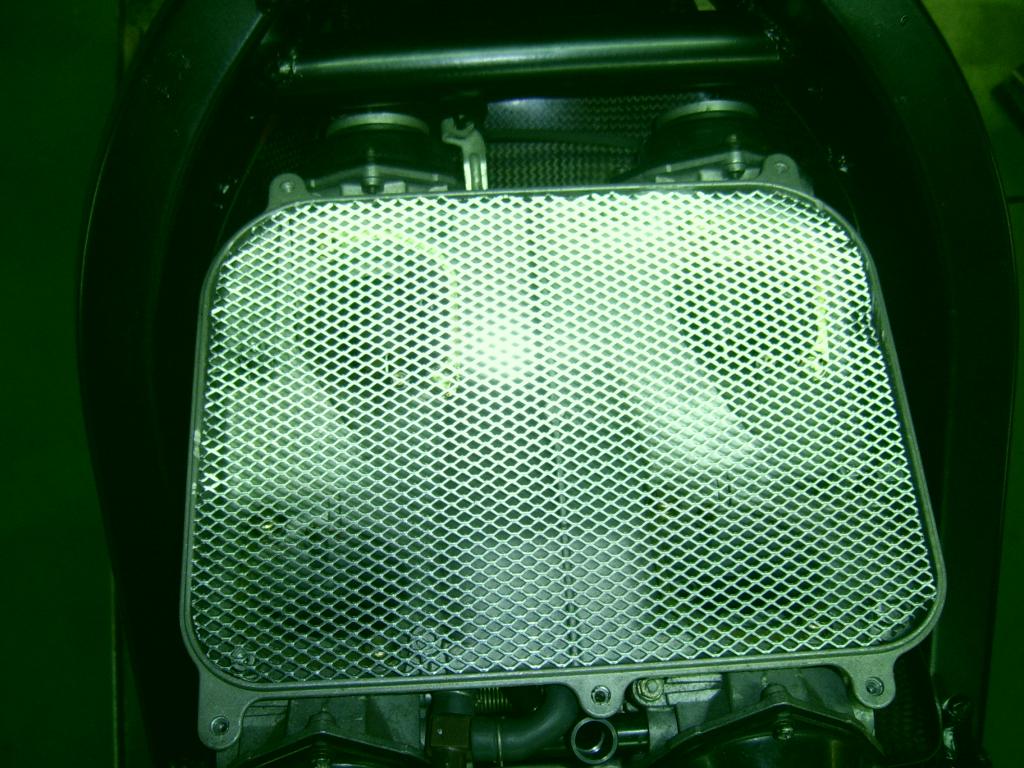

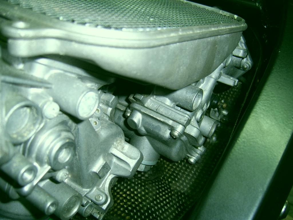

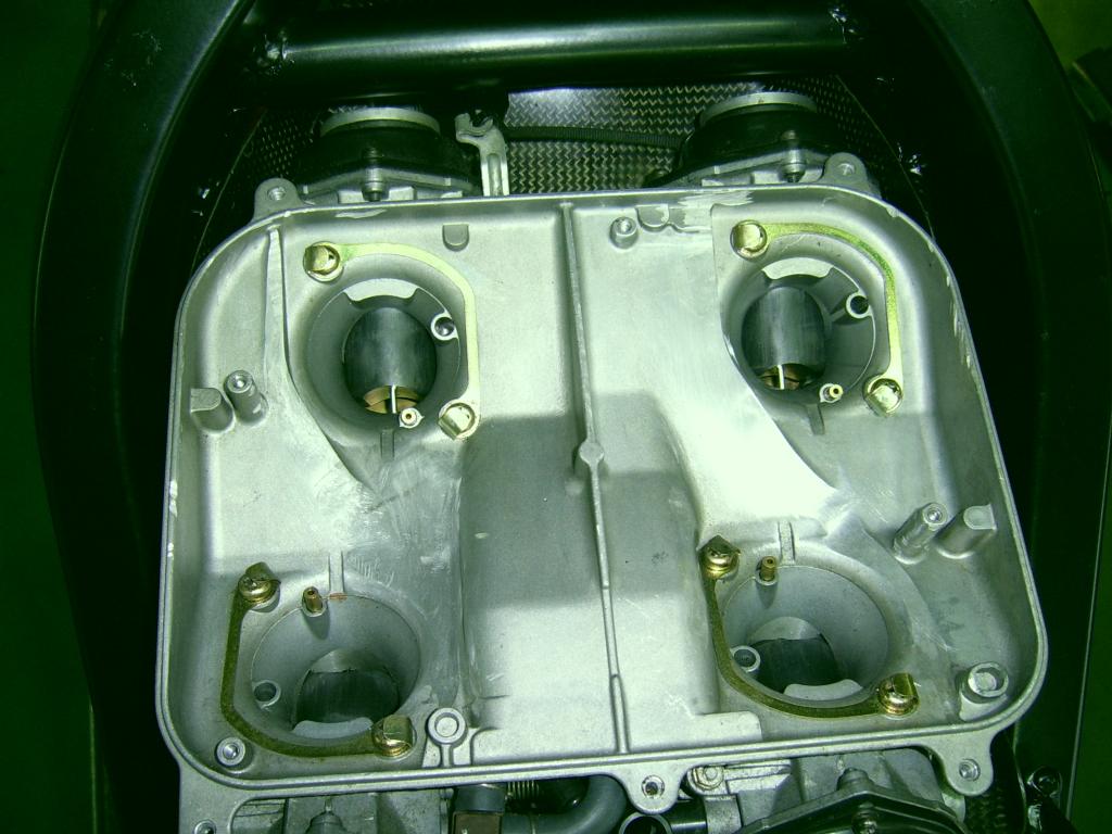

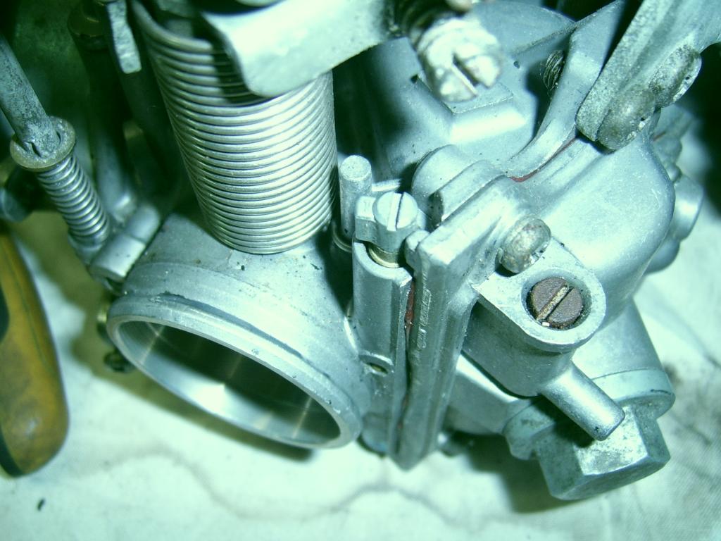

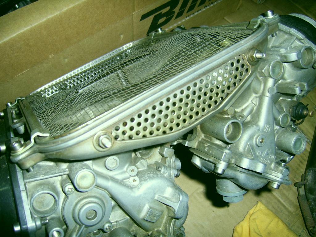

Salut tout le monde.
Carburateurs de RC avec une petite particularité, qui peut me dire ???
S'il a vu ça :
carbu modifié rien de bizarre
petite grille de protection puisque pas de boite à AIR
les côtés ne sont pas modifiés !!
et la pas de vis de richesse classique qu'une pièce que l'on peut tourner de trois quart de tour ou un tour
ma rampe de carbu a bien des vis
et elle est modifiée sur les côtés comme dans le manuel du KIT HRC
alors c'est quoi ces vis que l'on peut tourner que de 1 tour ou 3/4 ?

MessagePosté le: Ven 31 Jan 2014 - 23:12    Sujet du message: Réglage carburation ??? Répondre en citant
En tous cas, tu ne peux pas les défaire sans enlever les cuves.
Et bizarrement, tu as une butée sur la cuve que l'on ne voit pas sur les carbus standards

J'ai trouvé 2 réfs pour les vis de richesse :
- 16016-MV1-630 pour différents modèles (France, US,...)
et
- 16016-MR7-692 pour les RC30 suisses
La première réf est valable pour les NC30 aussi.

Oui et les cuves des carbus ne changent pas  ?  c'est pas ça, j'ai un doute !!!
MessagePosté le: Ven 7 Fév 2014 - 21:46    Sujet du message: Réglage carburation ??? Répondre en citant
Il me semble que c'est une rampe import japon puisque le pointeau est bridé. Mais vu la modif latérale pour l'air ; peut être une rampe préparée par un pro ou un modèle proto avant la RC30 style RVF.
Faut voir l'intérieur des cuves, quels pointeaux, gicleurs ?
MessagePosté le: Dim 9 Fév 2014 - 23:09    Sujet du message: Réglage carburation ??? Répondre en citant
Oui apparemment rampe JAPON RVF HRC ce sont bien des vis, tu desserres du nombre de tours que tu veux et quant tu montes la cuve tu peux régler de 3\4 de tours.
MessagePosté le: Lun 10 Fév 2014 - 16:42    Sujet du message: Réglage carburation ??? Répondre en citant
J'ai trouvé ça sur une 750 VFR préparée, ça ressemble à un de RC30.
