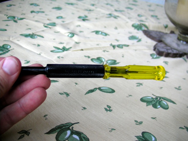

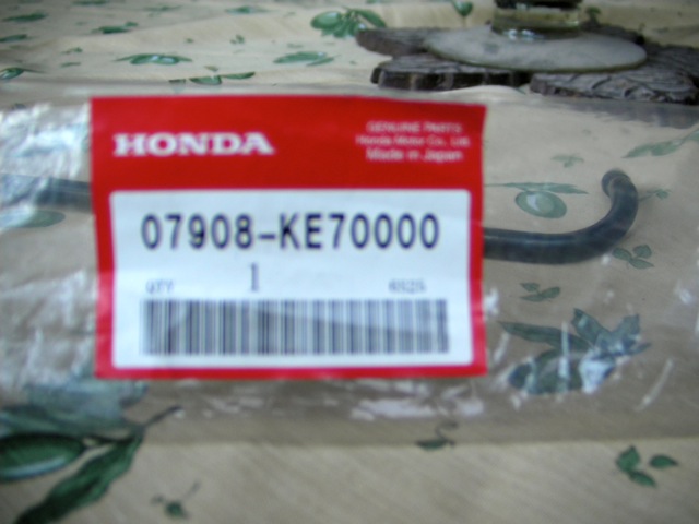

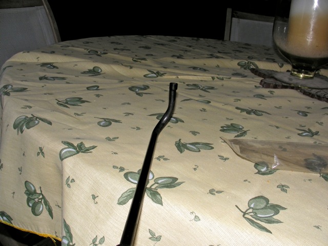

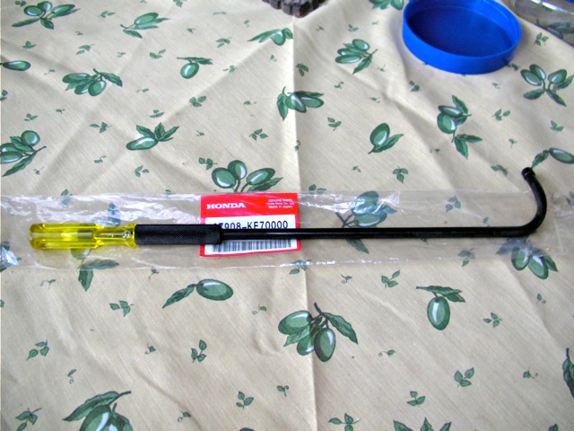

Et bien c'est fait, suite aux conseils de gardner, j'ai commandé aux usa, chez un distributeur de bateau l'outil référencé chez Honda pour régler notre rampe de carbu. L’endroit d’où vient l'outil est connu chez les cinéphiles ! Lake Placide. Vous aimez les crocos ?
Bref, au final 80$ port compris pour avoir cet outil simple mais franchement essentiel pour accéder aux réglages carbus, car avec mes tournevis coudés, ce n'était franchement pas facile.
Là c'est le pied ! Et une simple sychro devient facile et rapide.
Voici les photos de l'outil.

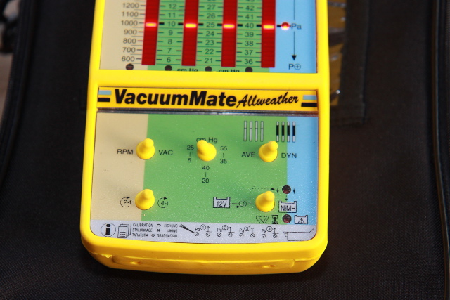

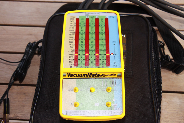

Voici la petite évolution pour 2012 dans mes outils de réglage.
J'ai craqué pour le fameux dépressiomètre Vaccummate, from Canada.
Une petite merveille qui en plus de renseigner la synchronisation, donne une information sur la santé des soupapes, dit si elles sont bien étanches et fait compte tour.
C'est pas joli ça.
Dès qu'il fera un peu plus chaud, je ferai une petite synchro pour voir comment il se comporte sur le terrain.
