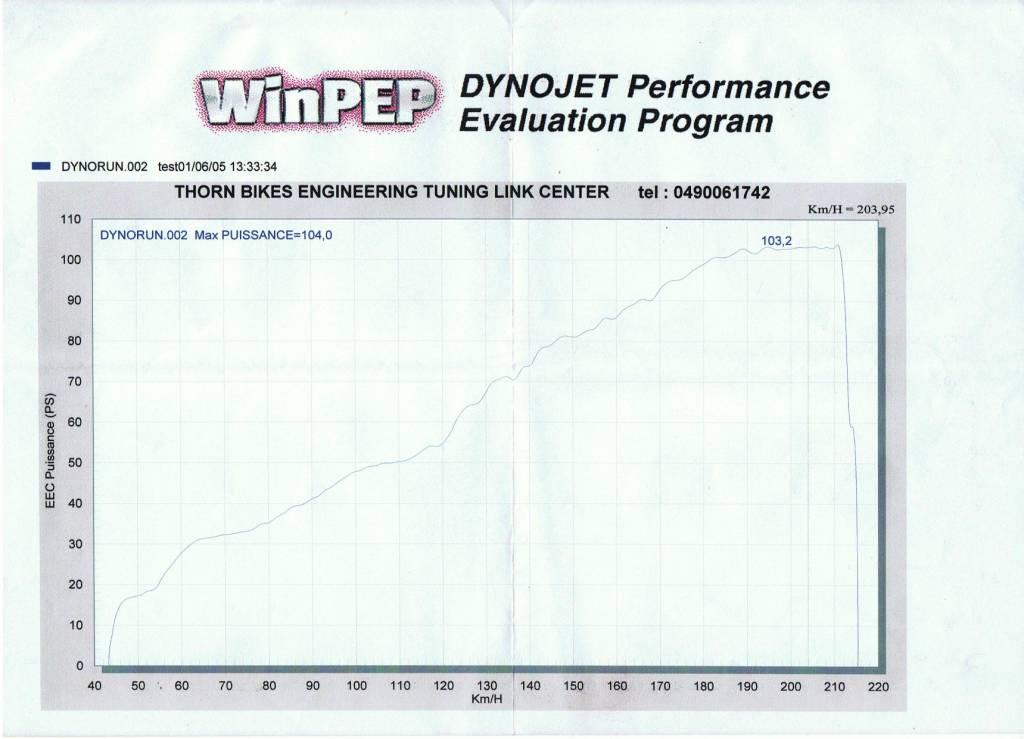

Elle ressemble a ma courbe non ?
MessagePosté le: Sam 23 Jan 2010 - 21:55    Sujet du message: Réglage carburation ??? Répondre en citant
Exact, on a exactement la même réaction, j'ai un petit peu moins de creux que toi aà partir de 88 km/h jusqu'à 92 km/h, mais c'est sympatique d'avoir les deux courbes comme comparaison.
Pour te faire un peu peur, voici à quoi elle ressemblait avant...
Prise d'air, mauvaise carbu, ligne d'échappement HRC mais non adaptée aux réglages ...cata totale !

Ta courbe c'est avec le pot Ladybird ?
MessagePosté le: Dim 24 Jan 2010 - 11:33    Sujet du message: Réglage carburation ??? Répondre en citant
Oui la nouvelle c'est avec la Ladybird.
