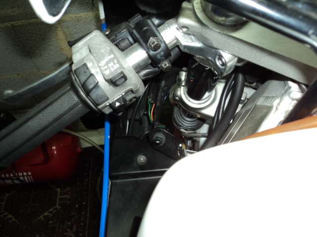

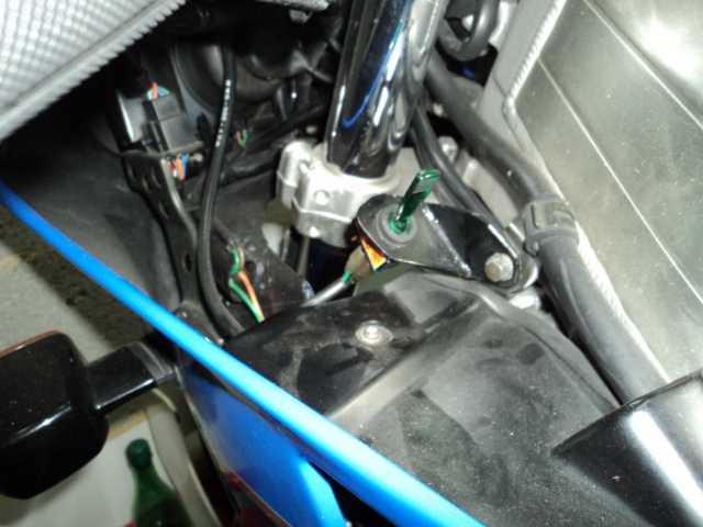

La modif la plus simple consiste à poser un contacteur discrètement placé et commander directement les ventilos quand on le souhaite.
Nicolas
MessagePosté le: Ven 2 Déc 2011 - 15:20    Sujet du message: Prise de température d'eau Répondre en citant
Manipulation très facile sans regarder.
