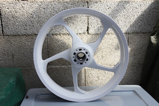

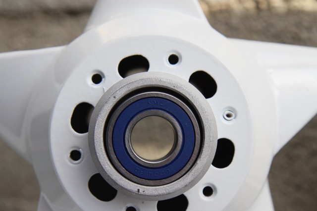

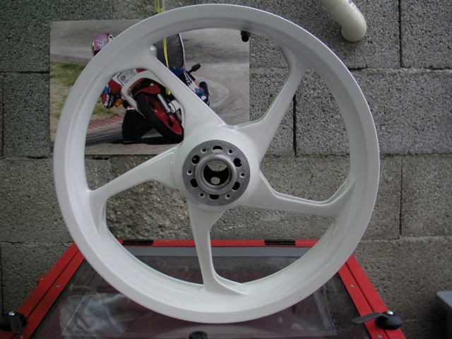

J'ai récupéré une Marchesini, je pense ??? en magnésium que j'ai repeinte. Manque plus qu'a trouver des roulements adaptés et roule ma poule.
MessagePosté le: Dim 26 Fév 2012 - 15:33    Sujet du message: Quelles jantes avez vous ? Répondre en citant
Oui, sa ressemble fortement à une Marchesini.
Si tu cherches une autre jante avant, j'ai une Marvic en 3 branches

MessagePosté le: Lun 27 Fév 2012 - 10:10    Sujet du message: Quelles jantes avez vous ? Répondre en citant
Merci goliath, mais j'avais une Marvic arrière que j'ai vendue. C'est Fabrizio qui l'a d'ailleurs récupéré.
J'arrive pas à aimer le désign 3 branches . Ca casse le style de la moto.

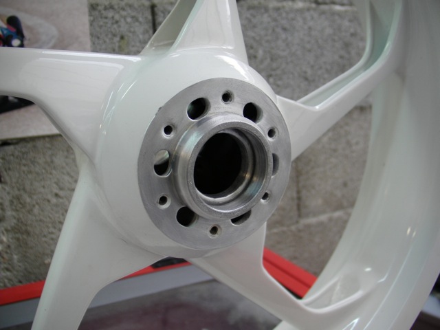

J'ai l'impression que ce n'est pas une jante de RC30 mais de 45. Quelle est la différence et surtout est ce adaptable ? J'en suis pas sûr à 100%, mais je dois comparer les entraxes avec ma jante d'origine.
Dis moi mig, connais tu les côtes des roulements des jantes de RC45 et l'entraxe ?
MessagePosté le: Mer 29 Fév 2012 - 23:10    Sujet du message: Quelles jantes avez vous ? Répondre en citant
Je pourrais te dire ça demain soir
MessagePosté le: Dim 11 Mar 2012 - 20:53    Sujet du message: Quelles jantes avez vous ? Répondre en citant
Bon c'est une jante de RC45. Les entraxes des logements des roulements sont plus écarté d'environ 1,5 cm et l'axe d'origine démontable ne passe donc plus.
Qui a déjà monté du RC45 à l'avant sur sa RC30 ?
Et c'est une Marvic Piuma magnésium... ça y est, j'ai retrouvé son origine...
Sinon je la vendrai.

MessagePosté le: Mar 20 Mar 2012 - 23:05    Sujet du message: Quelles jantes avez vous ? Répondre en citant
Oui mais non. En fait, après comparaison avec une jante HRC avant, c'est bien une jante de RC30, mais avec les entraxes HRC et donc avec impossibilité de monter l'axe d'origine de RC30 mais un axe HRC...
C'est étrange que Marvic ait copié le modèle HRC et pas utilisé les entraxes d'origine...
