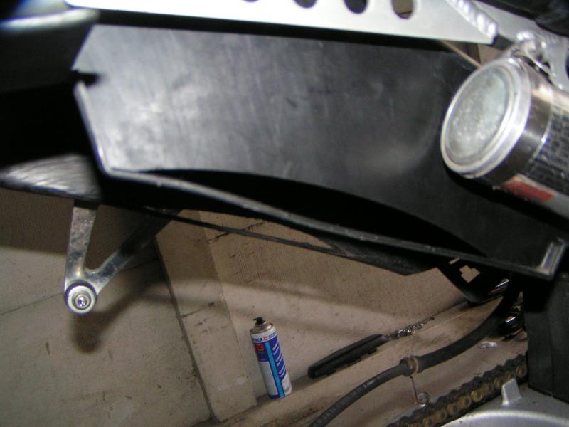

Ca touchera l'intérieur du garde boue
MessagePosté le: Sam 6 Sep 2008 - 22:28    Sujet du message: Pneu qui frotte... Répondre en citant
Pour l'intérieur du garde boue, oui peut-être bien... mais je ne sais pas si l'on compresse autant la suspension pour cela...
MessagePosté le: Sam 6 Sep 2008 - 22:37    Sujet du message: Pneu qui frotte... Répondre en citant
Sur nos routes OUI !!!
MessagePosté le: Sam 6 Sep 2008 - 22:41    Sujet du message: Pneu qui frotte... Répondre en citant
Avec un 180, c'est tangeant pour le garde boue.
Ca devait pas passer loin non plus avec le 170... et quand ça touche, ça ne t'arrache rien quand même ? Ca bouffe le plastique j'imagine ?

Très juste !!! C'est cela, à surveiller !

Pour les chaînes qui frottent au pneu quand d'autres ne le font pas, c'est peut-êrte dû au fait que sur un kit chaîne d'origine, il y a peut-être un léger déport des dents du pignon et de la couronne par rapport à la face des trous de fixations, comme une légère disymétrie vers l'extérieur de la moto. Question
Peut-être que par soucis d'économie, les kits adaptables sont symétriques et de ce fait la chaîne se retrouve au + prêt du pneu. Question
Qu'avez-vous comme kit ?
Si je fume trop la moquette, je compte sur vous pour me le dire. toctoc
A cause de la chaîne, j'avais enlevé au couteau plus de 5mm sur un Michelin TX23 qui venait même jusqu'à lêcher l'intérieur du bras.
Quant à mon D207 en 18", il doit tailler moins large et ne touche même pas la chaîne...
Il y a peut-être beaucoup de dispersion entre des moules sensés sortir des pneus identiques...

Ben moi, j'ai un kit chaîne d'origine avec un Dunlop D207 et tout baigne !
