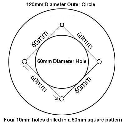

Elle aura quelle forme cette cale ?
Est-ce qu'il y a plan qui traîne quelque part ?
Nicolas, qui cale sur son problème...
Messages: 2 749
MessagePosté le: Lun 30 Juin 2008 - 23:16    Sujet du message: Pneu qui frotte... Répondre en citant
Ben moi je ne comprends pas qu'il frotte ton pneu D207, car sur ma RC30 il y a largement de la place (5 mm entre la chaîne et le pneu et idem entre le monobras et le pneu !) ??? Bon il est vrai que mon monobras a subit un bon polissage extérieur / intérieur, et que les renforts ne sont plus présent...
Y a t'il quelqu'un du Forum qui a la même monte sur une RC30 avec le monobras d'origine, qui rencontre le même problème ?
Messages: 2 749
MessagePosté le: Lun 30 Juin 2008 - 23:22    Sujet du message: Pneu qui frotte... Répondre en citant
Tiens, voilà un schéma type d'une entretoise

Ca y est, la cale a été fabriquée et le pneu ne frotte plus.
Si quelqu'un veut en faire une, attention car les côtes sont fausses...
Les 4 trous sont en 15 et pas en 10 (il y a un épaulement à la base des axes). De même pour l'entraxe entre les trous, je ne sais pas si c'est 60, je pense que c'est un peu moins.
Au niveau de l'axe de roue, il est assez long pour se visser correctement et glisser une goupille.
Je vous tiens au courant quand j'aurai roulé... bref, pour le moment le pneu ne frotte plus !

C'est du 2,5mm, j'avais ça disponible et le pneu ne frotte plus du tout. On verra si on peut améliorer en mettant plus fin.
