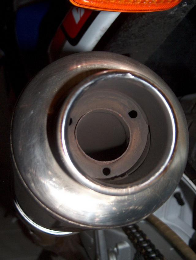

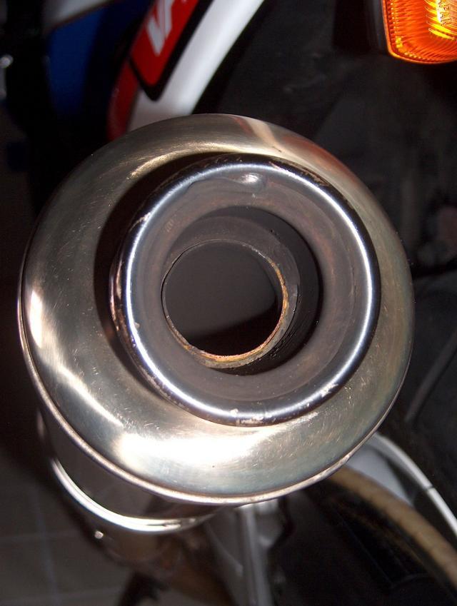

Salut à tous,
une petite question, j'ai ces deux échappements.
L'intérieur diverge complétement l'un de l'autre, comme vous pouvez le voir sur les photos.
Y a eu il pour la RC30 2 silencieux différents ?
Les deux silencieux ont pourtant les mêmes marques :
HM MR7 E1
Sankai 2281
Gerry
MessagePosté le: Mar 10 Juin 2008 - 10:54    Sujet du message: RC30 Echappement Répondre en citant
A ma connaissance, il y a eu plusieurs échappements différents !
Tous sont d'aspect identique extérieurement, mais certain non pas le coude au niveau du passage de la chaîne !
Les modèles Japonais sont bridés à 77 ch, et je pense que tu as un de ceux là, avec une chambre en plus à la fin du silencieux.
Mais si une personne du Forum connait la réponse (Je suis loin de tout connaître ), qu'il nous en fasse part !
