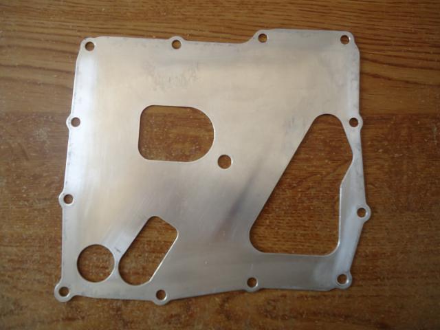

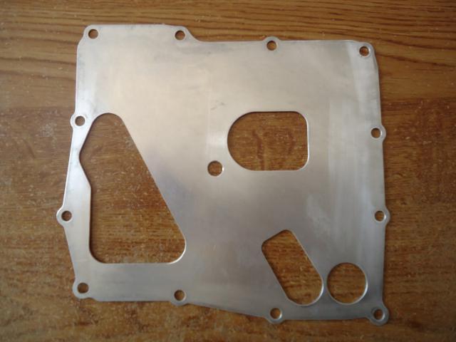

J'ai sur ma RC30 de piste ce joint anti-cavitation en alu de 1mm, fabriqué par le Team Rumi   :shoot: à l'époque Superbike.
Je pense en faire refaire une paire pour moi, si des personnes sont intéressés nous pourrions nous groupé afin d'obtenir un meilleur prix.
Même pour une RC30 de route avec le carter d'origine, je pense que c'est une bonne pièce à mettre, pour garder l'huile au fond du carter.
Je ne me suis pas encore renseigné sur le prix unitaire.

Bonne initiative pour sauvegarder nos moteurs, pour ceux n'ayant pas la chance d'avoir un carter HRC.
Pour un prix très compétitif, rien de mieux que la découpe au jet d'eau.
Le plus cher restant le plan à mettre au format pour que la machine puisse l'interpréter, je ne me souviens plus du format. Le tarif il y a 4 ans était de 82 euros pour ce plan.
En en lançant 10 pièces, le prix devrait tourner à moins de MAXIMUM 20 euros la pièce, et encore je prend ma com...

C'est bien ça la découpe se fait au jet d'eau , je dois voir quelqu'un pour le plan, ensuite j'en saurai plus sur le prix de revient.
MessagePosté le: Jeu 22 Fév 2018 - 21:58    Sujet du message: Joint anti-cavitation Répondre en citant
Plan au format dxf....?
