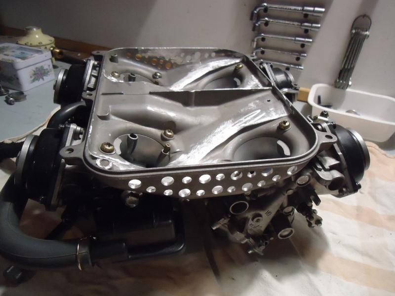

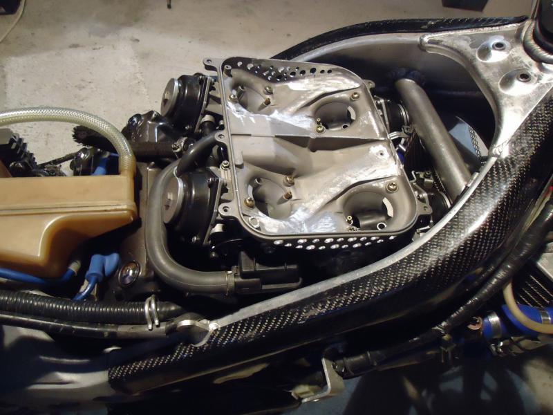

Sur les carbus après des dizaines de démontages, je suis arrivé à la faire bien avancer en y montant des gicleurs de ralenti de 42, des gicleurs principaux de 145-150, mettantb la vis de richesse à 1 tour et demi. Pour obtenir le meilleur après avoir appliqué ce que je viens d'énumérer, il faut supprimer la boîte à air et le filtre tout en conservant les boisseaux d'origines (PS : j'ai les boisseaux et aiguilles HRC, mais la mise au point est plus complexe  :banghead:  , et après de multiples essais, je ne suis pas arrivé à la faire fonctionner correctement en dessous de 7000 trs, trop pauvre, beaucoup de ratés, mais c'est vrai qu'après 7000 trs c'était une moto d'un autre monde  :evil:  jusqu'au rupteur, mais presque inconduisible. La saison allait reptrendre mais j'ai préféré conserver les boisseaux d'origines.).
La moto se transforme littéralement  :evil: , beaucoup plus vive, montant bien plus vite dans les tours avec le bruit du V4 qui respire à plein poumons, mais là ça deviens intime  gne_gif , je n'en parlerai pas...

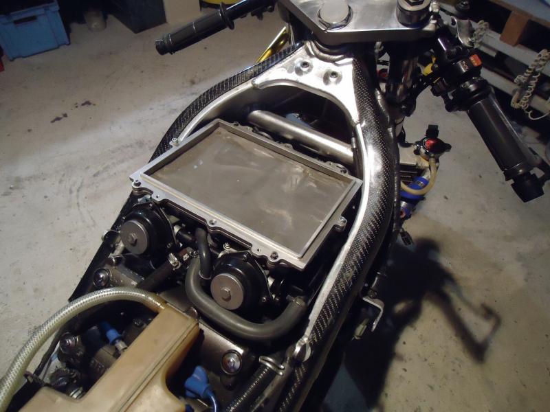

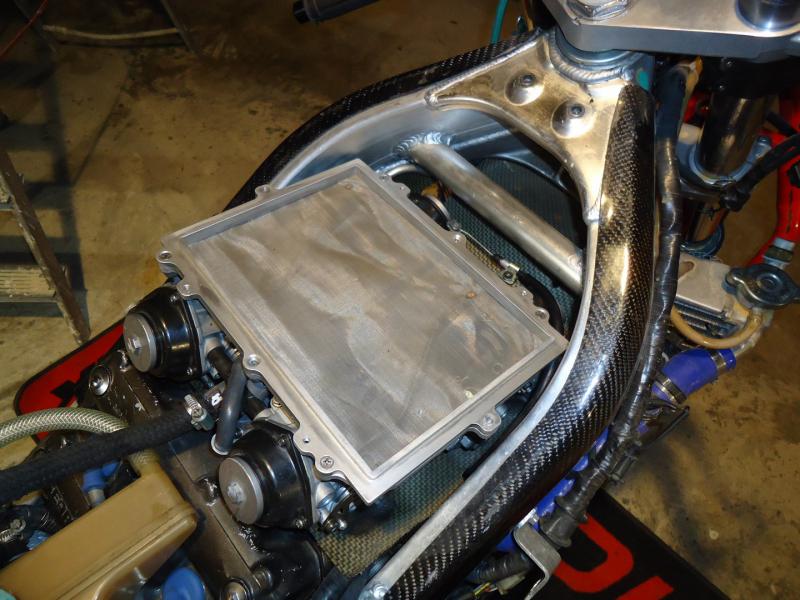

Evidemment ne pas oublier de mettre une grille très fine à la place de la boîte à air, sur la piste on y trouve toujours quelque chose, alors sur la route  :affraid:

Comme ça elle devrait respirer à plein poumon

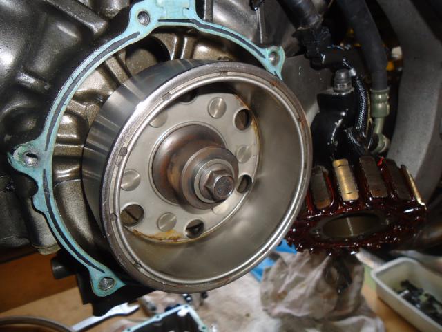

Bon je reprends, donc au sujet de la suppression du rotor d'allumage, effectivement la moto deviens plus vive à l'accélération  , mais vu qu'il n'y a plus d'inertie elle peinait à prendre ses tours vers 11500   , c'était flagrant, donc retour en arrière et j'ai retrouvé ma vieille en vitesse de pointe   chose primordiale pour un circuit avec une grande ligne droite, je pense que la suppression du rotor doit etre valable sur les circuits courts.

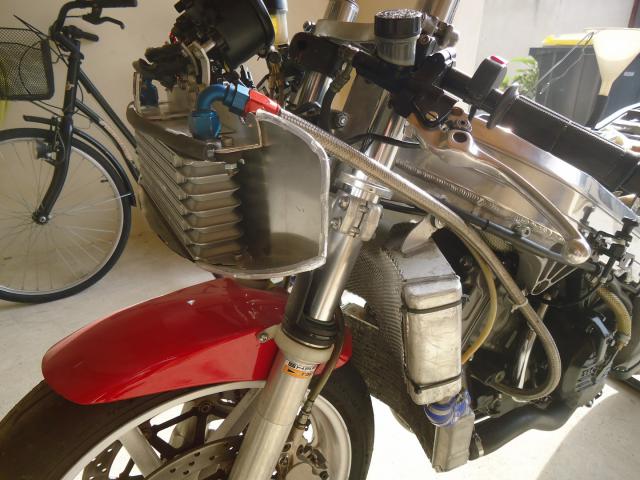

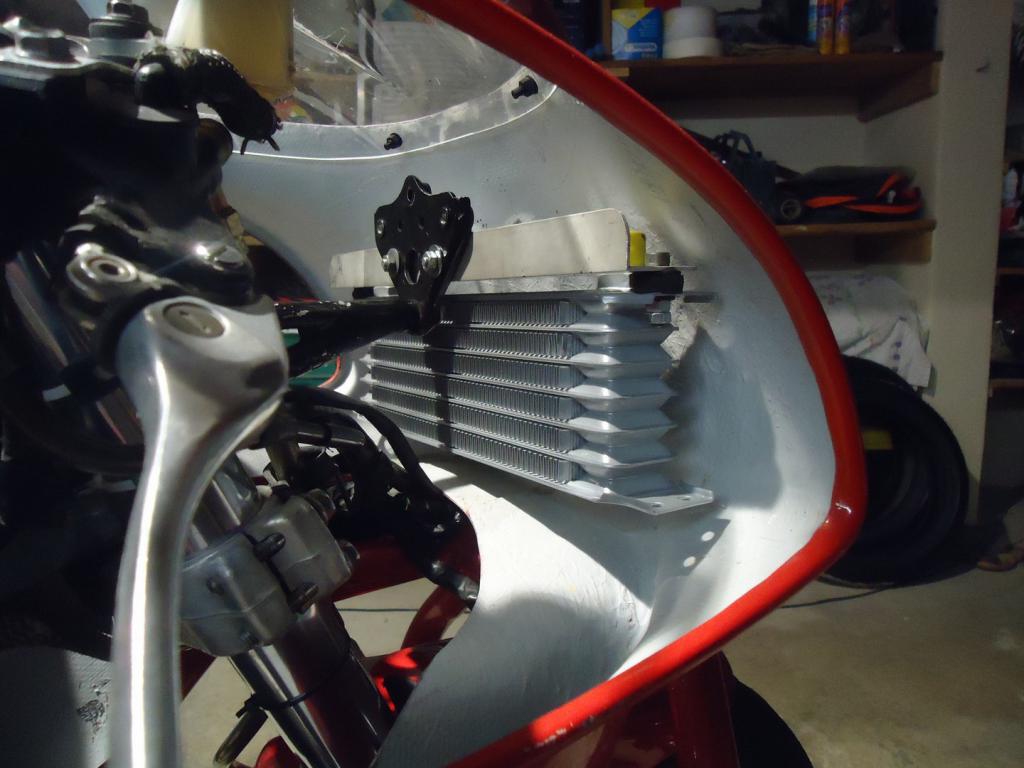

MessagePosté le: Ven 13 Juil 2018 - 23:24    Sujet du message: Préparation piste : amélioration d'une RC30 d'origine en pistarde Répondre en citant

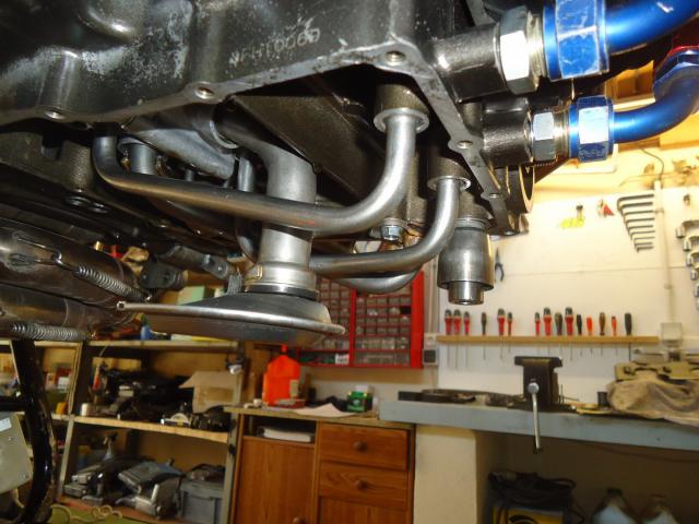

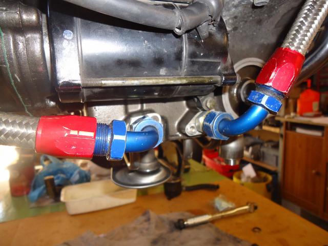

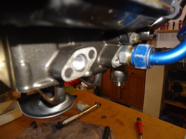

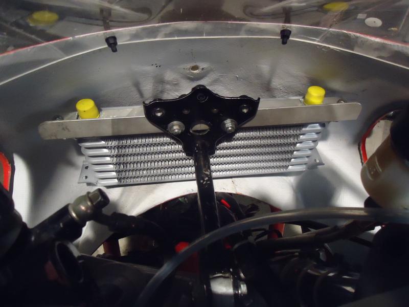

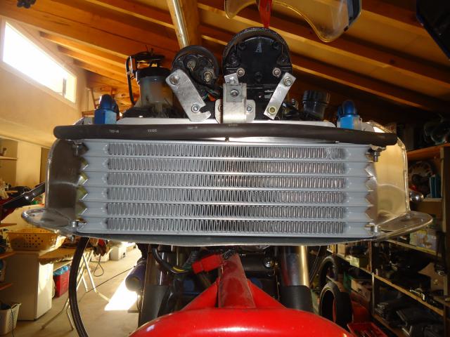

Avec les chaleurs il faut penser à bien refroidir mamie,d'autant que les surchauffes ne sont pas bonnes pour le rendement   , donc montage d'un gros radiateur d'huile.
