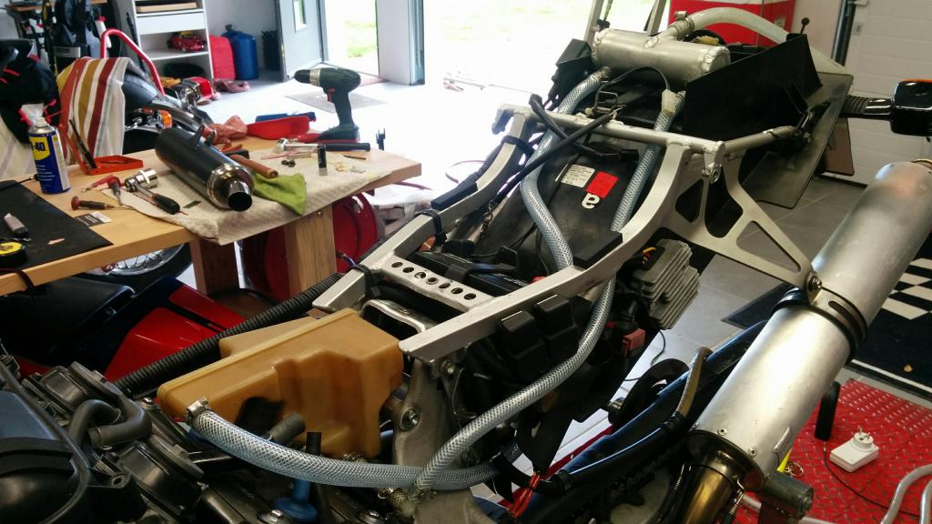

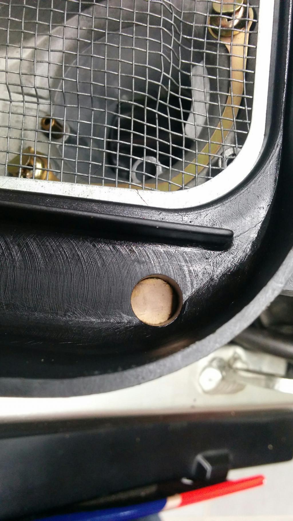

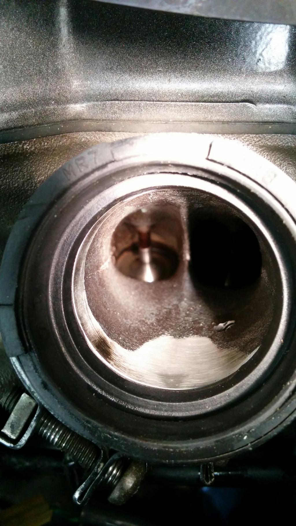

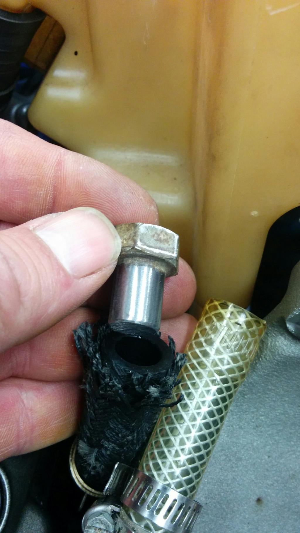

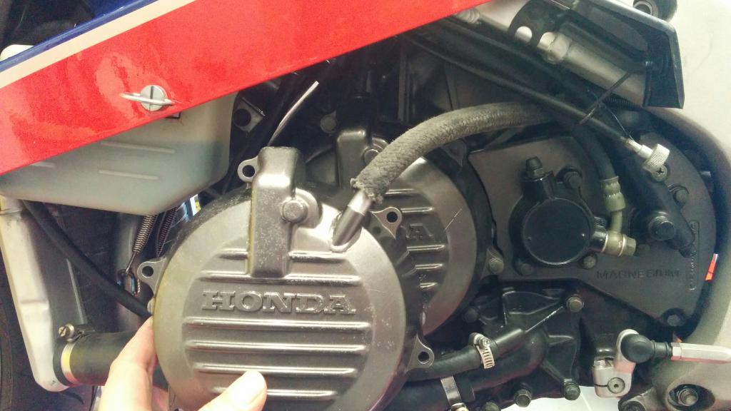

Salut la troupe !
J'ai fait decrasser et régler ma chérie par un spécialiste et ancien HONDA FRANCE ENDURANCE, et comme j'ai envie que ça dur, je monte la fameuse boîte pour ne pas le réencrasser.
Avant
Après
Le shéma du HRC n'est pas compréhensible car on se retrouve avec la durit de la boîte à air et celle de la culasse AR à l'air.
Il faut les boucher, "MERCI Christophe"

Super travail Yves, ça va mieux aller maintenant  Okay
Un conseil essaye de passer tes durits à l'intérieur de la boucle arrière cela sera plus direct et entravera moins l'apport d'air vers le régulateur  Rolling Eyes
