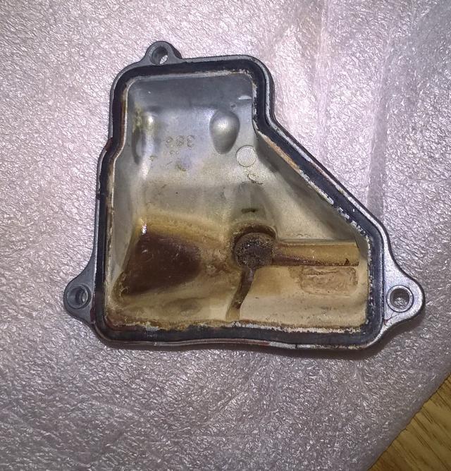

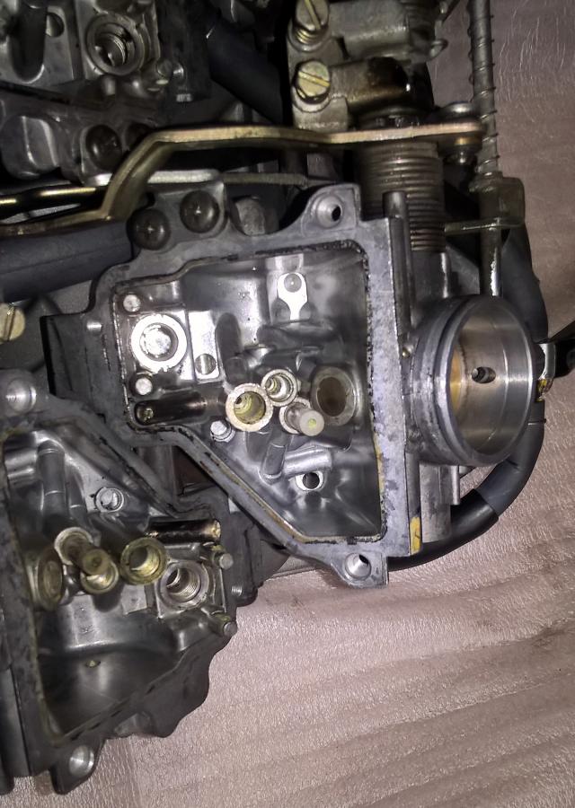

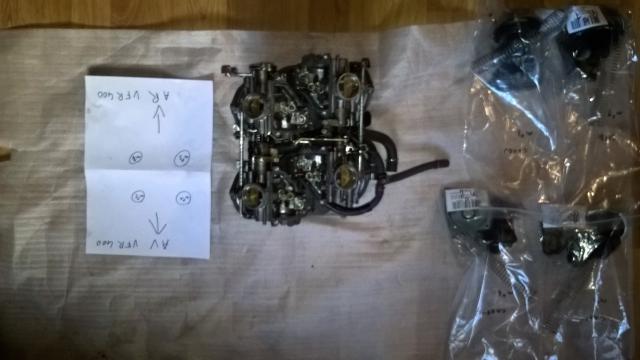

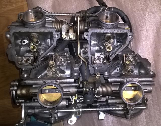

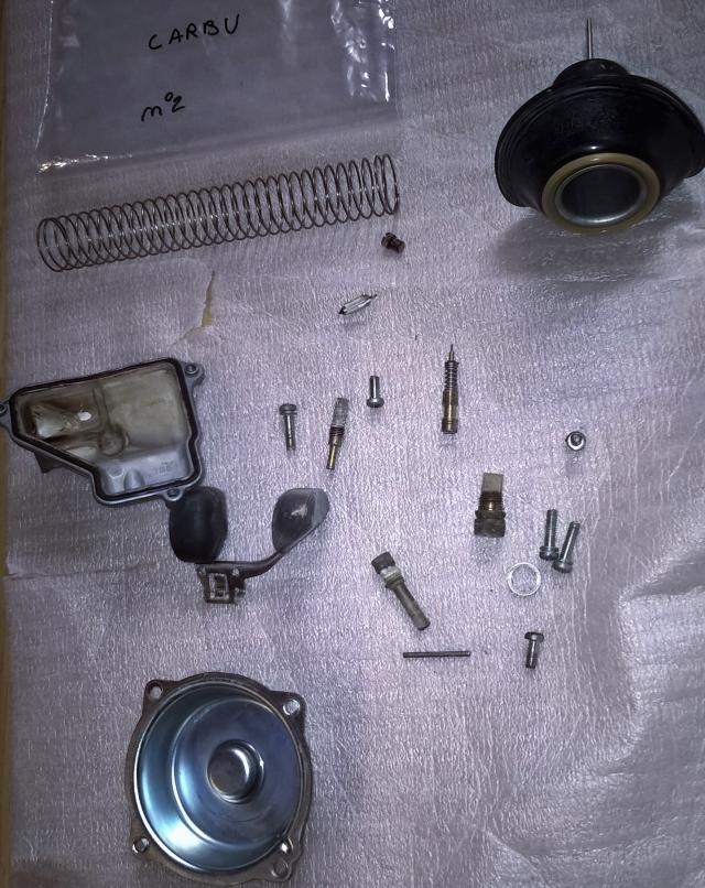

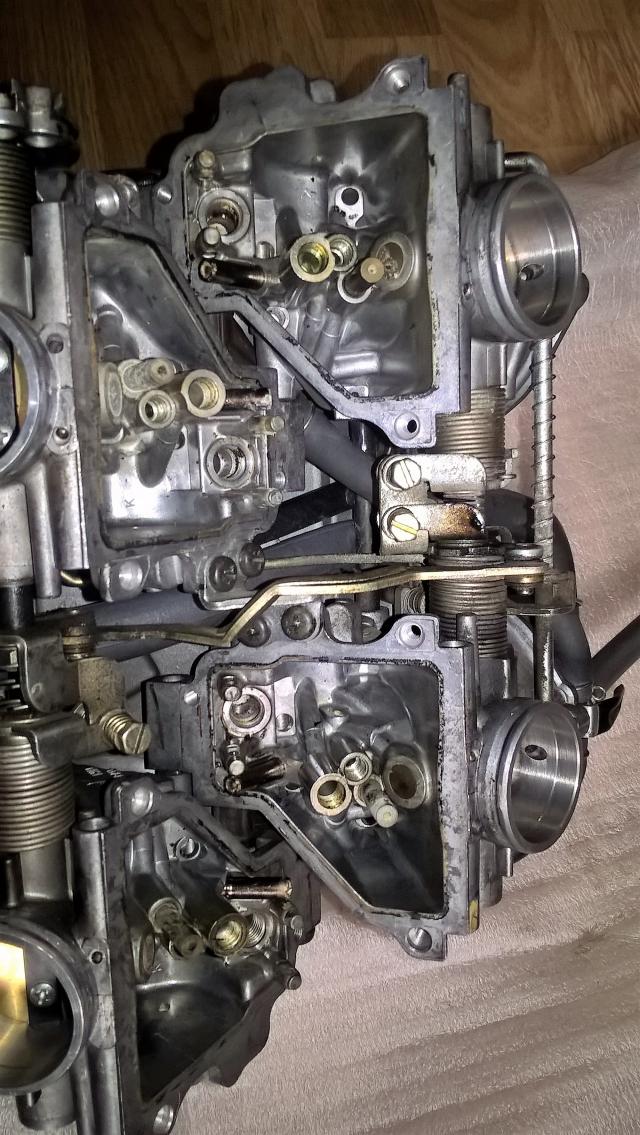

Donc, comme convenu, voici les photos de la rampe en question. Qu'en pensez vous ?????? C'est vrai. C'est sale, des durits craquelées ; mais quand même ! Elle est sauvable cette rampe, non ??!!! Si oui, comment faire...???

MessagePosté le: Sam 28 Jan 2017 - 20:27    Sujet du message: Demande conseil carburation NC30 Répondre en citant
Stephen, je dirai pas qu'elle est neuve, mais vu ce qu'on voit ici, elle est pas mal du  tout, il faut désacoupler les carbus entre eux, enlever tout ce qui est plastique et caoutchouc, et un bon passage au bac à ultra sons.
Pour te rassurer, lorsque j'ai remonté ma RC30, c'est la partie que j'ai repoussé tant que j'ai put tellement je flippai à l'idée de remonter tout ça, et finalement en regardant les copains ici, et en prenant pas mal de photos au démontage, cela c'est fait sans aucun problème, patience, méthode (pas tout mélanger), pas de précipitation, et tout ira bien, et ici on a le grand HULK qui est "LE spécialiste de la NC" !

MessagePosté le: Sam 28 Jan 2017 - 21:09    Sujet du message: Demande conseil carburation NC30 Répondre en citant
Comme Bastien....elle est neuve...
Plus sérieusement, il faut tout démonter. Les pièces qui seront éventuellement à remplacer sont :
- les joints (forcément)
- les gicleurs principaux et ralenti. Ca fera gagner du temps.
- les pipes d'admission (ce ne sera pas un luxe)
Tu parles anglais ? Car Rick Oliver vend tout ce matériel à un prix correct (surtout le kit de joints ....environ 40€)
C'est du bon matériel, pas forcément du Honda d'origine (trop cher à mon goût) !
