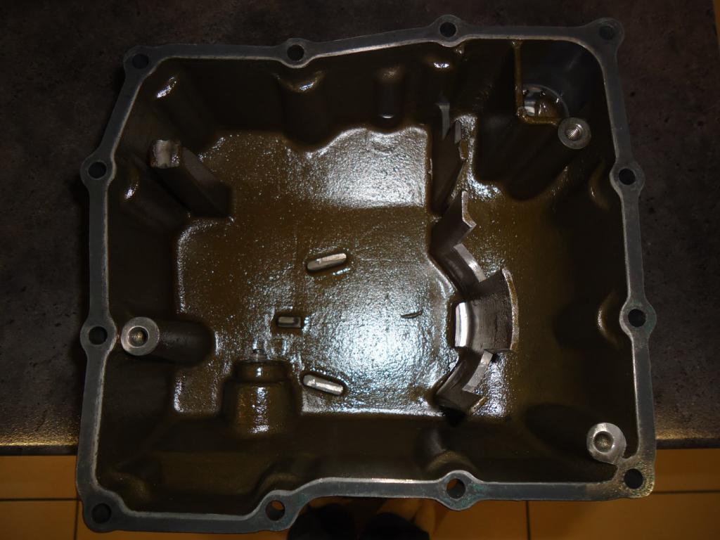

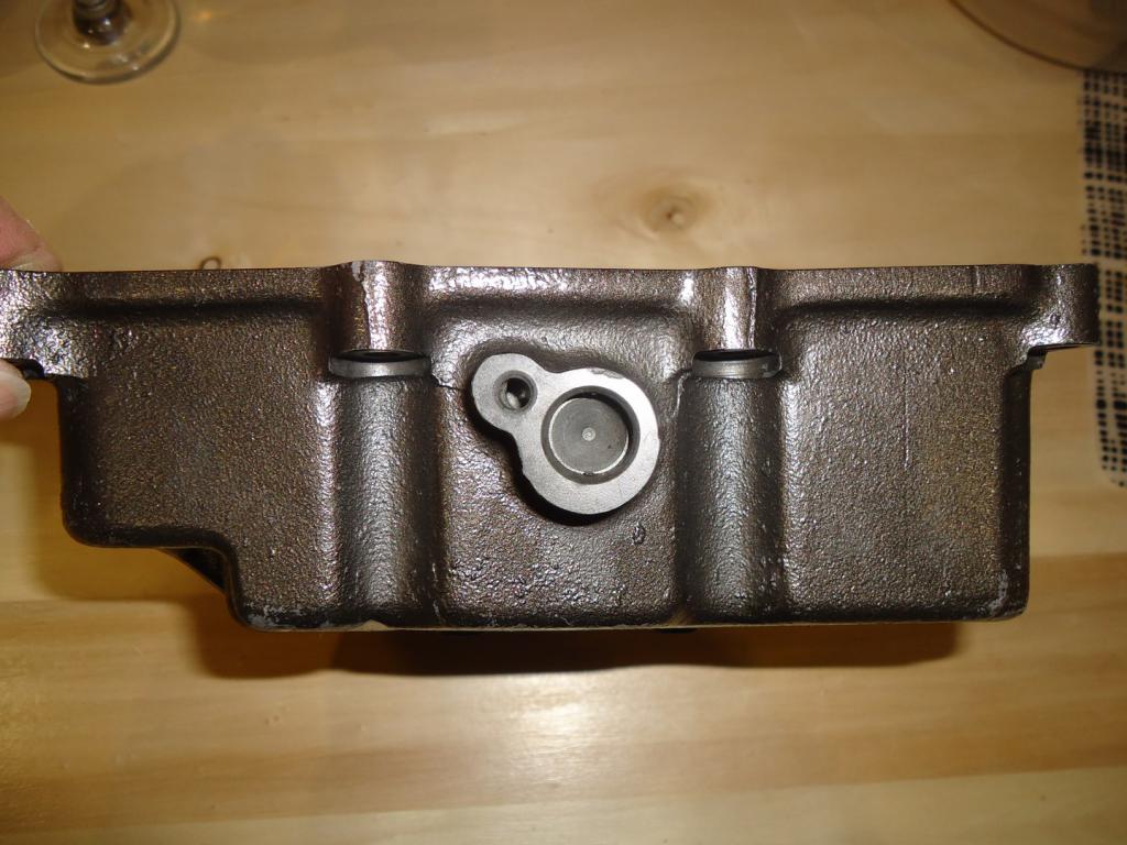

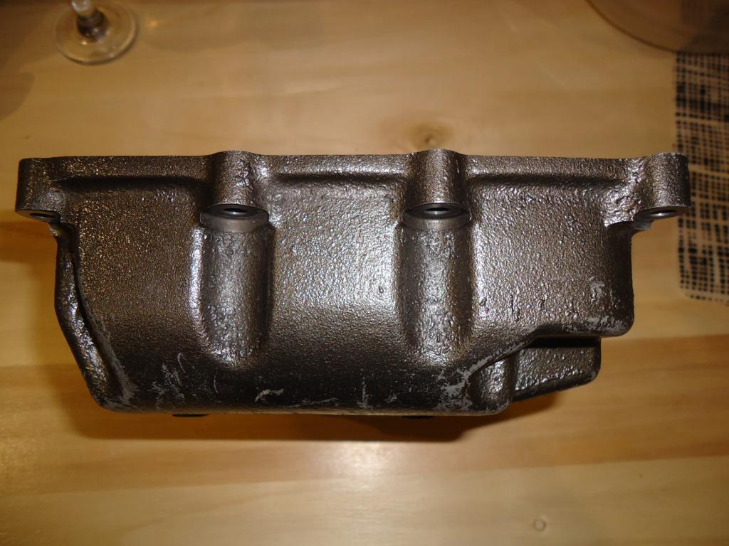

J'ai la possibilité de faire fabriquer le carter grande contenance façon HRC, il sera en aluminium, le plan de joint surfacé, les trous de fixation percés, le filetage de la vis de vidange fait.
A savoir qu'avec ce carter, la ligne d'échappement d'origine ne se monte plus.
Le prix sera en fonction du nombre fabriqué, j'en saurai un peu plus d'ici une quinzaine de jours.
Si vous voulez fiabiliser Mamie, c'est l'idéal.

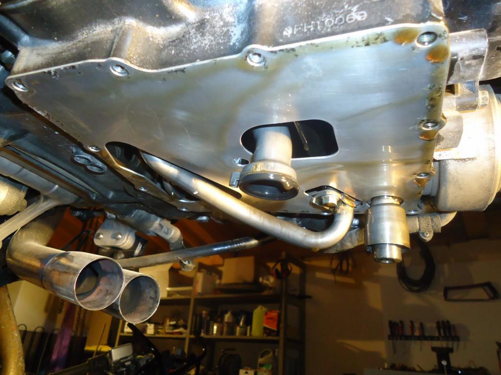

Je pense également faire refaire le joint alu que j'ai sur "Mamie piste" , c'est aussi un bon élément de sécurité, très efficace pour éviter à l'huile de remonter lors des freinages "de trappeur",  sauf si on freine pas  ,
mais moi je suis un lâche,  un ami du fofo   me la répété toute l'année (il se reconnaîtra facilement)
MessagePosté le: Mar 17 Jan 2017 - 22:06    Sujet du message: Carter d'huile Répondre en citant
Même que je sais qui te fait les carters, j'en ai parlé avec lui, c'est mon ancien fournisseur d'alu, pour ton joint alu, j'imagine que tu le fais découper laser ?

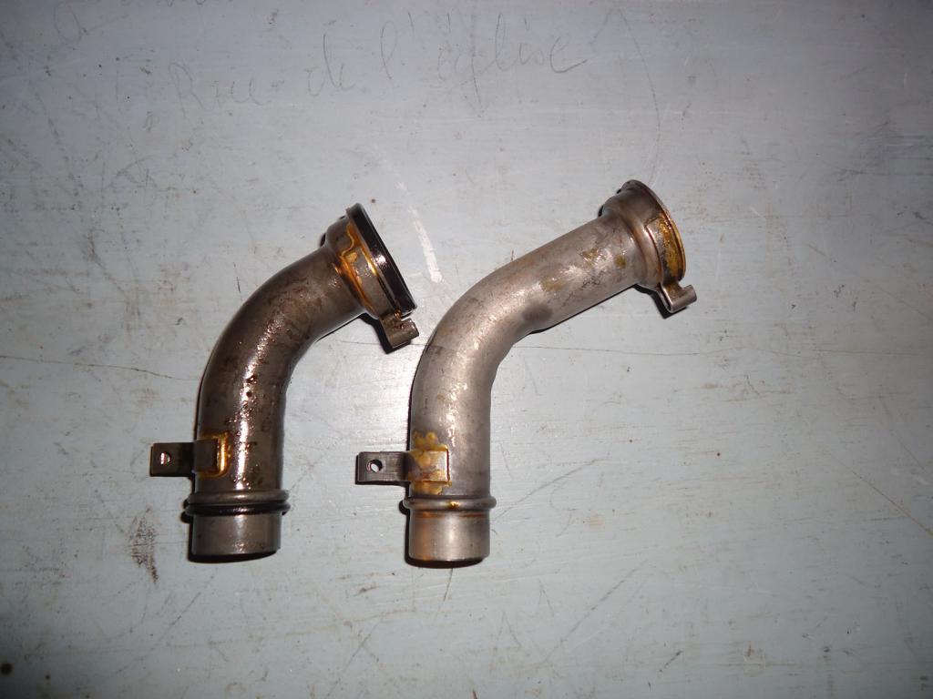

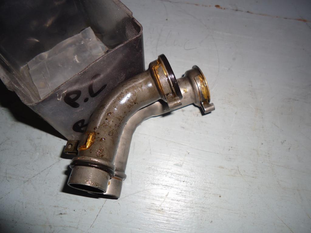

A voir 1 pour moi si pas trop cher  Embarassed
et ne pas oublier comme je te l'ai indiqué, qu'il faut la crépine longue qui va avec, sinon ils y en a qui on essayés, mais ils ont eu des prôblèmes... Mr. Green   Mr. Green   Mr. Green   Mr. Green
Messages: 1 343
MessagePosté le: Jeu 19 Jan 2017 - 18:32    Sujet du message: Carter d'huile Répondre en citant
Evidemment il faut rallonger le tube de la crépine
Le tube court c'est l'origine, le long c'est celui du Kit HRC.
