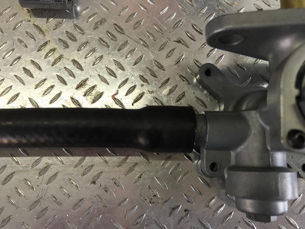

Pour ceux qui cherchent desesperement une durit d'essence principale, celle qui relie le réservoir au carbus, voici mon tuto :

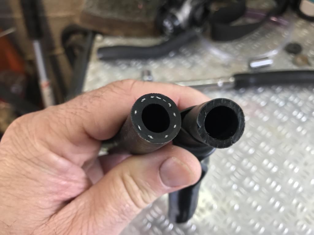

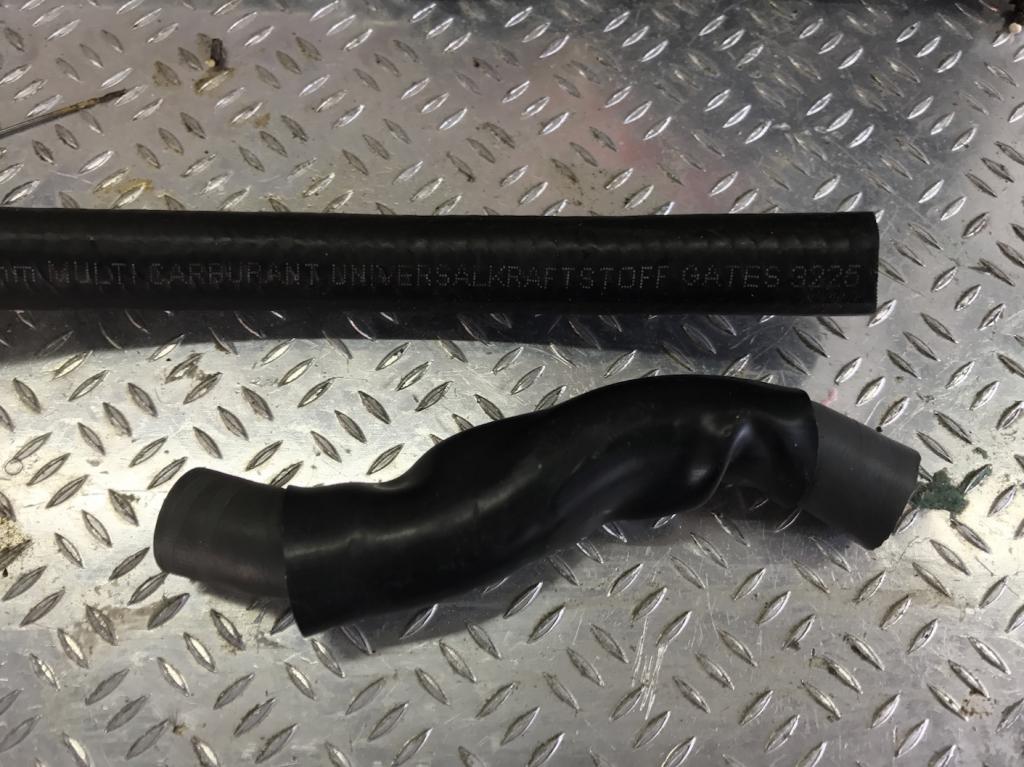

En effet, difficile de trouver une durit qui d'un côté fait 10mm et de l'autre 12 ! En fait l'origine est tout simplement une durit de 10, déformée à 12 côté robinet. Merci le HRC.
L'astuce est de préparer sa durit à l'avance, et de la pré-former. Et n'oubliez pas d'en faire quelques-unes pendant que vous y êtes, car c'est long.
Donc il faut une durit essence universelle, non tressée de préférence, mais ça marche avec une tressée, à condition qu'elle n'ait pas de revêtement intérieure trop rigide type Viton.

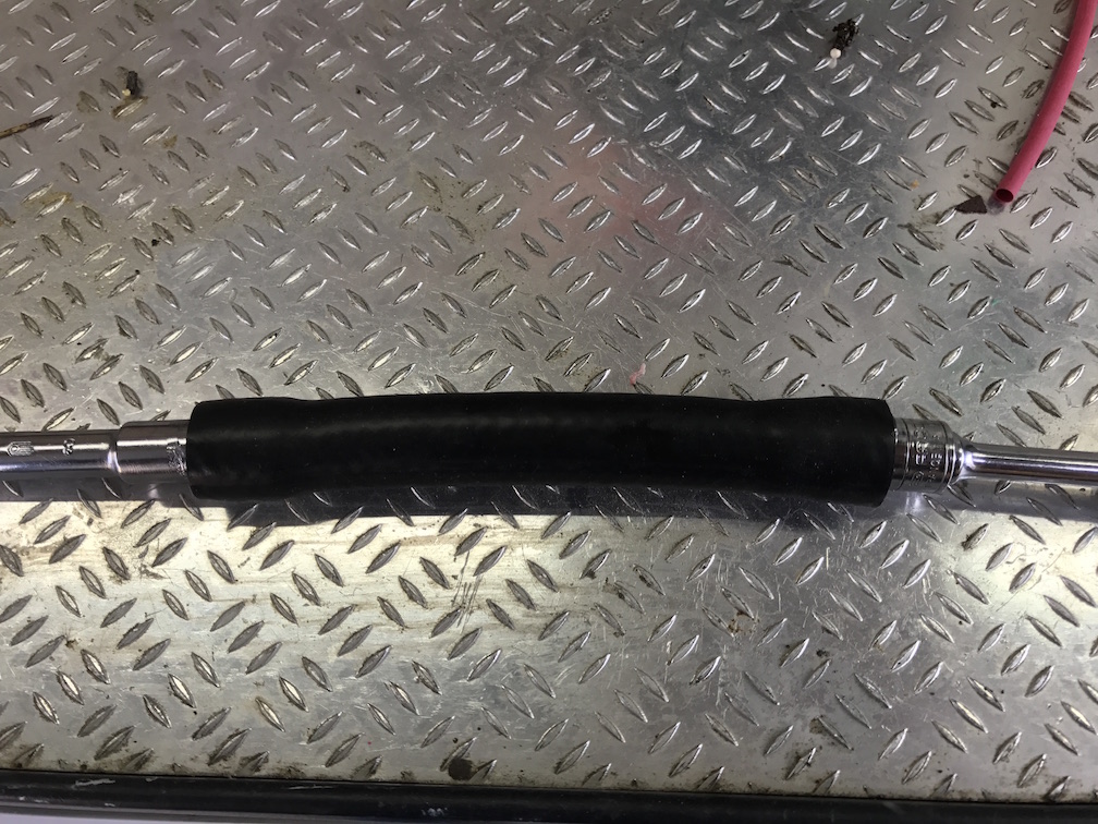

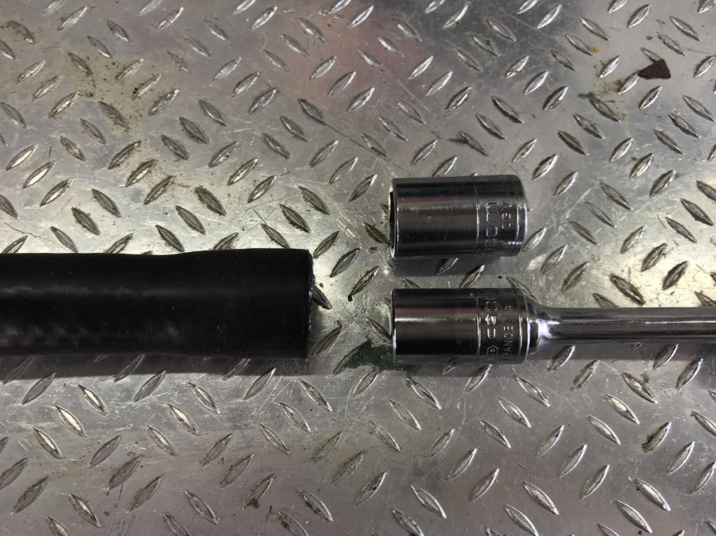

Là il faut progressivement la déformer en utilisant des douilles de tailles différentes, et en chauffant avec un sèche cheveux ou décapeur. Faites gaffe quand même avec le décapeur.
Et on laisse reposer.. le but est d'arriver à la taille du robinet doucement, afin de ne pas fragiliser la durit.
N'oubliez surtout  pas de bien graisser la durit sans quoi la douille se coince à l'intérieur..
J'ai donc testé, ça marche bien et la durit tient le coup...
