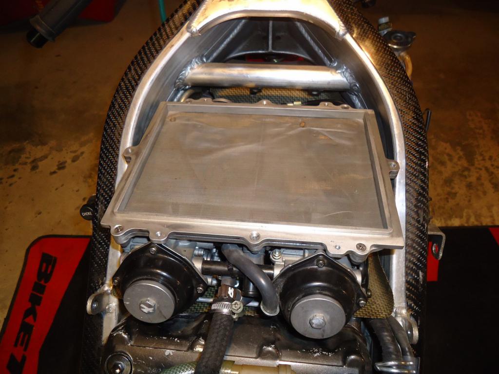

Tiens au passage Gambinou, il serait intéressant que tu nous fasses un tuto sur tes modifs sur ta 30 côté moteur. Je parle pas de faire une prépa full HRC bien sûr    Very Happy   Rolling Eyes
Exemple : plan de suppression de la boîte à air, carburation, allumage, refroidissement, etc...  Okay   Laughing

Pas de soucis, la je suis dans les startings blocs pour Navarra le WE prochain, à mon retour j'expliquerai tout ça

 d'avance, cela intéresse toujours ne serait-ce qu'une minorité de propriétaires possédant une RC30.
De plus, ce qui est valable pour la "grande" le sera aussi pour les "petites", avec souvent des adaptations bien sûr  Okay
Tout cela en gardant la fiabilité sans modifications notables, en améliorant le rendement de sa  , offrant un plaisir nouveau et souvent insoupsonné, surtout sur une machine faite pour la piste comme nos machines
