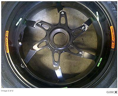

Gardner a écrit:
Alu forgé !!!!
Quand l'alu veut devenir aussi léger que le magnésium, ça craint.

C'est vrai Gardner. Moi qui pensais que les roues forgées nous mettaient à l'abri de ce genre de plan, j'aurai du m'abstenir de l'affirmer...!
Par contre ils ont fait fort en matière d'allègement...  Même forgée il y a des limites à ne pas dépasser, en plus c'est une marque connu (en auto).

Non, plutôt de dentelle en Alu forgé...
Assez audacieux l'allègement des bâtons de roue.
Après en pleine charge, sur l'angle, il ne faut pas s'étonner de certaines choses.

Mais si on y regarde bien, c'est pas les parties évidées qui ont cédé. Bel exercice de style....Mais je préfère l'origine !!!

Oui Hulk, mais si tu remarque bien la roue, la rupture c'est produite exactement au milieu de chaque branche. Logique en fait quand on y réfléchit. C'est l'endroit le plus flexible et le plus éloigné des bords.  Les parties les plus proches du moyeux et de la jante, allégées ou pas bénéficient naturellement d'une moindre flexion et déformation.
