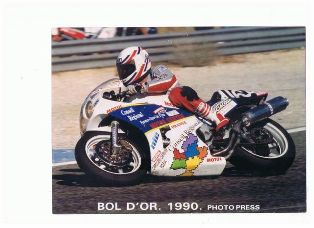

Bonjour les gars !
2015 a été émotionnellement éprouvante pour tout le monde. Souhaitons que 2016 soit bien meilleure.
Un petit retour furtif pour signaler un problème qui rétroactivement me fait froid dans le dos quand  j'y pense après coup et que je n'avait pas précisé dans mes récits précédents.
Lors des derniers 24h du Mans que nous avons fait avec la RC30, au moment de charger la machine dans le camion, nous avons été intrigué par des traces de frottement sur les faces internes de 2 branches sur 3 des roues AR et sur l'étrier AR.  Pourtant  en tournant la roue à vide aucun souci.
De fait nous avons ausculté de très prêt ces roues (utilisées sur les photos), pour constater que 2 des 3 branches étaient fissurées de part et d'autre des trous servants à l'évacuation du sable de fonderie lors de la fabrication.
En fait sous les contraintes de la piste, la roue étant nettement moins rigide se déforme complètement ! D'où les frottements avec l'étrier...
Donc ceux qui utilisent ce type de roue regardez bien  et vérifiez sérieusement les branches.
Il est probable que cela reste un cas isolé et ne concernait peut-être qu'une mauvaise série, mais jetez un oeil quand même.
