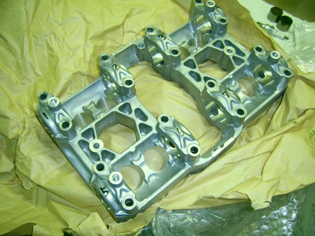

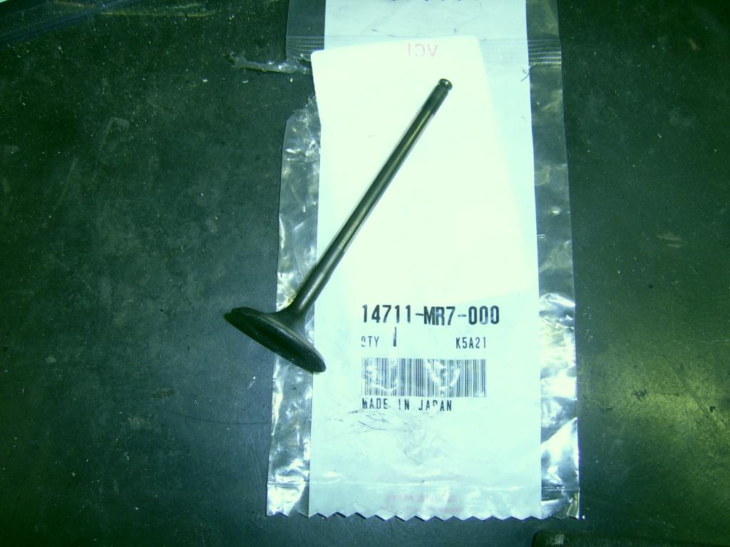

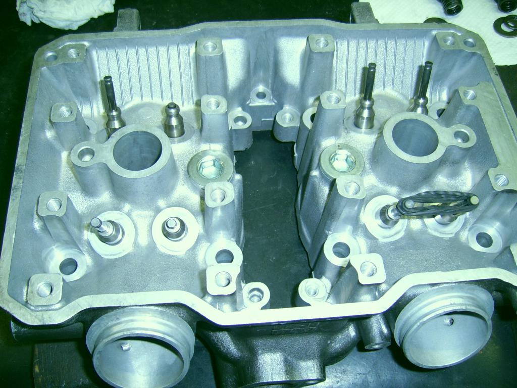

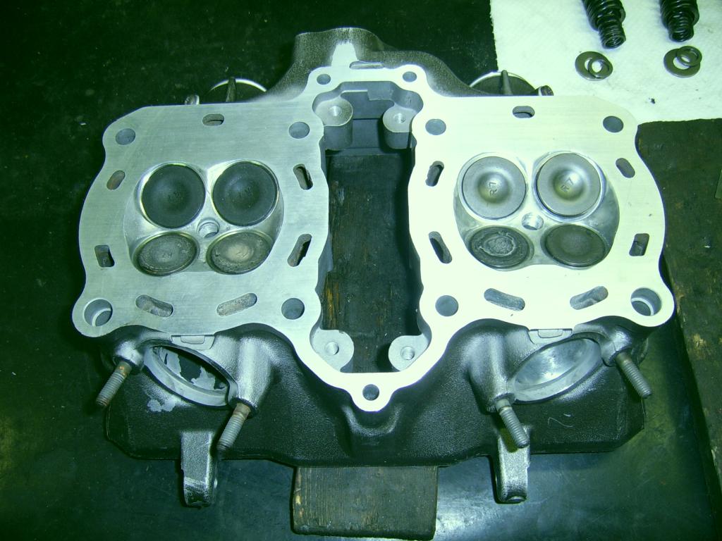

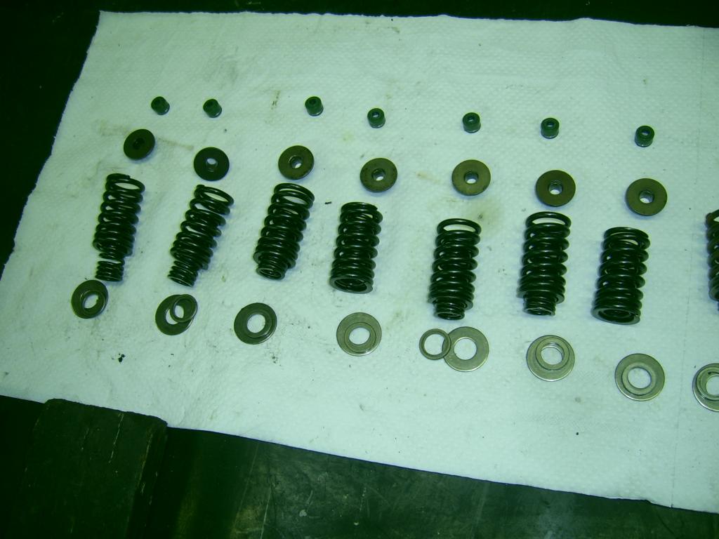

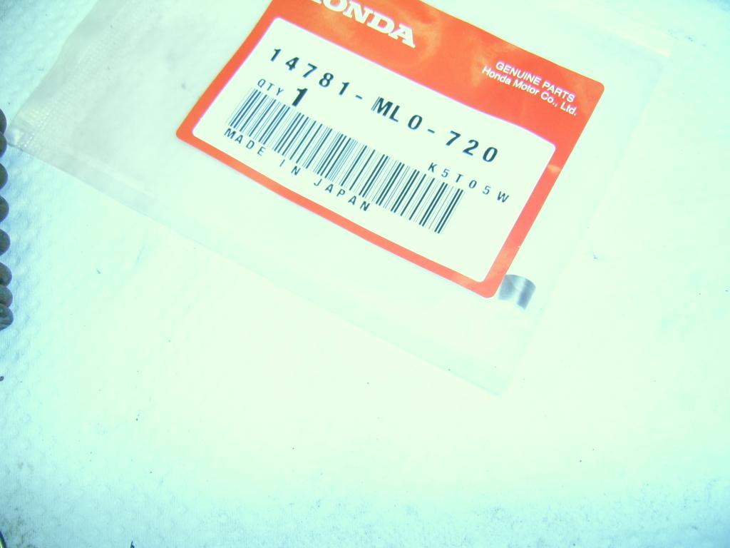

culasse avec guide de soupapes changé
soupapes d échappements neuve
support d'arbre a cames neuf
joint ressort contrôlé
contrôle étanchéité
contrôles des soupapes d'admission pour en avoir 4 ok
