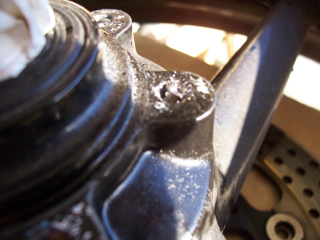

C'est fait.....je l'ai eu.

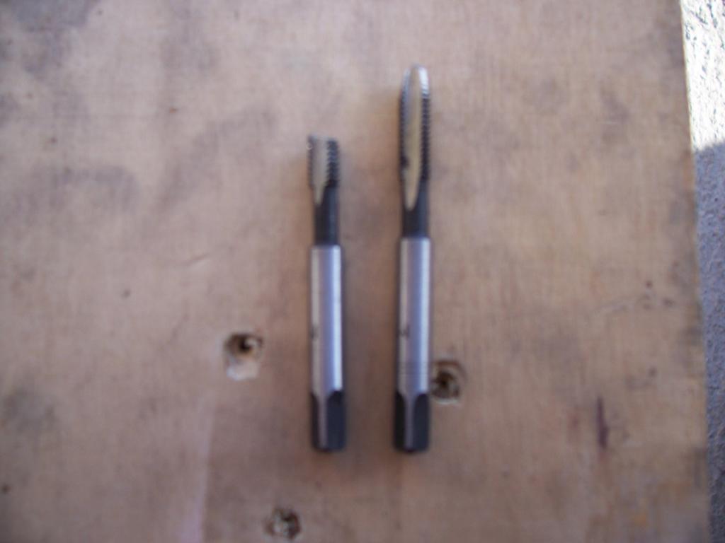

Une idée du morceau qu'il restait à l'intérieur:

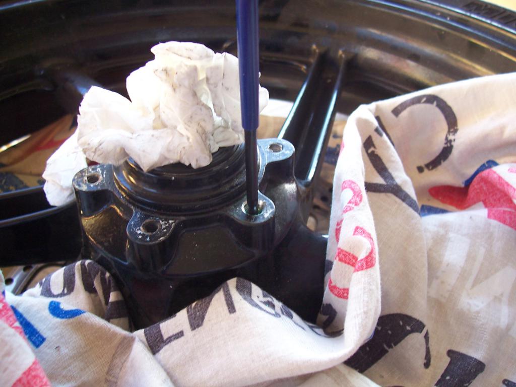

J'ai frappé le morceau de taraud afin de  tenter de le briser. J'y suis partiellement arrivé. Une fois qu'il n'était plus affleurant, il ne voulait toujours pas sortir.
Donc, je l'ai fais rentré....Je l'ai chassé à l'intérieur.

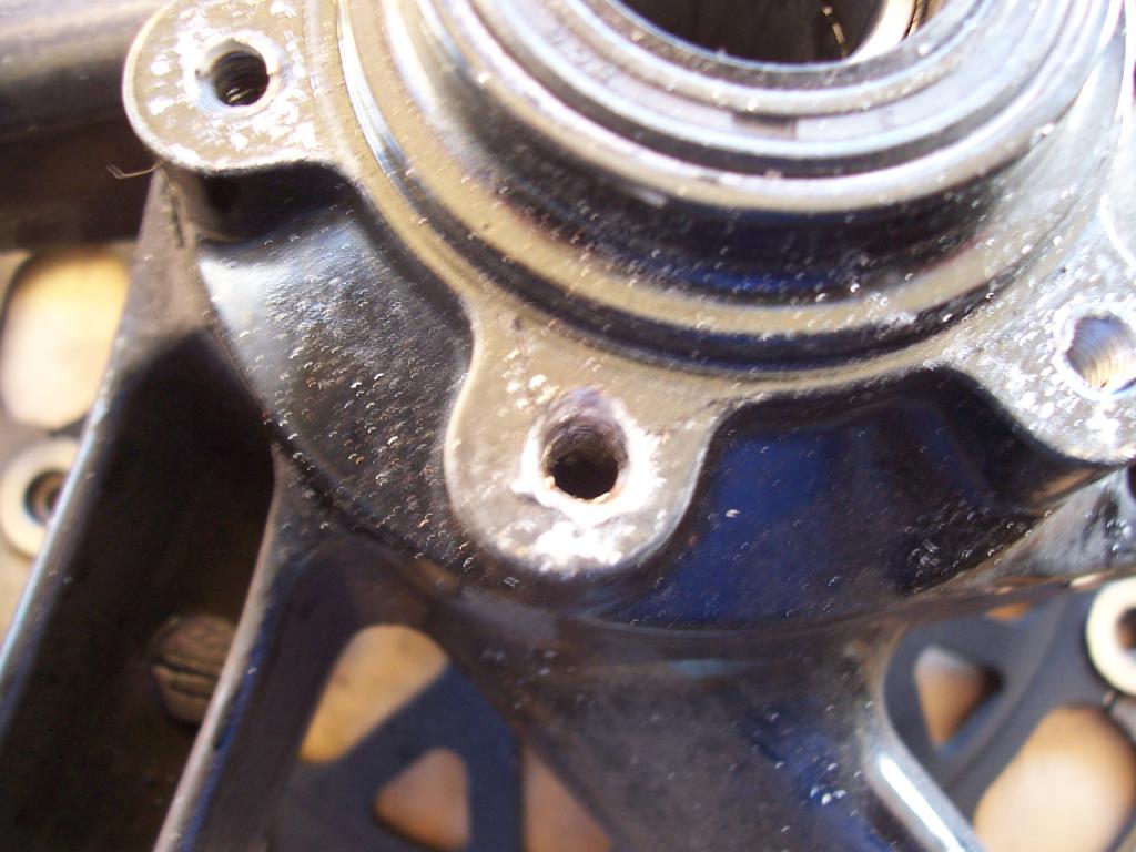

Le résultat:

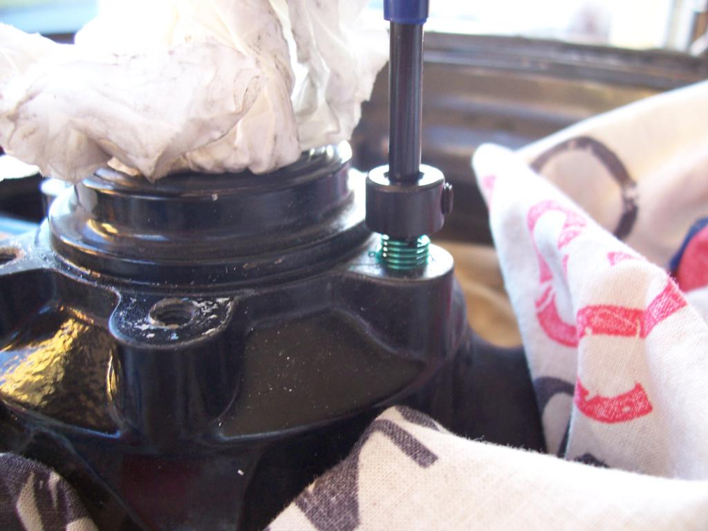

Pour finir, j'ai effectué la pose d'un filet rapporté. C'est le genre de matos qui'il faut toujours avoir. J'ai pris les tailles M3,M4,M5 et M6.
Un petit chanfrein pour faire propre et  pose du filet rapporté un fois le filet de réparation effectué (au taraud... Laughing )
Le chasse goupille pour casser le brin d'entraînement un fois posé.
J'ai remonté mon disque, ça se monte nickel, et serré au couple. (coucou Anakin... )
Moralité de l'histoire...toujours nettoyer les trous taraudés avec un taraud ébaucheur et non finisseur....
