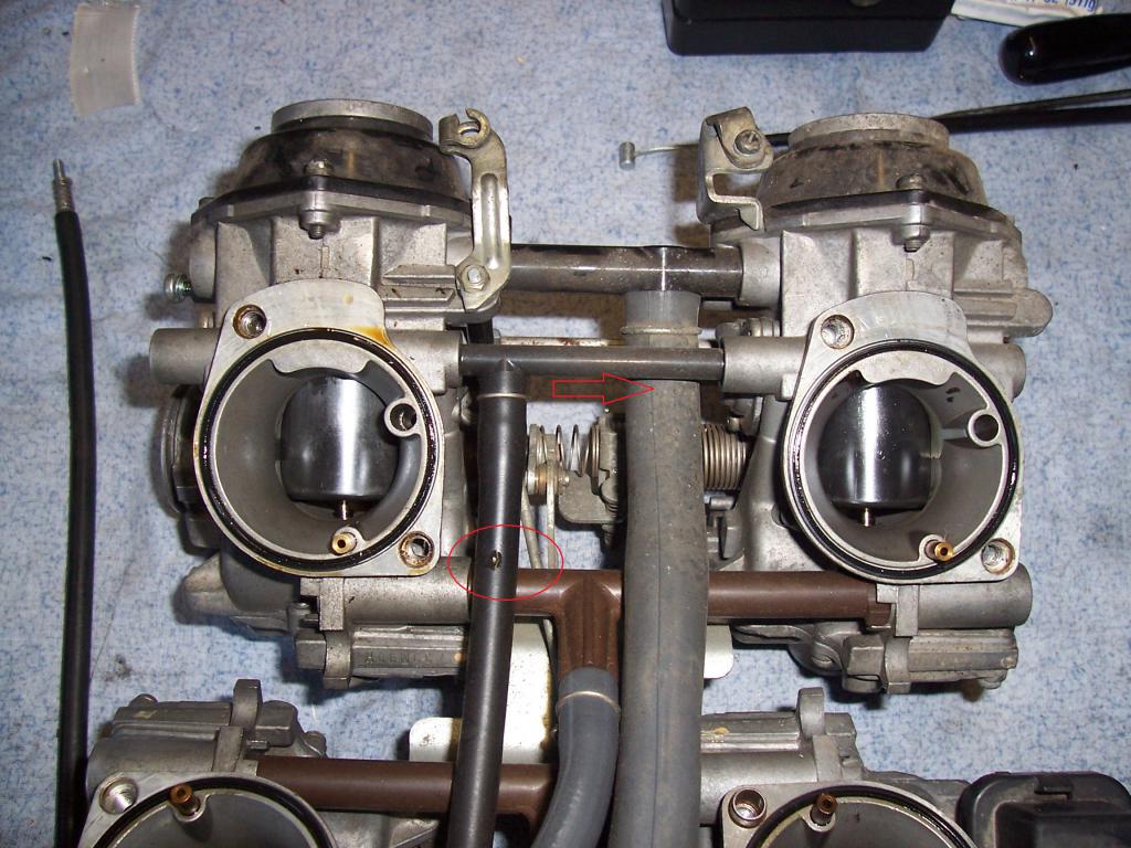

Hier je démarre ma RC30 pour aller la faire rouler, une odeur d'essence persiste, vu que j'ai changé le robinet (commandé neuf chez Honda) je suis inquiet !
Contrôle à la lampe vers les carbus/robinet et là horreur une fuite copieuse sur un carbu à droite.
Après démontage des habillages, il s'agit d'un joint torique du raccord d'essence horizontal.
Je fais un tour sur le site pour avoir de l'info, dispo de pièces chez Bike Parts ok, pour la faisabilité technique du démontage (jamais fait), je lis les sujets, un beau sujet très documenté est trouvé, mais je me dis que faire tout ce travail pour juste un joint ! Avec la synchro en plus j'imagine !
Help les copains !
Ma RC30 tourne super bien, mais fuit, je ne peux plus rouler avec .... dur, dur !
MessagePosté le: Sam 10 Jan 2015 - 15:15    Sujet du message: Fuite essence aux carbus de ma RC30 Répondre en citant
C'est le "petit" défaut qui peu coûter cher...
Pour remplacer les joints des arrivées d'essence, il faut séparer les carbus et changer les 4.
Ce sont les joints des raccords marron ?

Oui exactement les raccords marrons.
Vous pensez qu'il faut vraiment faire les 4 ?
MessagePosté le: Sam 10 Jan 2015 - 20:40    Sujet du message: Fuite essence aux carbus de ma RC30 Répondre en citant
Tu as quatre joints.
Tu peux n'en changer qu'un........ ....si tu aimes démonter ta rampe de carbus.
Sérieusement.
Démonte, change TOUS les joints et roule. Okay

Oui change les 4  Okay
De toute façon tu es obligé de démonter ta rampe, et comme elle sera démontée, ben autant en profiter pour mettre du neuf, car généralement si un fuit, les autres vont faire de même dans pas longtemps

Des news de mon problème de fuite d'essence, les pièces joints et tournevis pour la synchro sont commandés chez Bike Parts,

depuis le temps je m'y suis mis, démontage nettoyage de la 30, mais la rampe je ne réussi vraiment pas à la sortir !!
J'ai essayé avec du WD40 etc... je ne voudrai rien abîmer.
Est-ce que une bonne âme peut me donner une astuce ? Dur dur la partie extraction de la rampe, elle bouge pas d'1mm !!!
Je vais attendre vos conseils avant de relancer...
MessagePosté le: Mer 16 Mar 2016 - 21:50    Sujet du message: Fuite essence aux carbus de ma RC30 Répondre en citant
Dans un premier temps, bien desserrer les 8 colliers. Les faire tourner à la main.
As-tu déposé la plaque support de la boîte à air ? La grande gamelle en aluminium ?
Elle bride pas mal.
Perso, je défais soit 2 carbus av et ensuite les arrières. Inutile de tenter de sortir les 4 en même temps. Balance du WD40 si les pipes sont sèches (entre le carbu  et la pipe, si tu peux).
Essaye ça, et si ça coince, on emploiera la manière forte.....

Bien après avoir passé un bon moment à cajoler la rampe, rien n'y fait avec du WD40 les carbus bougent, mais un seul carbu, celui en haut à gauche est bloqué de chez bloqué, tu pensais à quoi en parlant de manière forte ?
MessagePosté le: Ven 18 Mar 2016 - 22:18    Sujet du message: Fuite essence aux carbus de ma RC30 Répondre en citant
Salut Lorenzo, j'emploie la manière forte modérément chaque fois que je sort ma rampe (et en ce moment j'y suis jusqu'au cou) à savoir je dévisse les quatre colliers, je met un bon gros chiffon sur la cache arbres à cames AR et avec un démonte pneu ou un petit pied de biche   que je pose sur le chiffon  et que je coince sous un carbu, je fais levier et ça vient tous seul.
MessagePosté le: Sam 19 Mar 2016 - 07:12    Sujet du message: Fuite essence aux carbus de ma RC30 Répondre en citant
Voilà la manière forte. Perso, j'opère en mettant une cale de bois sur le dessus du cadre et prends appui sur un élément massif d'un carbu.

Voilà le tout est remonté, joints remplacés, plus de fuite, le moteur ronronne à nouveau tip top !
J'en ai profité pour lui donner un thermostat neuf avec son petit joint, les pipes d'admission étaient impec, mais un peu dure, du coup je vais recommencer en les remplaçant, je vais pas me priver maintenant que j'ai appris à extraire la rampe facilement !

Voilà j'ai reçu les 4 pipes d'admission de chez Bihr, redémontage complet, remplacement le tout soigneusement fait.

J'ai eu aussi plusieurs fuites au carbu. Je viens de commander les joints chez Litetek.
Par contre, au dernier remontage, j'en ai bavé pour rentrer les carbus dans les pipes (isolant de carburateur).
Je vais les changer ce coup-ci car elles sont dures.

Personnellement j'ai mis des pipes d'admissions d'origines, elles ont trois ans maintenant, environ 5000 km   j'ai pas comptés les montages et démontages, et elles sont toujours souples.
Pour le remontage, je met un peu de graisse et il faut bien rentrer les carbus avant, ensuite basculer les arrières en tenant les avant toujours enfoncés, car ils ont tendance à ressortir  , les arrières il faut un peu aider le caoutchouc des pipes à se mettre en place avec un petit tournevis par exemple, avec un peu d'entraînement en 10 mn c'est fait
MessagePosté le: Dim 8 Mai 2016 - 20:47    Sujet du message: Fuite essence aux carbus de ma RC30 Répondre en citant
Sur la 400, je vire le support alu de la boîte à air. J'ai essayé plusieurs techniques...
N°1: mise en place des carbus avants. Ensuite, je bascule les carbus arrières vers le bas (ouverture du vé formé par les carbus avant et arrrière) et les insère dans les pipes arrières.
ou
N°2 : je fais l'inverse. Je commence par l'arrière et fini par l'avant. C'est légèrement plus facile (je trouve)
Après, contrôle des raccords d'essence (joints non visibles, position centrée entre chaque carbu). Remontage de l'embase de la boîte à air (sans forcer). Ca finalise la position des carbus.
Après, serrage des colliers...
