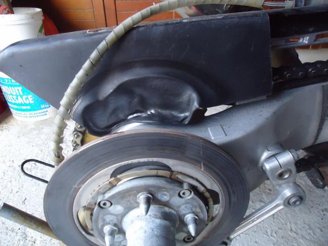

Ce weekend, balade avec des potes dans le Vercors, 400 km de belles routes viroleuses à souhait, beau-temps, mamie en forme, que du bonheur en perspective et pis VOILA !!!
A mi-chemin, une sensation bizarre,  :??:  mollesse à l'accélération, un instant j'ai pensé à l'altitude (1500m), puis dans la descente un bon gros frein moteur, arrêt au stand, le problème est vite cerné, l'étrier arrière fume  !!!
Plaquettes et disque mort (il en était pas loin déjà), le carter de chaîne à fondu, la pédale est bloquée, dépurge du circuit pour continuer, (les cols sans frein AR, c'est mieux), vu que le moyeu a bien chauffé, ce sera l'occasion de changer les roulements que je n'avais pas encore touchés, et de refaire le maître cylindre et l'étrier, qui eux avait été refait et qui ont 2500 km  :fulmine:

 Impressionnant la fonte du plastoc.
Ca m'est arrivé avec mon Four sur une courte distance avec les AV, et j'ai du rentrer avec les étriers desserré et juste l'arrière.

Le carter de chaîne c'est ce qui m'embête le plus, j'ai mis un an pour le trouver
MessagePosté le: Jeu 30 Oct 2014 - 21:35    Sujet du message: Frein arrière grippé Répondre en citant
Si il est fondu que d'un côté...
Messages: 1 327
MessagePosté le: Jeu 30 Oct 2014 - 21:46    Sujet du message: Frein arrière grippé Répondre en citant
Oui l'autre côté est intact.

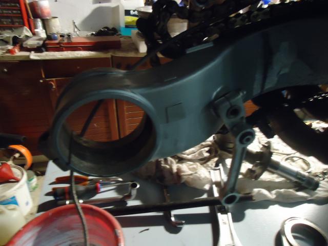

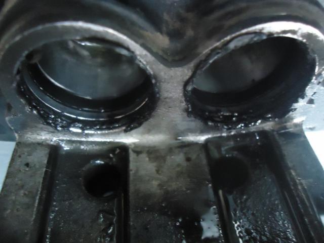

Je sais pas encore , aujourd'hui démontage de tout l'arrière, les pistons de l'étrier m'ont l'air bien dur, les joints ont du prendre un bon coup , demain démontage du maitre cylindre.

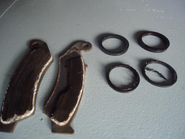

MessagePosté le: Jeu 30 Oct 2014 - 22:10    Sujet du message: Frein arrière grippé Répondre en citant
Voilà où j'en suis !
et la gueule des plaquettes ...

Pour sûr, tu peux faire les joints d'étrier.

Un peu plus que ça,  ,j'en profite pour faire les roulements que je n'avais pas fait, la semaine prochaine commande des pièces, et j'attend également la jante de VFR qui est chez le tourneur, mais bon c'est ça une vieille qui roule, on peut pas

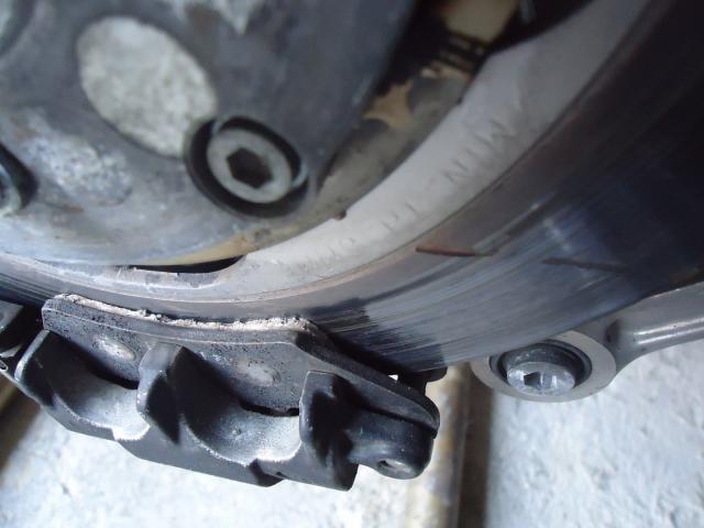

Voilà les détails, les plaquettes et les caches poussière n'ont pas du tout appréciés, le reste se voit moins, mais j'y suis je refait le c.. de la vieille ,

Tu dis que tu as refait l'étrier, aurais-tu montė les joints à l'envers ? Pourtant tes pistons ont l'air piqués. Je ne pense pas que cela vienne du maître cylindre, mais de l'étrier, et si tu as fait de la route viroleuse, tu as souvent freiné comme un petit joueur donc resserre les plaquettes à chaque fois.
T'as bien insisté quand même pour en arriver là
Messages: 1 327
MessagePosté le: Mar 4 Nov 2014 - 20:21    Sujet du message: Frein arrière grippé Répondre en citant
Après démontage de l'étrier, non tout était bien monté  , les pistons ont chauffé d'où leurs couleurs  , ils ne sont pas piqués, j'ai  recherché dans mes factures de Honda et là je me rend compte que je n'avais pas refait le maître-cylindre
