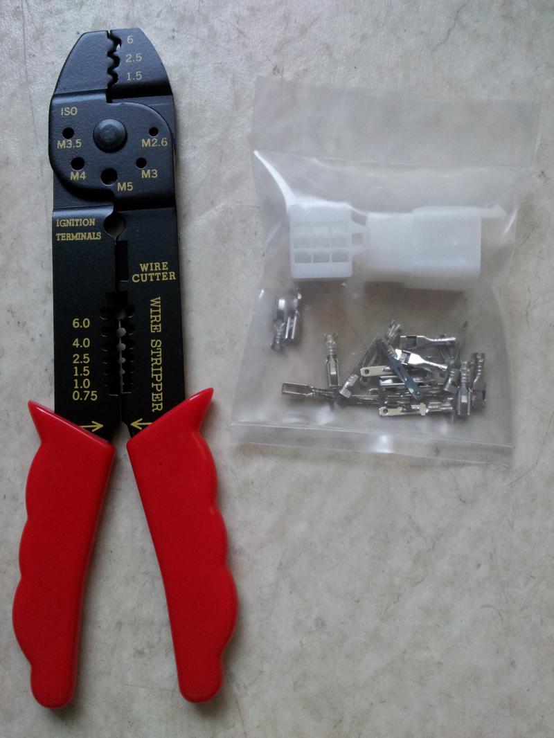

Pour compléter, voici en photo, comment arrive le Kit complet et à gauche, la pince servant au sertissage des cosses (10,06 euros livré chez vous, venant encore du Royaume-Uni  Okay ) :

Ne pas confondre les opérations réalisées sur une chaîne de montage et celles réalisées en atelier.......fût il aussi beau que le tien...... .....(mais sans machine à café).
La magnifique pince présentée est faite pour le sertissage des cosses dont le connecteur est isolé.......rouge 1mm2, bleu 1.5 mm2, jaune 6mm2........pas celles présentées dans le sachet transparent.
Si tu veux, essaie.......... ...........tire sur le fil après...................
Le sertissage est une compression mesurée du conducteur dans un emplacement dédié.
Il s'opère avec un câble de section donnée dans un emplacement dédié et avec une pince appropriée.
Là, avec cette pince, tu ne fais rien de bon.
Si tu sertis avec une pince à bec plat, c'est pire encore, tu écrases sans rien retenir.............
Dans ton cas tu prends une vieille pince coupante qui ne coupe plus trop, tu déposes ton fil au fond, tu rabats les deux parties, et doucement tu écrases un "fil" ou deux de ta connexion avec les becs.
Après comme ça tient pas.......tu soudes.....et selon tu finis avec de la thermo.....et tu dors tranquille.
Bon.....en même temps je dis ça, mais je suis personne....
Bon week end à tous.

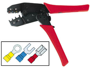

Perso, ce genre de cosse, je les soude. C'est plus viable dans le temps.
Concernant la pince, pour les cosses isolées, j'utilise plutôt celle-ci:
J'ai tellement été ennuyé avec des sertissages mal réalisés....

Oui je suis bien d'accord avec vous, mais cette pince est justement prévue pour les cosses "non isolés", l'embout est différent de celle que présente notre bon Hulk !

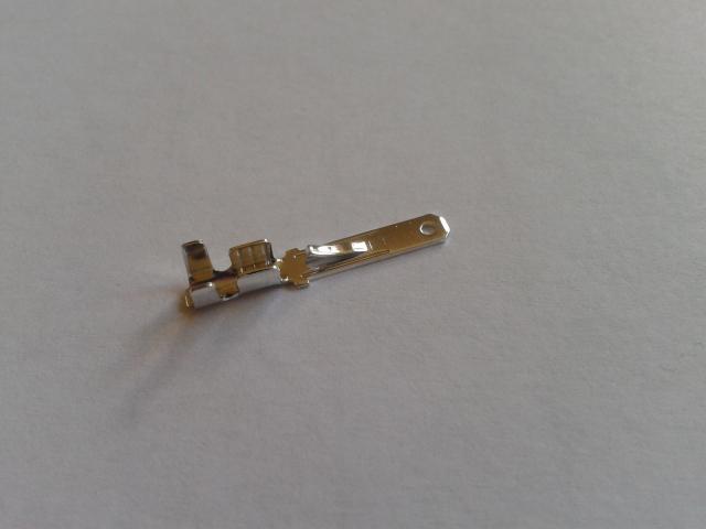

Voici l'embout et la cosse (mâle ici) qui va avec :

La deuxième pince ...........oui est certainement dédiée à la cosse en photo du même post.
Pas la première, sauf erreur grossière de ma part.
La forme des bec de cette pince ( la seconde)  fait que les deux joues de la cosse se referment sur le conducteur, sertissant (dans ce cas précis)  correctement. Elle possède le picot qui va finaliser le serrage du conducteur.
L'idée de l'échange est de préciser (sans prétention déplacée)   les bons outils à acheter ou utiliser....(pour ceux qui ne pratiquent pas ou peu ).......sans tomber dans le piège du merchandising photo d'internet..........

Oui oui Anakin, ce post est juste informatif, il n'est en rien vénal  Okay  (t'inquiète je le prend pas mal, mais c'est vrai qu'une bonne information est primordiale, surtout pour les non initiés qui lisent cela   ).
Mais sur la première photo, je te rassure c'est identique à celle que j'ai mis en gros plan, peut être la façon dont j'ai pris la photo qui ne montre pas la réalité  Neutral
J'ai serti 7 cosses avec depuis mon achat et impeccable

Comme les sections sérigraphiées sur les becs des deux pinces ne sont pas les mêmes (1.5/2.5/6) et (1.25/2.0/5.5), j'ai peut être déduit à tort que ce n'est pas la même pince.................
Désolé si cela est le cas.

Non tu n'as pas tort, j'ai pris une photo sur Internet pour montrer et imager ma réponse, car ma pince est dans mon boxe et j'ai pas eu le temps de faire une photo pour vous faire voir

M'enfin la pince de la première photo n'est pas la bonne.................il me semble important, à l'heure ou la seule décision d'achat se prend sur une vision d'image, que les images représentent le vrai outil et non quelque chose d'approchant (ce qui semble être le cas à première vue).
L'acheteur potentiel et pratiquant régulier saura faire la différence, le néophyte qui souhaite s'initier le saura moins dans cette histoire de détail.............et cherchera longtemps comment "ça" marche.
Utiliser le bon outil pour la bonne tâche rend les choses bien plus agréables.
