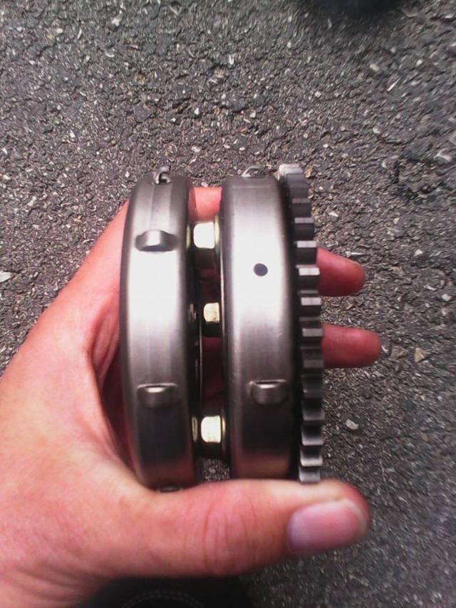

Voila, problème trouvé sur ma NC30. Il y a une partie qui est juste sertie sur la roue libre du démarreur et qui sert à ajuster le timing de l'allumage.
Chez moi, en remontant l'embrayage on a du tordre un peu une des pattes, qui a touché l'embrayage. La partie sertie a tourné, et l'allumage est décalé.
Ici une roue avec l'allumage décalé. Qqn a tenté de la souder pour qu'elle ne bouge plus mais le timing est faut, le F1 n'est pas aligné avec le premier repère sur le bord de la roue.
Ici une roue en bon état
Merci à Rick Oliver qui a confirmé mon diagnostique et va m'envoyer pour une somme modique (30€ fdp inclus) une pièce en ordre. Cette pièce n'est plus disponible neuve chez Honda.

J'ai éliminer au fur et à mesure. Testé un autre CDI. Les bougies, plus d'étincelles derrière donc essayé une autre bobine, toujours pas. Et rien aux bougies devant non plus. J'ai regardé avant ça la carbu que j'avais modifiée.
Restait à aller à la base de l'allumage, et vu que j'avais changé l'embrayage... J'avais aussi tripatouillé dans le coin. Quand j'ai trouvé le petit morceau de métal, je me suis demandé d'où il venait et j'ai finalement vu... Et comme je savais que c'était l'allumage... Bref, c'est aussi pour ça que je fais le message, ça pourrait donner des pistes à d'autres, je ne suis pas le premier à qui ça arrive d'après Rick...
MessagePosté le: Dim 24 Aoû 2014 - 18:49    Sujet du message: Plus d'allumage sur VFR = vérifier la roue libre Répondre en citant
Le problème je pense vient du fait qu'on a bloqué les engrenages avec un chiffon, ça a du forcer et tordre les petites parties sur la roue libre, qui ont finalement touché l'embrayage et se sont usées au fur et à mesure. J'ai quand même fait 2 roulages, les qualifs et une course avant que ça pète...
