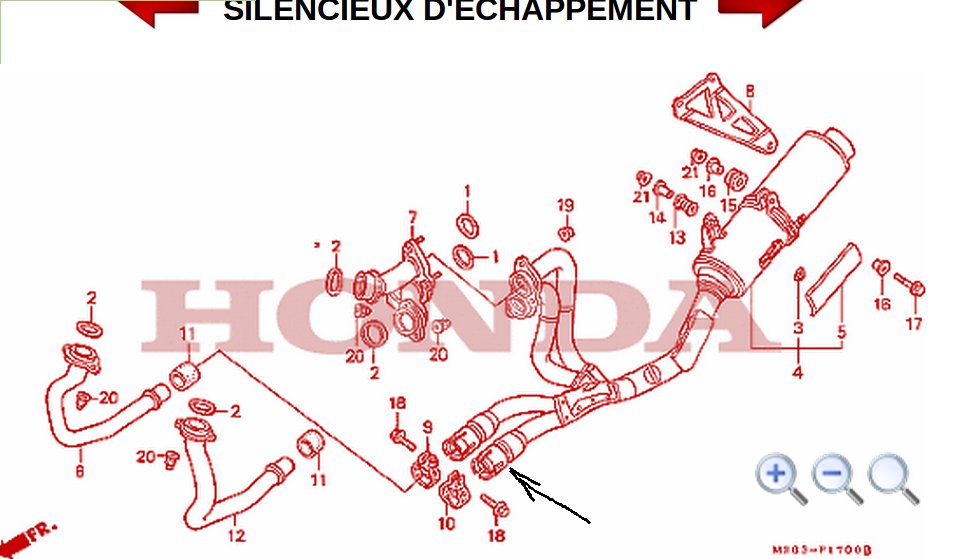

Je penses que tu parles des joints d'échappement (réf. 11 sur le schéma).
Stéphane doit parler des "tulipes (flèche noire)
Messages: 350
MessagePosté le: Ven 1 Aoû 2014 - 00:27    Sujet du message: Manchons d'échappement abîmés Répondre en citant
En effet, de mon côté je parle bien des "tulipes" soudées comme indique la flèche. Par contre, j'ai un peu défoncé les joints aussi, du coup à suivre ...

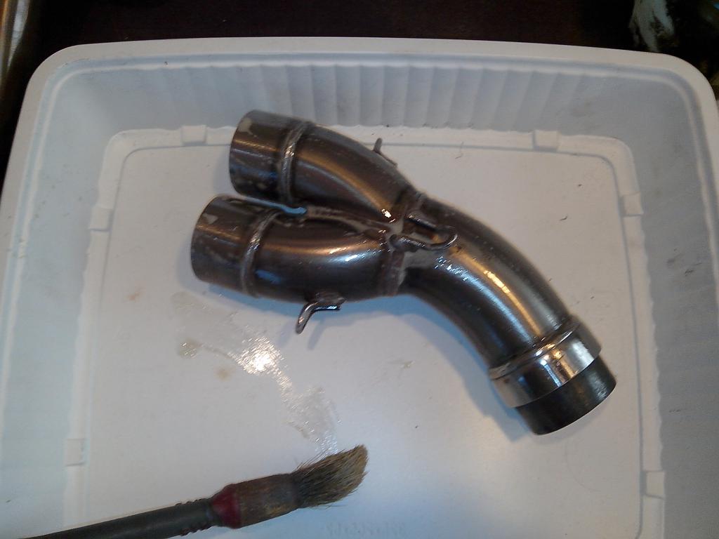

Voilà ce que j'ai fait faire pour ma ligne de NC qui avait la même maladie !
On peut voir l'état des tulipes d'origine avant sur cette photo de ma belle un peu démontée... Mr. Green
C'est un chaudronnier qui m'a fait ce superbe boulot !   Okay
Il a coupé deux bouts de tuyaux en Inox du diamètre des raccords...
Fait les entailles pour le serrage et réalisé deux superbes soudures pour fixer les tulipes !
Voilà une façon de sauver une ligne d'échappement chez un chaudronnier...(et de façon durable, tout inox !)

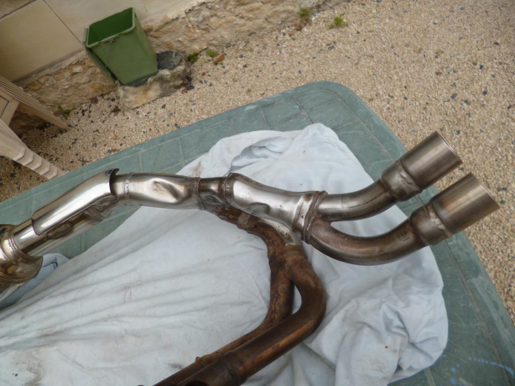

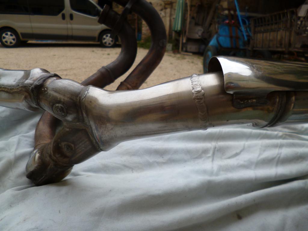

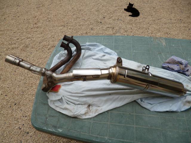

Ca y est, j'ai récupéré mon échappement cet après midi. Voici quelques photos. Il faut maintenant que j'attende de récupérer mes roues et mon berceau arrière qui sont en peinture pour pouvoir le remonter.

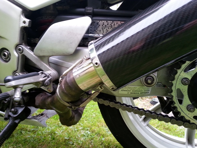

Désolé Stef, j'avais pas vu ta question ...
Il a été "poli" à la lustreuse ...
Voilà une photo du "montage" que j'ai sur la ligne d'origine montée sur ma moto :
Je vais commander un silencieux "Homologué"  chez Fuel Exhaust comme celui que j'ai pris pour ma RC...(Carbone ou Titane, je ne sais pas encore !)
Celui qui est sur ma NC est vraiment trop toctoc
A très bientôt
