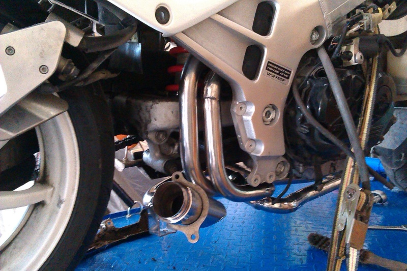

MessagePosté le: Mar 29 Juil 2014 - 21:58    Sujet du message: Présentation Le Glaude Répondre en citant
Au cas où, j'ai un vieux pote qui vend des sorties gauche, ou origine...et d'autres modèles.
Voici le gauche.

Merci Migdoohan de me trouver des solutions; mais finalement j'ai réussi à commander le même collecteur et il est arrivé en fin de semaine dernière.
Y'a un peu de boulot à monter ça, mais surtout à nettoyer le moulin. C'est sale derrière un carénage. Tu en serais malade vu comment la tienne est nickel.

Sinon tu l'as eu à combien la ligne ?
Je viens d'en monter une sur une VFR de 9.
Ne regarde pas l'état de la moto, j'en étais malade...
