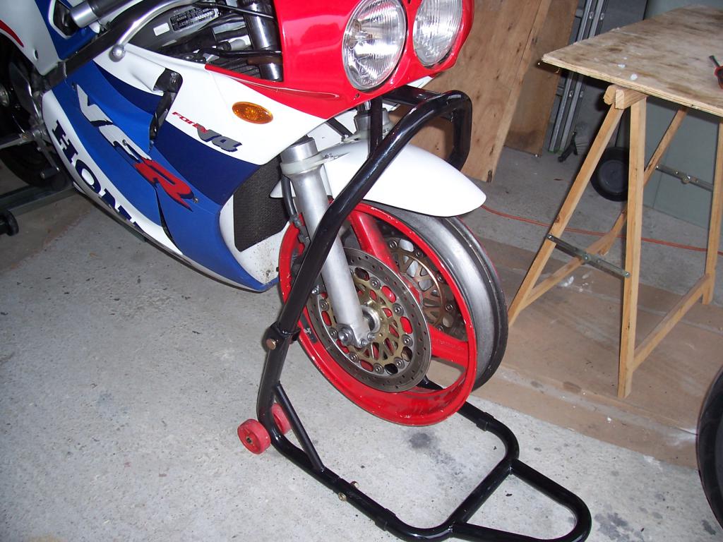

MessagePosté le: Mar 26 Aoû 2014 - 23:58    Sujet du message: Compatibilité roue avant NC30 Répondre en citant
MessagePosté le: Mer 27 Aoû 2014 - 20:25    Sujet du message: Compatibilité roue avant NC30 Répondre en citant
C'est Ok, la jante avant du VTR 1000 F (SC36) se monte en lieu et place sur une NC30, sans modification. C'est une jante 3 branches
Par équivalence, ça doit se monter sur la RC30.
