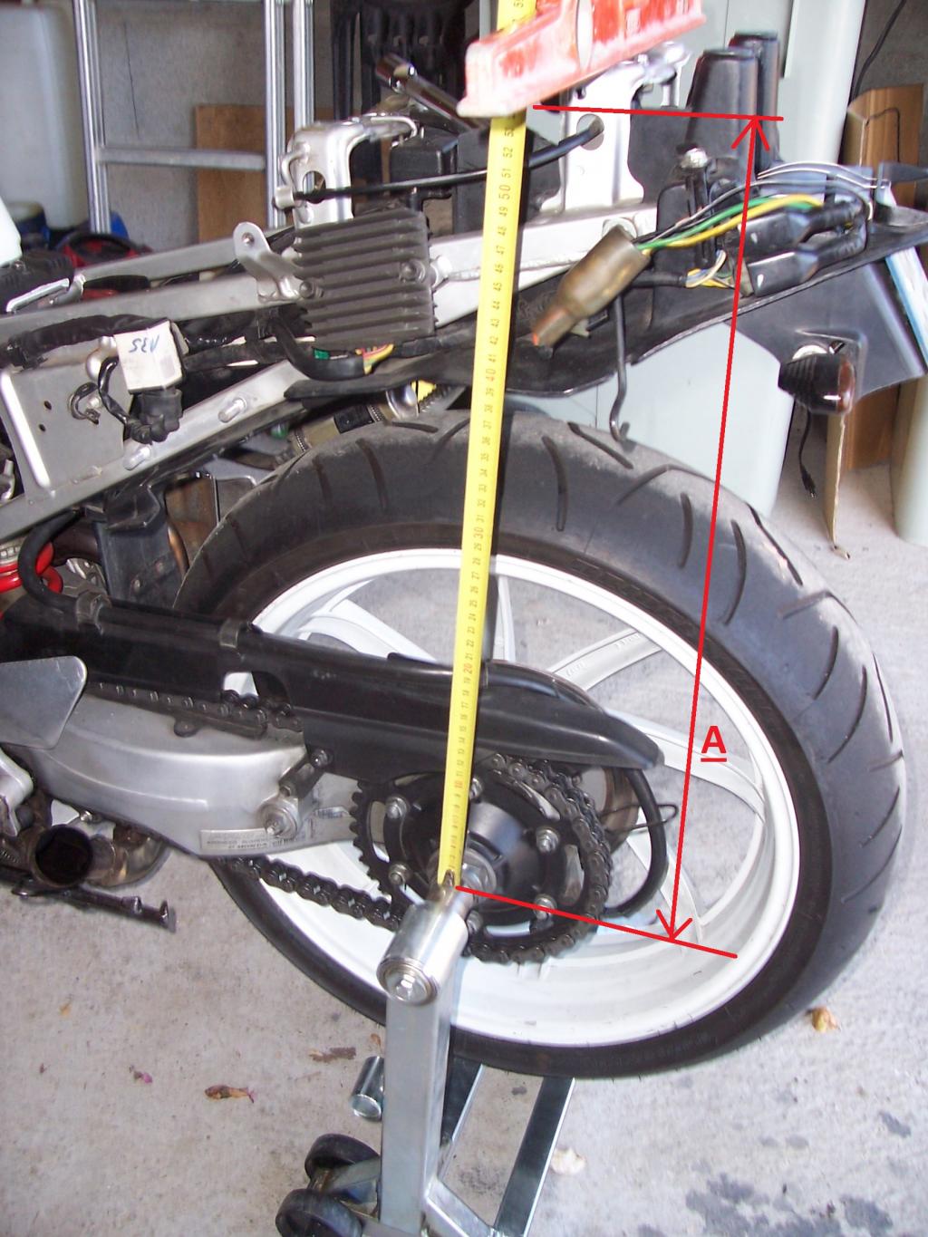

Béquille en place, selles déposées, j’ai mesuré la distance entre la génératrice supérieure de l’axe de béquille et le haut de la boucle arrière. J’ai nommé cette cote : A
Sur le 30 en configuration d’origine : A= 554 mm
Sur le 35 en config piste (cale de 10mm sous l’attache supérieure de l’amortisseur) : A= 619 mm

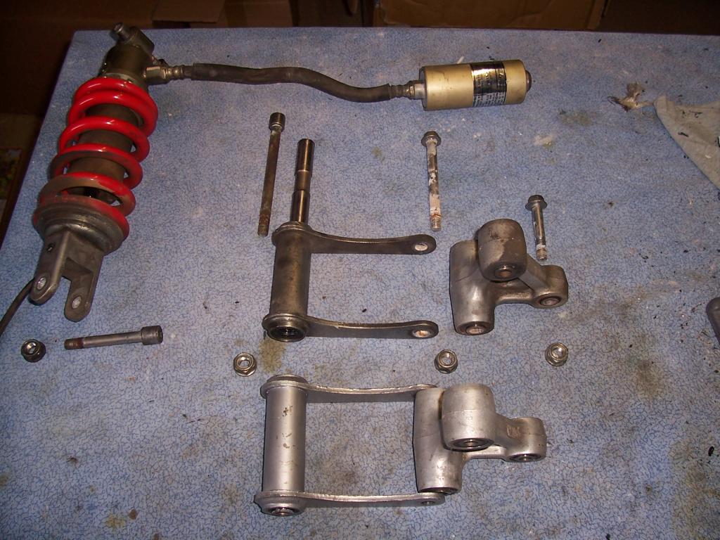

Après démontage, les différences sont les suivantes :
Biellettes de suspension :
Les biellettes du NC35 ont un entre-axes plus court d'environ 3.5mm par rapport à celles de la NC30.

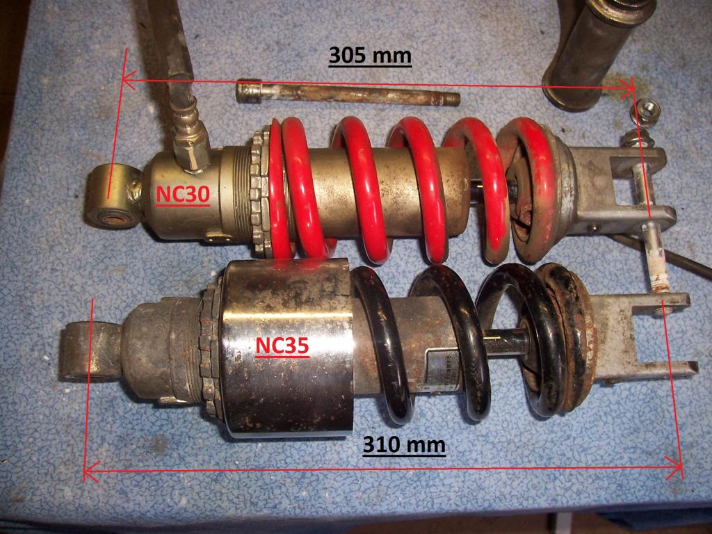

Amortisseurs :
Les entre-axes sont les suivants :
NC30 : 305mm
NC35 : 310mm (sans compter la cale de 10mm au niveau de la fixation supérieur)

1)       Roue arrière en 18'', biellettes de suspension de NC35, amortisseur d'origine.
                   En les montant, j'arrive à remonter l'arrière de 16mm (au niveau de l'axe de la roue arrière.). La cote A passe à 570mm
                    Essai route : Bonne amélioration. Les manœuvres sont fluides, on gagne en vivacité.
                    Conclusion : Bon compromis pour quelqu’un qui veut rester en 18’’, gagner en vivacité pour pas cher. J’ai acheté ces biellettes sur eb* (pour une centaines d’€).
J'ai bien pensé monter l'amorto du 35 en lieu et place, mais il est HS (il n'y a plus de détente)
