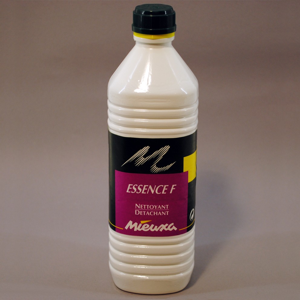

C'est quoi essence F ?
MessagePosté le: Dim 2 Fév 2014 - 18:05    Sujet du message: Nettoyage du réservoir Répondre en citant
C'est un détergent, dégraissant que tu trouves en grande surface (castotruc, merlin pinpin ou carrechour)...Ca sert aussi de détachant pour les vêtements.
