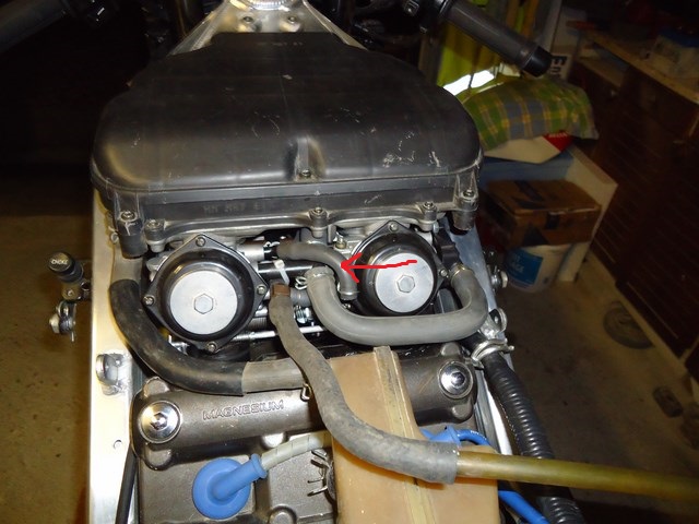

En voulant mettre en route mon puzzle, ou mon sapin, c'est selon, une bonne fuite de cette durit après avoir ouvert mon réservoir provisoire !
Dites moi les docteurs ES RC30, d'où vient ce malaise ?

Trop plein. Pas grave, les pointeaux doivent être un peu grippés.

Pourtant contrôlés pour la énième fois     , enfin il faut voir le bon côté des choses, maintenant je démonte la rampe, avec un bandeau sur les yeux et une main dans le dos

Je crois que le mieux est comme tu démontes, de faire un nettoyage dans un bain à ultrasons une bonne fois pour toute, comme ça tu seras tranquille pour un bon moment Okay

Cela a déjà été fait deux fois, la première fois le bac était trop petit, donc les carbus ont été fait l'un après l'autre, le gars qui me l'a fait n'était pas convaincu, il ne m'a pas fait payer, la deuxième fois chez Honda à Orange, rampe entière dans un bac de 25 litres.
Tous les joints sont neufs, tout a été contrôlé au remontage. Je suis en train de contrôler les pointeaux, puis on verra bien..........

Okay et la hauteur des flotteurs tu les as contrôlé ?

Oui c'est fait Okay
