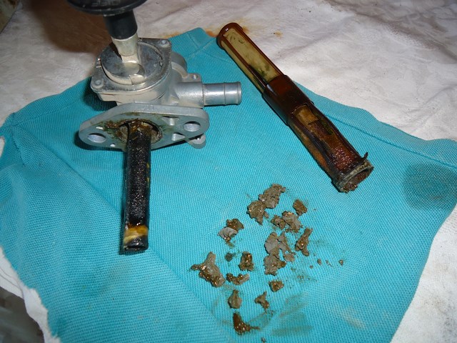

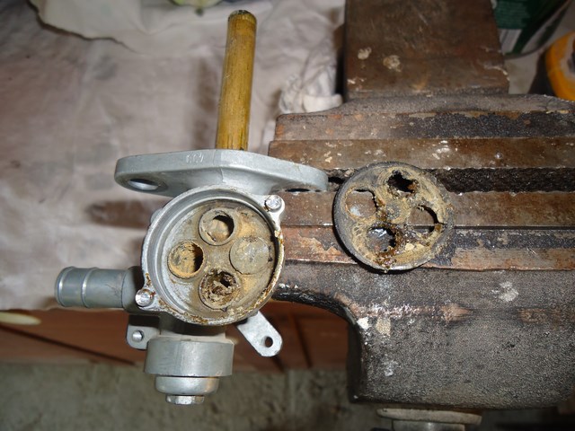

Voilà l'état de mon robinet, pour le joint caoutchouc avec les 4 trous, comment faire ? Pas dispo, en fabriquer sûrement, je prends toutes les suggestions  :merci:
MessagePosté le: Lun 30 Déc 2013 - 22:28    Sujet du message: Robinet essence Répondre en citant
la gueule du truc! Jamais vu.
Pas simple à retrouver....

Ca y est, j'ai commandé un kit, dès réception, je ferai les commentaires d'usage sur le délai et la qualité du des joints.
MessagePosté le: Jeu 9 Jan 2014 - 16:08    Sujet du message: Robinet essence Répondre en citant
comme promis, dès réception de mon kit de réparation du robinet d'essence, je vous fais un petit compte rendu.
Commandé le 30/12, reçu le 09/01, donc de ce côté très bien.
Le kit comprend tous les joints du robinet, ainsi que la partie en caoutchouc avec les 4 trous, les vis pour remplacer les rivets qu'on perce pour démonter, maintenant, c'est à l'usage qu'on verra si c'est bon ou pas,  mais comme cette société est spécialisée dans l'entretien et la réparation des carbus, ça devrait le faire.

Pour info les copains, j'ai commandé et monté le miens en angleterre sur le lien cité plus haut, et ben réservoir sur mon établi, ça goutte en position fermé,   vu que mon vieux joint était pourri, je l'ai jeté et je n'ai pas comparé la largeur du caoutchouc entre
les trous   il me semble que sur le neuf c'est moins large.
MessagePosté le: Mer 21 Mai 2014 - 20:38    Sujet du message: Robinet essence Répondre en citant
N'oublie pas de polir la partie du robinet en alu qui appuie sur le joint caoutchouc.
Sinon ça fuit, et retend ton ressort (rondelle voilée).
Et dans l'essence, le joint va forcément gonfler avec le temps !

Révision du robinet effectuée, tout est ok, pas de goutte suspecte durant la nuit    donc d'après Honda il semblerai bien qu'un pointeau déconne, c'est commandé, mais pas dispo avant 3 semaines si tout va bien
