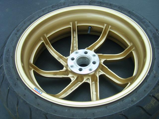

Mon bon Bernard ne t'inquiète pas pour l'équerrage , la portée je la nettoie avec ça ,
quoi que au départ j'ai hésité avec ça,

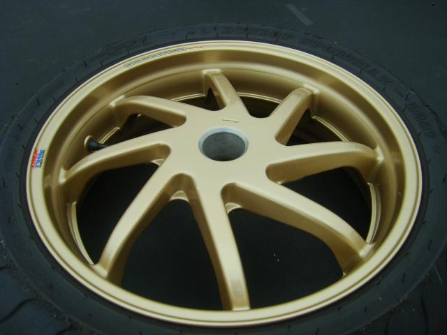

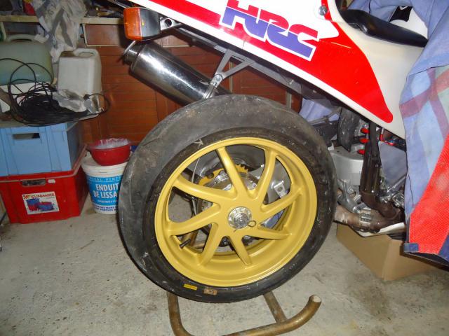

Voilà le travail !
Demain premier roulage , je pense que le pneu ne touche pas (difficile à voir) la roue tourne bien sans frotter, sur béquille.

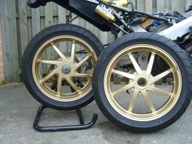

Je poste pour Rc30clinty qui a des soucis pour envoyer les
Une autre façon de faire, avec une pièce rapportée à l'intérieur (c'était ma première idée)
Encore une preuve que c'était réalisable pour un coup moindre, et à mon point de vue c'est plus proche de l'origine qu'une Marchésini ou autres

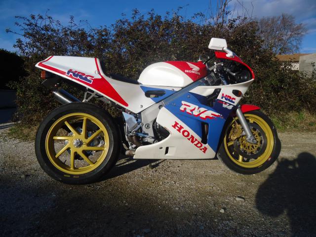

Et voilà le travail !

MessagePosté le: Sam 31 Jan 2015 - 20:12    Sujet du message: Roue de 17" Répondre en citant
Belle gueule
MessagePosté le: Dim 1 Fév 2015 - 11:06    Sujet du message: Roue de 17" Répondre en citant
Le cul fait relevé, non ?
En tout cas ça dégage bien l'arrière.

MessagePosté le: Dim 1 Fév 2015 - 11:42    Sujet du message: Roue de 17" Répondre en citant
Le cu fait relevé non?
En tout cas ca dégage bien l'arriere
Enfin fini,plus qu'a rouler
Peut-être le correcteur d'assiette ?
MessagePosté le: Dim 1 Fév 2015 - 13:41    Sujet du message: Roue de 17" Répondre en citant
Moi aussi, j'ai eu en première impression que le cul était un peu haut....
Peut-être est ce dû à l'angle de la moto qui est béquillée et à l'angle de la photo ?
Gamba, nouveau Helmut Newton ???
Je vote pour !!!

MessagePosté le: Dim 1 Fév 2015 - 15:12    Sujet du message: Roue de 17" Répondre en citant
Superbe mon Bastien ta jante !!! Okay
J'avoue que je n'aurais pas fait cette transformation...mais quand c'est fait comme cela, pas de problème !
En effet, ton correcteur d'assiette semble la remonter bien haut...
J'ai monté le mien et cela ne remonte pas autant, réglé au minimum, j'ai gagné presque 30 mm...(j'ai hâte de faire des essais sur route ! )
J'en reparlerais dans mon post avec des photos  !!!
A très bientôt.
