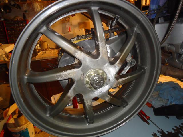

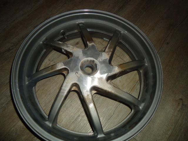

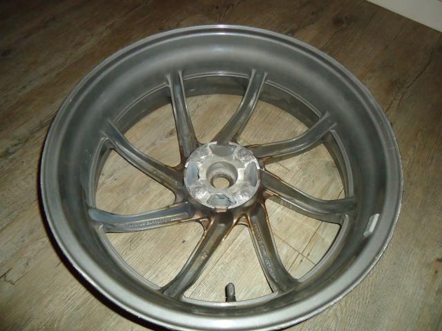

gamba a écrit:
Ma jante de VFR de retour du soudeur qui a bouché les quatre trous, demain place au tourneur !
Ah oui carrément ?
Et pas de porosité dans l'apport de matière ? faut avoir confiance là !
Messages: 1 336
MessagePosté le: Dim 23 Nov 2014 - 19:23    Sujet du message: Roue de 17" Répondre en citant
C'est un gars qui fait ça sur toutes sortes de jantes, motos, voitures, Porsche, Ferrari    etc, j'ai vu le boulot qu'il fait, alors je lui fais confiance.

gamba a écrit:
C'est un gars qui fait ça sur toutes sortes de jantes,moto, voitures, porsche, ferrari,  ,etc, j'ai vu le boulot qu'il fait alors je lui fait confiance.
Bonne adresse à retenir alors Okay
C'est la photo qui fait ça,ou on croirai qu'elle a un petit plat ?
Messages: 1 336
MessagePosté le: Dim 23 Nov 2014 - 19:54    Sujet du message: Roue de 17" Répondre en citant
Non juste un peu râpée, mais après microbillage et thermolaquage

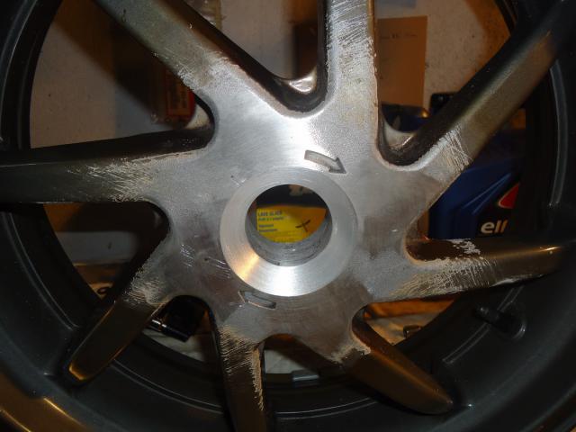

La roue modifiée est de retour du tourneur.
ajustage de pro
MessagePosté le: Jeu 4 Déc 2014 - 21:27    Sujet du message: Roue de 17" Répondre en citant
Okay
Messages: 1 336
MessagePosté le: Jeu 4 Déc 2014 - 22:24    Sujet du message: Roue de 17" Répondre en citant
Tout passe impeccable, rien ne devrait toucher !
Ca y ressemble, non ? Mon cher Benoit

MessagePosté le: Jeu 4 Déc 2014 - 22:29    Sujet du message: Roue de 17" Répondre en citant
100 € achat de la jante, 50 € le soudeur qui m'a bouché tous les trous, et 100 € de tourneur, reste la peinture ou plutôt le microbillage des 2 jantes dont je voulais changer la couleur.

Mon bon Benoit   , quel est le problème d'après toi avec ce genre de transformation ? Résistance de l'alu chauffé ? Réglementation en cas de problème ?

 Bastien,
Je ne suis pas sûr que le design soit exactement le même notamment dans cette zone de raccordement des 8 bâtons et que la résistance mécanique soit conservée.
J'ai fait redressé une jante de RC30 chez RCD3 (c'est le même genre d'artiste que ton soudeur... ) sans aucun problème de confiance sur le résultat final.
Mais dans ton cas, le design change...
Voilà c'est tout...
Et je sais aussi que tu ne fais pas que des lignes droites à 40 km/h !!!
Que des fois, tu sais très bien mettre la charge notamment en courbe.
Pour l'aspect réglementation je ne pense pas qu'en cas de problème, les experts s'y connaissent au point de détecter la modif.

En effet tu as raison, la partie centrale de la jante côté entretoise fait 12,5 cm de diamètre sur la jante de VFR, et 11 sur celle de 30, mais il n'y a qu'un expert comme toi qui le voit.

Pour moi aucun soucis c'est que du remplissage, c'est assez plein au centre pour ne pas avoir de déformation...
Gaaaaz !
MessagePosté le: Dim 7 Déc 2014 - 20:27    Sujet du message: Roue de 17" Répondre en citant
A mon avis, le fait de remplir les trous des vis de fixation par apport de matière tendrait plutôt à rigidifier (principe des semelles de renfort sur les tuyauteries de gros diamètre).

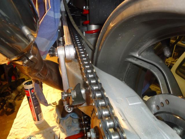

MessagePosté le: Dim 11 Jan 2015 - 18:36    Sujet du message: Roue de 17" Répondre en citant
J'ai entrepris cette modification en 1995 et j'ai fait beaucoup de miles ........ 8000, avec cette mise en place ! Quelques images pour votre plaisir, désolé pour mon mauvais français.

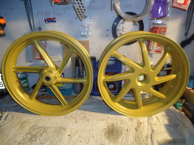

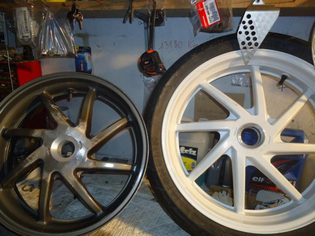

MessagePosté le: Lun 12 Jan 2015 - 20:29    Sujet du message: Roue de 17" Répondre en citant
Bon les copains, voilà mes jantes revenues de la peinture
Là il y a beaucoup de lumière, donc cela fait un peu jaune, mais c'est plus foncé que ça en réalité, y'a plus qu'à !!!
MessagePosté le: Lun 12 Jan 2015 - 22:02    Sujet du message: Roue de 17" Répondre en citant
T'as fait peindre les portées............
Messages: 1 336
MessagePosté le: Lun 12 Jan 2015 - 22:26    Sujet du message: Roue de 17" Répondre en citant
Oui, je vais les ponçer avec ma mini meuleuse
