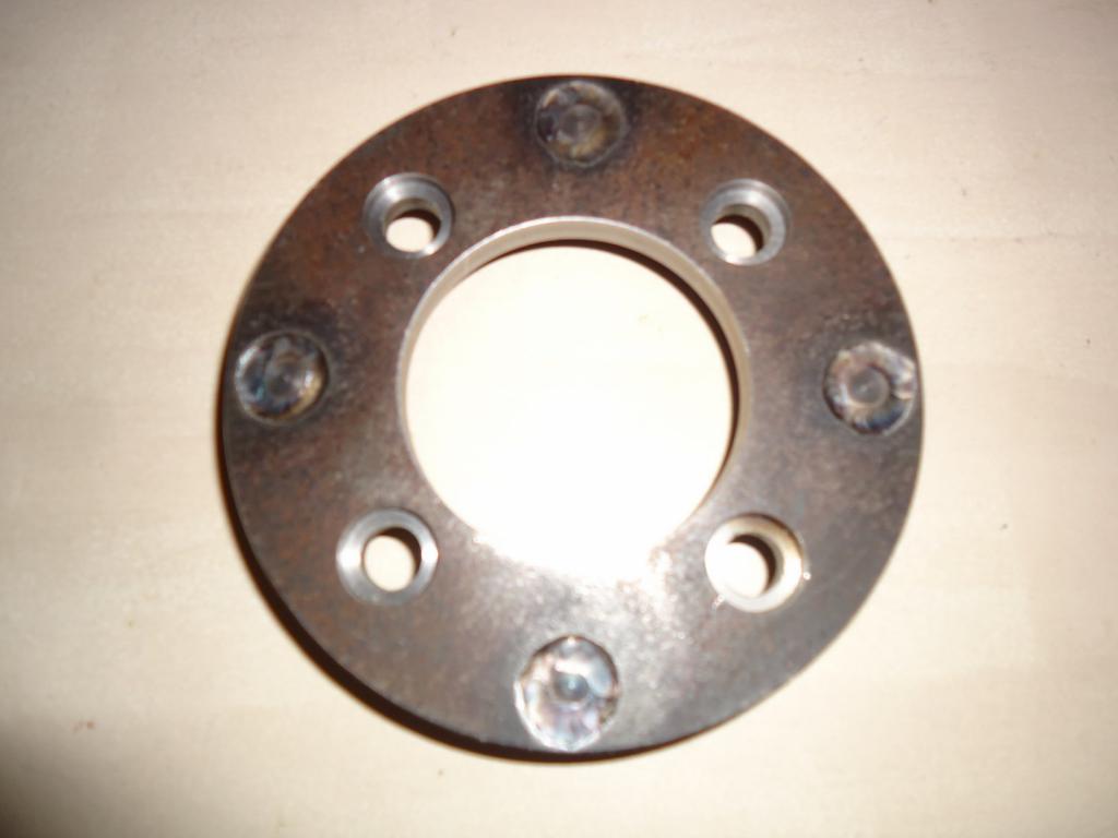

 Allez je déterre ce post, voilà donc deux ans que je roule avec mes jantes AR de RC36 modifiée, sur la route et en piste, et je vous assure que ça tient parfaitement, Hein   mon cher  BENOÎT,
Je vais améliorer encore un peu le système et j'y reviendrai.
Messages: 1 341
MessagePosté le: Mar 14 Fév 2017 - 23:32    Sujet du message: Roue de 17" Répondre en citant

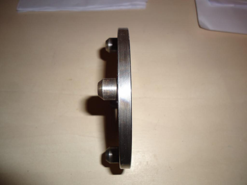

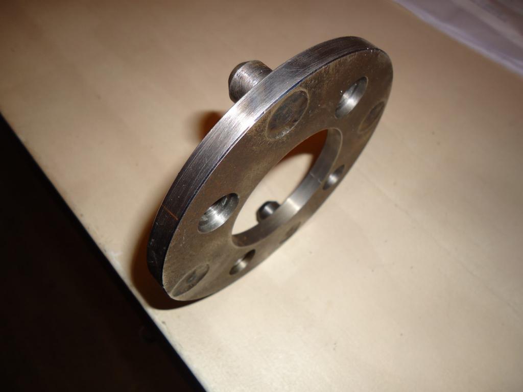

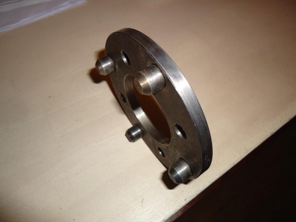

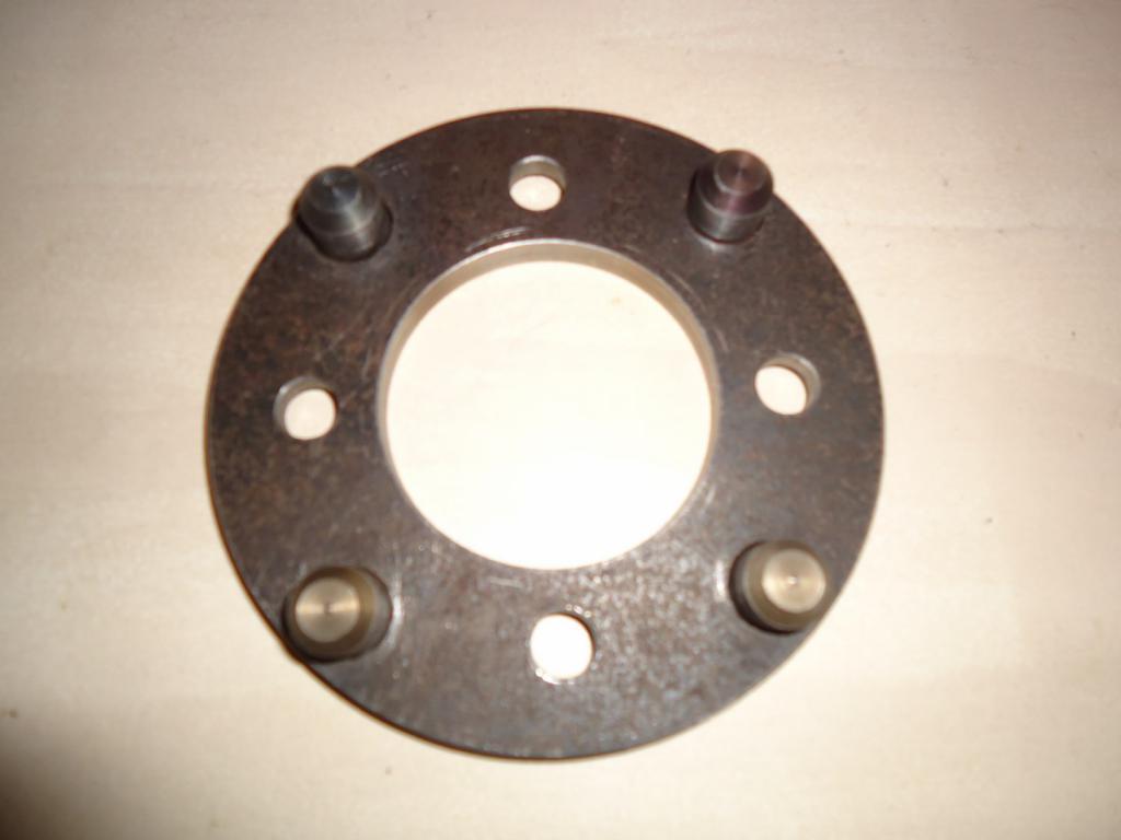

Je reviens sur ce sujet, donc comme je l'ai dit plus haut, l'entretoise que j'avais fait réaliser il y a deux ans était un prototype qui à parfaitement fait son office, et voici maintenant le produit fini.
Je peux donner les côtes si vous voulez en faire refaire, ainsi que l'usinage à faire sur la jante
