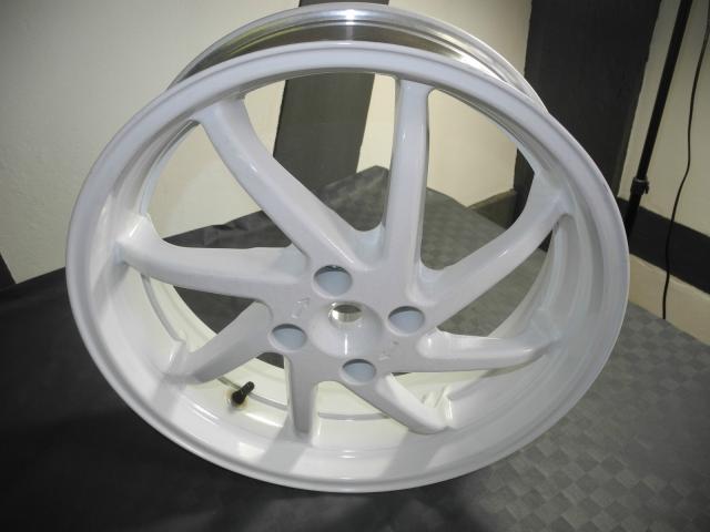

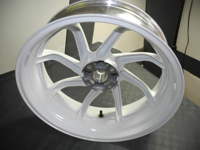

Comme vous pouvez le voir, j'ai adapté une brembo en 17".
Pour le chois des pneumatiques, d'autant plus que j'y ai mis un Pirelli racing   usinage du trou central + 3 mm de diamètre et rondelles de 2mm pour écarter la roue du bras oscillant qui est maintenant à la même distance du bras que la jante en 18". Le pneu en 180 frottant un peu, un coup de ponceuse à bande sur l'arrête gauche du pneu   et celle à l'intérieur du bras à fait l'affaire pour le moment.
Il est vrai que le look de la 30 y perd, mais dans l'urgence d'un certain meet   et des congés qui suivent  , je remettrai ça en chantier en août.

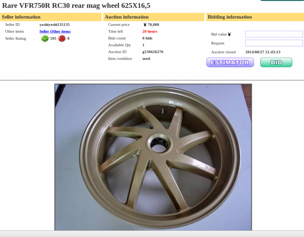

Sinon, en fouinant au japon j'ai vu une jante AR en 625 X 16.5''????
J'avais déjà vu des 16.5'' pour l'avant mais l'arrière ?
MessagePosté le: Mar 26 Aoû 2014 - 19:16    Sujet du message: Roue de 17" Répondre en citant
Ouais, mais dans quelques temps, les pneus en 16.5 vont être rare à trouver
