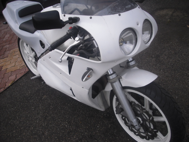

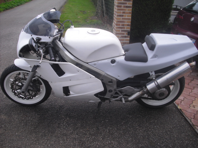

MessagePosté le: Ven 8 Nov 2013 - 20:54    Sujet du message: La copie RC30 Répondre en citant
Voilà l'état du chantier !
MessagePosté le: Ven 8 Nov 2013 - 21:31    Sujet du message: La copie RC30 Répondre en citant
Jolie, ça avance bien. Okay
C'est toujours difficile d'adapter un autre carénage à une bécane.
Ton réservoir est sous l'habillage en fibre?

MessagePosté le: Sam 9 Nov 2013 - 11:37    Sujet du message: La copie RC30 Répondre en citant

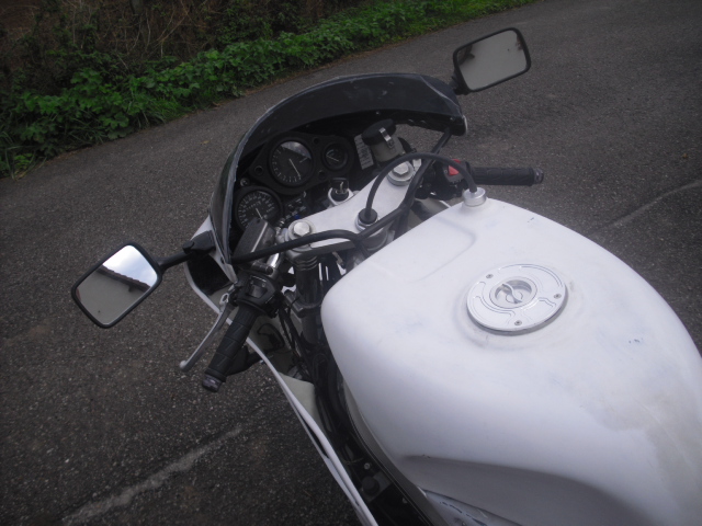

Avec la coque de réservoir qui est sur la photo, je vais faire un vrai réservoir tout polyester, mais on est coincé avec le bouchon d'essence...
MessagePosté le: Sam 9 Nov 2013 - 12:13    Sujet du message: La copie RC30 Répondre en citant
Salut Yvon,
Bravo pour les travaux déjà réalisés.... Ca avance...
Pour résoudre ton problème de bouchon de réservoir, tu peux aussi faire un système équivalent au montage Voxan.
A savoir, un réservoir complet avec juste dessus un couvre-réservoir qui reprend les formes définitives. Ainsi, tu ne serais pas bloqué par le réservoir initial.
A la rigueur, tu  pourrais même le retailler pour des problèmes d'encombrement.

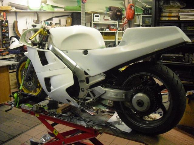

MessagePosté le: Dim 16 Oct 2016 - 11:38    Sujet du message: La copie RC30 Répondre en citant
yvon
Inscrit le: 22 Sep 2013
Messages: 11
Localisation: rouen

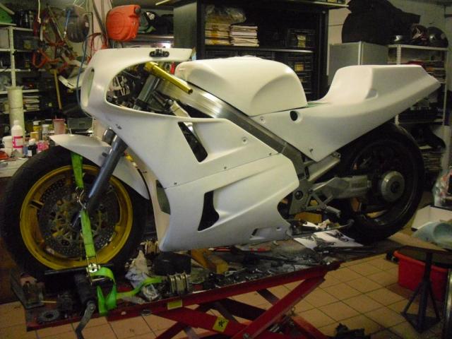

MessagePosté le: Dim 16 Oct 2016 - 11:42    Sujet du message: La copie RC30 Répondre en citant
On a ressorti le projet qui avait été mis de côté.
MessagePosté le: Dim 16 Oct 2016 - 13:57    Sujet du message: La copie RC30 Répondre en citant
La vache..... .....tu t'es bien démerdé. Okay
MessagePosté le: Dim 16 Oct 2016 - 18:47    Sujet du message: La copie RC30 Répondre en citant
Ah oui c'est pas mal, avec la peinture ce sera super
Messages: 1 327
MessagePosté le: Lun 17 Oct 2016 - 21:31    Sujet du message: La copie RC30 Répondre en citant
Très beau boulot Yvon, c'était mon premier projet il y a un an, mais je vois que tu as changé le cadre, il est plus approchant de la 30 celui là, t'as bien fait
Messages: 1 327
MessagePosté le: Lun 17 Oct 2016 - 21:37    Sujet du message: La copie RC30 Répondre en citant
Gambinou 84 a écrit:
Très beau boulot Yvon, c'était mon premier projet il y a un an , mais je vois que tu as changé le cadre , il est plus approchant de la 30 celui là , t'as bien fait ,
La fourche aussi   , et le tableau de bord !
Pourrais-tu mettre une , vu que je vais y avoir droit bientôt

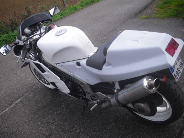

MessagePosté le: Mar 18 Oct 2016 - 01:07    Sujet du message: La copie RC30 Répondre en citant
Je vous donne ma petite recette. mais rien n'est facile !
La base une RC36.2
- fourche raccourcie et frein en 310 mm de big one
- copie du réservoir en poly.
- feu arrière Ducati (une NC30 serait mieux)
- les bases d'un phare araignée compteur 900 CBR
- araignée de rétro maison
- boucle arrière maison
- le sabot en poly doit être élargi.
- collecteur de NC30 modifié.
- on a fabriqué les biellettes de suspension arrière pour abaissé la hauteur.
... voilà en gros, et j'ai encore pas mal de truc a régler
pour le train arrière il y a pas de solution, une NC30 ne va pas sur la 36.2, donc la roue va rester en 4 boulons.
Je suis à la recherche de rétro de NC30, et des caches de fermeture de carénage pour en faire une copie en poly.
MessagePosté le: Mar 18 Oct 2016 - 10:17    Sujet du message: La copie RC30 Répondre en citant
... mais je vois que tu as changé le cadre, il est plus approchant de la 30 celui là, t'as bien fait
Hello,
Et il n'y a pas que le cadre qui a été changé...
Je comprends plus bien la démarche.
Messages: 1 327
MessagePosté le: Mar 18 Oct 2016 - 22:18    Sujet du message: La copie RC30 Répondre en citant
La base une RC36.2

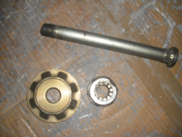

Au sujet de la roue AR, dans un premier temps, est ce que 4 bouchons en plastique blanc n'améliorerai pas un peu le look ? Et j'irai meme plus loin, souder un tube fileté sur le moyeu comme à l'origine, et faire fraiser le cône de la jante où se place l'entretoise, afin d'en mettre une ainsi que l'écrou de RC30.
Je pense que cela est réalisable, et enjoliverai bien tout ça, tout en gardant les 4 écrous de VFR.

MessagePosté le: Mer 19 Oct 2016 - 10:00    Sujet du message: La copie RC30 Répondre en citant
Oui pour la roue arrière on est revenu sur cette idée de monter un écrou factice de NC30, j'avais récupéré un ensemble.
Messages: 1 327
MessagePosté le: Mer 19 Oct 2016 - 13:00    Sujet du message: La copie RC30 Répondre en citant
Les grands esprits se rencontrent
